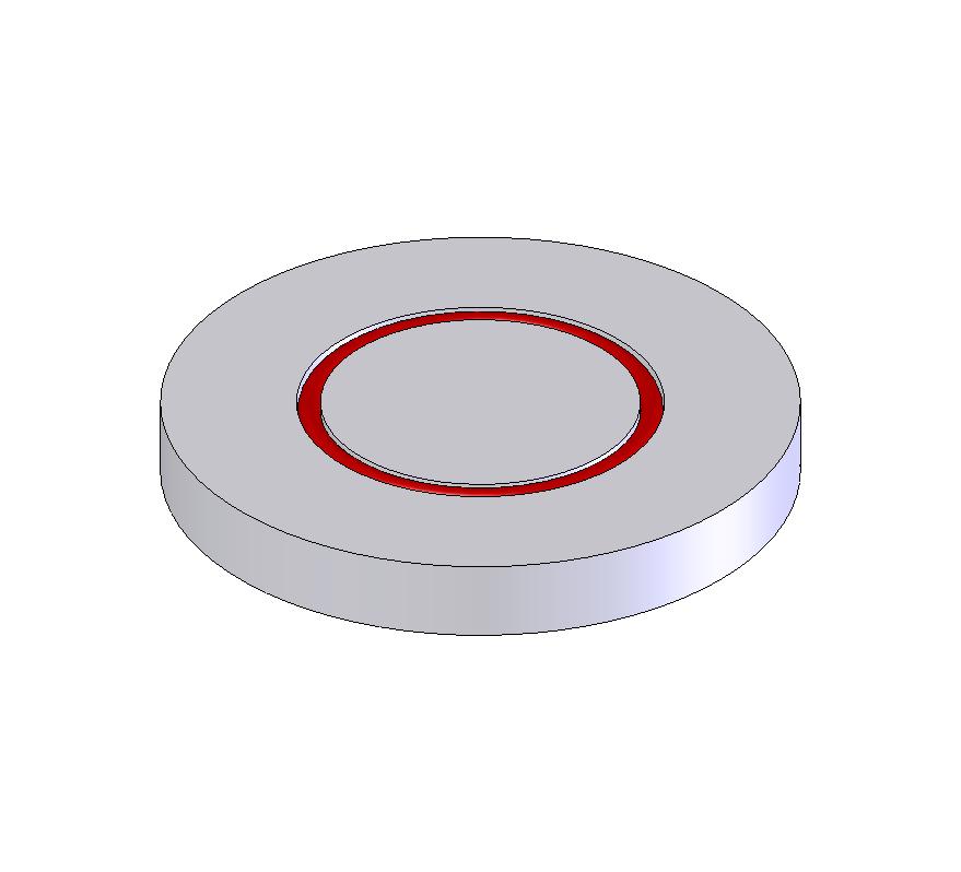

Wir benötigen dynamische O Ringe die sich der Kontur anpassen was kann ich da machen ?

die Anfrage solltest du etwas konkretisieren. Eventuell meinst du Modelle, die auf einem an einer Bahn ausgetragen Profile basisieren? Die Bahn dann abhängig von einer bestimmten Konfiguration gestaltet ist? Oder soll der Durchmesser sich der Kontur anpassen, ???
Beispiel für die Anwendung als Screenshot wäre nicht schlecht.

ich würde einen O Ring brauchen der sich an den Innendurchmesser anpasst

K70815.zip
Ich löse dieses Problem mit einer Konfiguration (oder mit mehreren, je nach radialem oder axialem Einbauzustand). Siehe Beispiel.

wie wärs, wenn du deinen O-Ring im Kontext deiner Baugruppe erstellst und den Innendurchmesser abhängig von der O-Ringnut definierst. Ich hoffe ihr habt kein PDM-System, weil dass dann warhscheinlich etwas ins schleudern kommt
ich hab mal noch so ein Beispiel gemacht, dadurch kann ich die Größe des O-ring über den Nutdurchmesser des Parts in der Baugruppe steuern. Sagen wir mal einfach das wäre dynamisch, weil ich den O-ring selbst nicht mehr angreifen muss.
