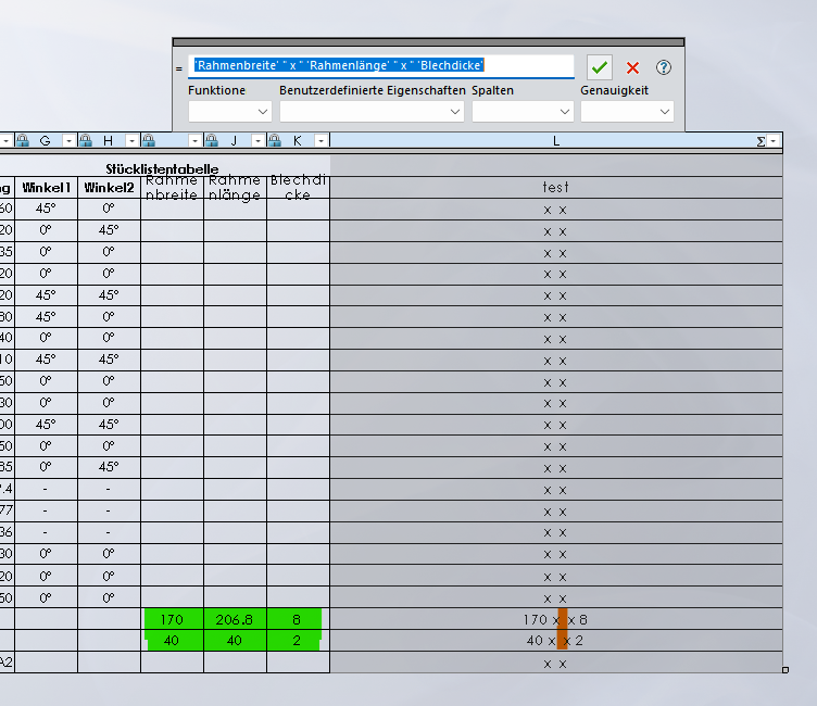

ich habe versucht in einer Stückliste drei Spalten in einer zusammen zu fassen, aber dabei wird immer ein Wert ausgelassen (siehe Screenshot).
Habt ihr eine Idee, woran es liegen könnte?

Hallo Guido,
rein ins Blaue geraten, probier mal die mittlere Spalte ohne Umlaut.
Das ärgert einen ab und zu.
Gruß Christoph

Guten Morgen Guido,
es ist so wie Christoph schreibt :
Mach aus Rahmenlänge > Rahmenlaenge
Dann funzt das auch.
Solidworks hatte schon immer Probleme mit Umlauten, deshalb verzichte ich in jeglicher Form darauf, wenn man keine unerwünschten Ergebnisse oder gar keine haben möchte.

Hallo Guido,
gibt es einen bestimmten Grund, warum du in der Tabelle die Werte einzeln anzeigst und erst in der Tabelle zusammenführst?
Wäre es nicht eleganter, die 3 Werte direkt im Teil als eine Eigenschaft zu erzeugen und dann nur diesen Wert in der Tabelle anzuzeigen?
LG Martin
das hatte ich mich auch zuerst gefragt, bis mir auffiel, dass dies Eigenschaften von Zuschnittslistenelementen sind. Diese (Blech-)Eigenschaften entstehen ja üblicherweise erst dann, wenn das Teil entsteht. Das ist etwas dynamischer, als eine schnöde Dateieigenschaft.
EDIT:
Ich habe es jetzt mal in SWX 2026 SP4.1 getestet. Funktioniert auf Anhieb.
