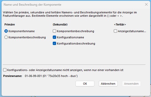

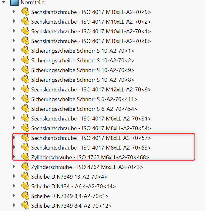

bei mir zeigt es im Featurebaum nicht die vollständige Angabe der NT - als oder Länge an. Sicher nur eine Einstellung. Unser Admin ist aber nicht im Haus.
danke

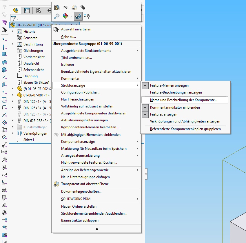

erstellt am: 22. Okt. 2026 07:44    Editieren oder löschen Sie diesen Beitrag!  <-- editieren / zitieren -->   Antwort mit Zitat in Fett Antwort mit kursivem Zitat    Unities abgeben: 1 Unity (wenig hilfreich, aber dennoch)2 Unities3 Unities4 Unities5 Unities6 Unities7 Unities8 Unities9 Unities10 Unities Nur für Beruf 10 Unities + Antwort hilfreich
Moin ??
gehe mal unter Strukturanzeige auf die Einstellungen Name und Beschreibung der Komponente...,
und schaue dir die dortigen Einstellungen an.
Grüße und viel Erfolg
A. Beck

danke, das hat geholfen
