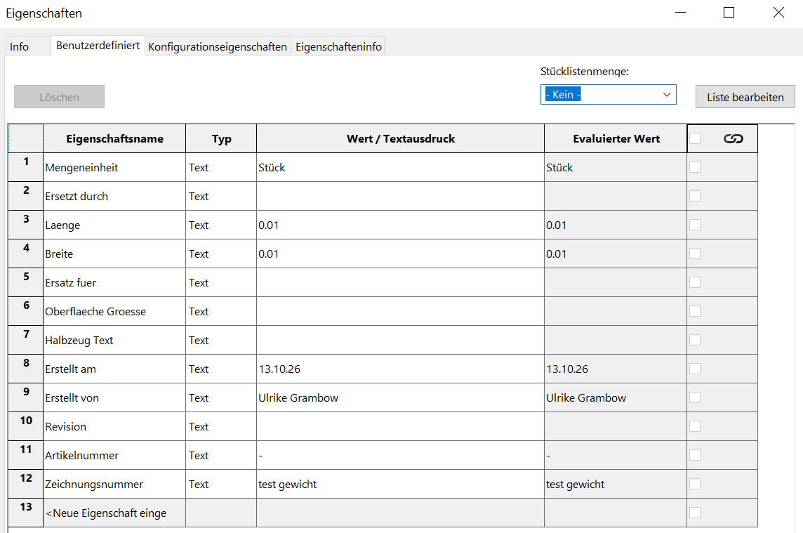

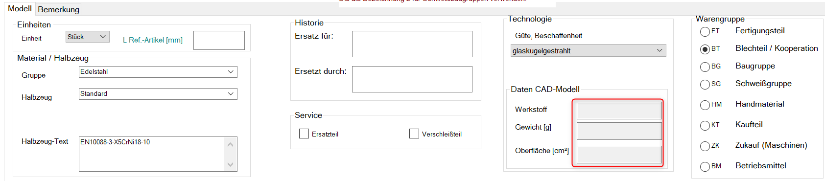

Bei der Erstellung neuer Teile und Baugruppen wird in der Datenkarte nicht automatisch das Gewicht / Masse ausgefüllt.
Ein Kollege hat jetzt dafür zwar ein Makro erstellt, welches aber nicht konsequent angewendet wird und auch nervig ist.
Woran liegt das? Kann es evtl. daran liegen, dass wir keine Solid Works Materialen verwenden, sondern eigene erstellte?

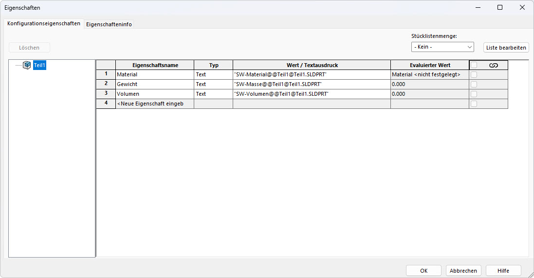

Hallo Beruf,
prüfe:
1. sind die eigenschaften richtig im Teil hinterlegt?
  Hier kommt es oft zu Schreibfehlern.
2. überschreibt die Konfigurationsbedingte Eigenschaft vielleicht die benutzerdefinierte Eigenschaft?
  Konfiguration überschreibt Benutzerdefiniert.
  (selbst wenn die Eigenschaft in der Konfiguration lehr, aber vorhanden ist, überschreibt sie die benutzerdefinierte Eigenschaft)
3. lest ihr die benutzerdefinierte Eigenschaft aus, der User hat aber konfigurationsbedinge Eigenschaft ausgefüllt.
das sind die häufigsten Ursachen für dieses Problem.
LG Martin

Wie schon geschrieben, Ich habe ein komplett neues Teil erzeugt.
Unser Material getestet und auch Solid Works Material. Bei beiden der gleiche Fehler. In @-Konfiguration und Standard keine Übernahme in Datenkarte.

meinst du, das in diesem Feld die Eigenschaft Dichte / Masse oder Gewicht fehlt
dopplerm
Beiträge: 3772
Registriert: 11.02.2005
Win 10
SWX 2019 SP 5.0
erstellt am: 13. Okt. 2026 13:53    Editieren oder löschen Sie diesen Beitrag!  <-- editieren / zitieren -->   Antwort mit Zitat in Fett Antwort mit kursivem Zitat    Unities abgeben: 1 Unity (wenig hilfreich, aber dennoch)2 Unities3 Unities4 Unities5 Unities6 Unities7 Unities8 Unities9 Unities10 Unities Nur für Beruf 10 Unities + Antwort hilfreich
Original erstellt von Beruf:
genau um diese Registerkarten geht es in meinem Posting.
Du kannst nur Eigenschaften auslesen, die es auch gibt.
Weiters habe ich beschrieben, wie manche dieser Eigenschaften, die Selben von anderen Reitern überschreiben.
Vielleicht machst du Screenshots von diesen Eigenschaften: Benutzerdefiniert und Konfigurationseigenschaften für ein funktionierendes Teil und ein nicht funktionierende Teil und vergleichst die Eigenschaften.
LG Martin

Heiko Soehnholz
Dipl.-Ing. (FH) Maschinenbau
Beiträge: 5709
Registriert: 03.07.2002
SOLIDWORKS 2001 - 2026
Elite AE Award 2023
Passungstabelle von Heinz
erstellt am: 13. Okt. 2026 16:07    Editieren oder löschen Sie diesen Beitrag!  <-- editieren / zitieren -->   Antwort mit Zitat in Fett Antwort mit kursivem Zitat    Unities abgeben: 1 Unity (wenig hilfreich, aber dennoch)2 Unities3 Unities4 Unities5 Unities6 Unities7 Unities8 Unities9 Unities10 Unities Nur für Beruf 10 Unities + Antwort hilfreich
und es braucht in den Dokumentvorlagen für Teil (und bezüglich Gewicht auch für die Baugruppe) nicht nur die Eigenschaftsfelder, sondern diese müssen auch einen Bezug zu der entsprechenden Info haben.
Den Bezug kann man über das Drop-Down bequem herstellen.

erstellt am: 14. Okt. 2026 07:46    Editieren oder löschen Sie diesen Beitrag!  <-- editieren / zitieren -->   Antwort mit Zitat in Fett Antwort mit kursivem Zitat    Unities abgeben: 1 Unity (wenig hilfreich, aber dennoch)2 Unities3 Unities4 Unities5 Unities6 Unities7 Unities8 Unities9 Unities10 Unities
danke
Das sieht gut aus. Das muss aber unser Admin eintragen.
