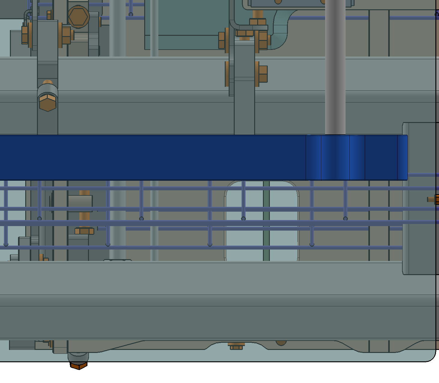

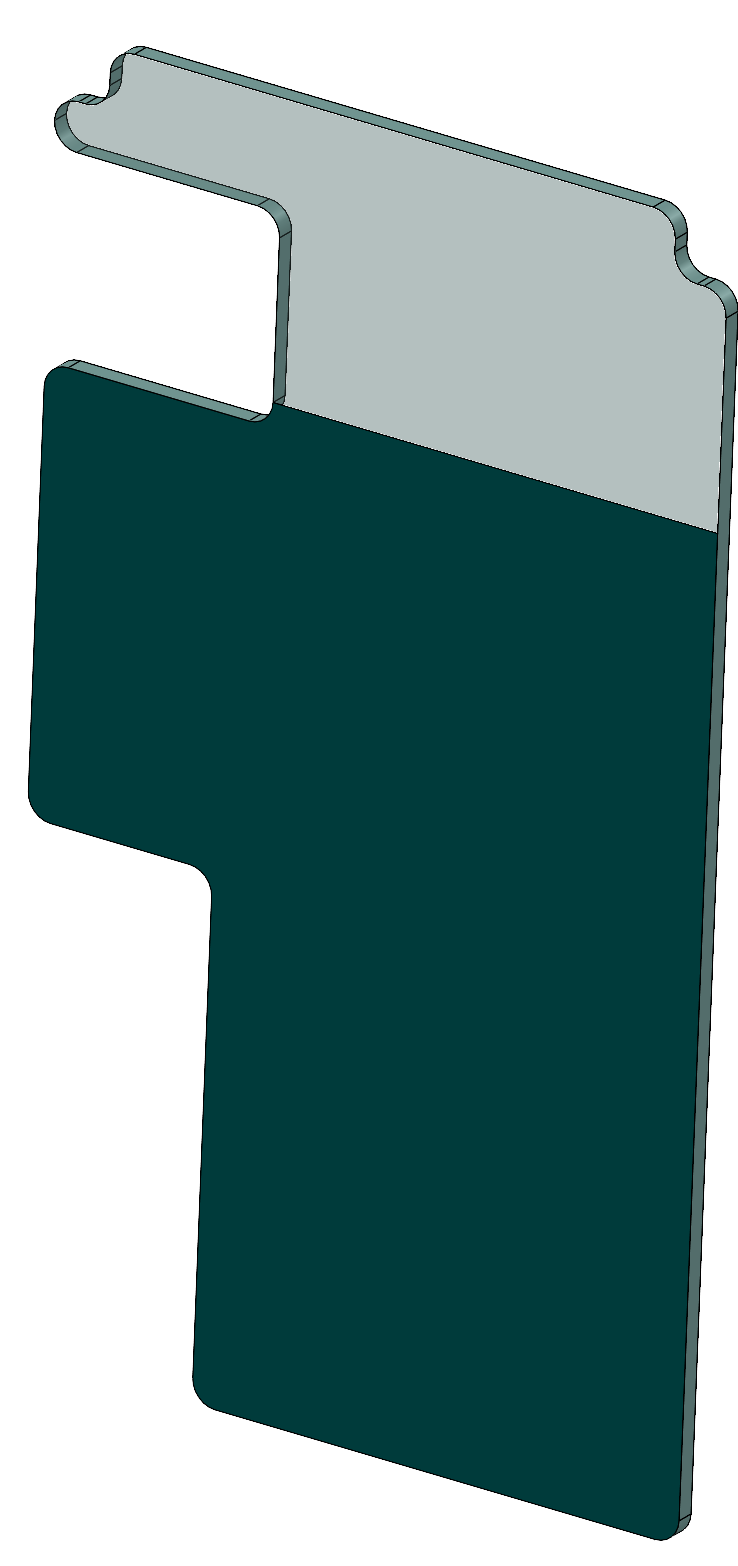

Wir arbeiten mit Scheiben und Türen in transparenter und geteilter Darstellung. Wenn ich im Einzelteil Transparenz für einzelne Flächen erstelle zB nur oberen Teil festlege, kann ich dahinter liegende BG im Modell nicht mehr fassen / verschieben und in der Zeichnung nicht bemaßen. In der gesamten BG kann ich dann die Glasflächen nur komplett auf Transparenz stellen.
Gibt es hierfür eine andere Lösung?
Auch lassen es transparente Teile im Anzeigestatus - schattierte Kanten - in der Zeichnung nicht zu, dahinter liegende BG / Teile zu bemaßen. Es ist ja eigentlich nix anderes als verdeckte Kanten zu bemaßen (wurde in meiner Firma gern gemacht).

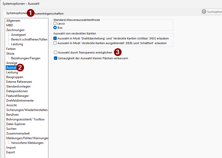

du kannst in den Systemoptionen das Häkchen bei "Auswahl durch Transparenz" setzen (siehe Bild).

Danke das funktioniert im Modell.
Leider kann ich in der Zeichnung keine Bemaßung antragen hinter transparenten Teilen - trotz Haken.

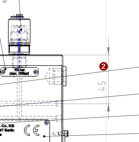

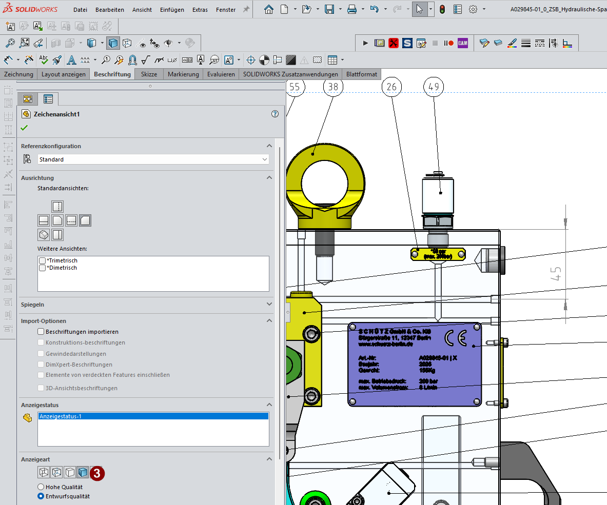

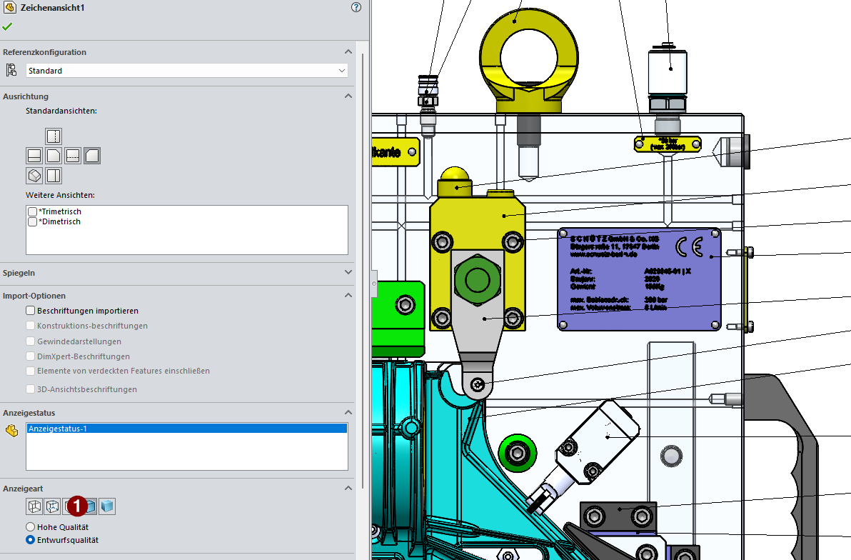

Da funktioniert es nicht.
Du kannst dir aber anderweitig helfen (siehe Bilder).
1.Ansicht auf Drahtansicht stellen
2.Maß anziehen (ggf. temporäre Achsen anzeigen, wenn du deine Öl- / Luftkanäle fangen willst)
3.Zurückschalten auf "Schattiert mit Kanten"
