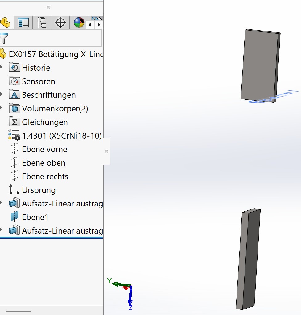

kann mir jemand einen Tip geben, wie ich zwischen den beiden konstruierten Flacheisen eine verdrehte Geometrie hinbekomme?
Die beiden Enden der Flacheisen sind um 90° verdreht.
Siehe Bild
Danke für die Hilfe

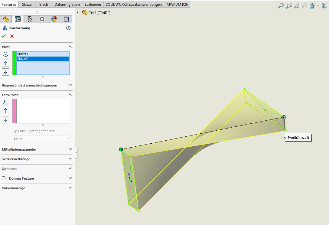

Morgen,
mit der Funktion "Aufsatz/Basis ausgeformt" sollte das funktionieren. Einfach beide Flächen anwählen.
Da musst du allerdings ein wenig mit den Einstellungen spielen (Tangential auf Fläche z.B.)

Hi
Schlagwort ist hier "Leitkurve"
Du erstellst zwei Skizzen in einem Teil (bei Dir die beiden Rechtecke) und gehst dann in die Ausformung. Prinzipiell wählst Du eben die beiden Skizzen an, SWX wird Dir einen Körper zwischen den beiden erstellen.
Via Leitkurve gibst Du vor, welcher Punkt aus SKizze1 auf welchen Punkt in Skizze2 abgebildet wird. Du kannst es Dir an der Stelle etwas einfacher machen, indem Du nicht die Skizze als solches anwählst, sondern direkt die verbundenen Punkte

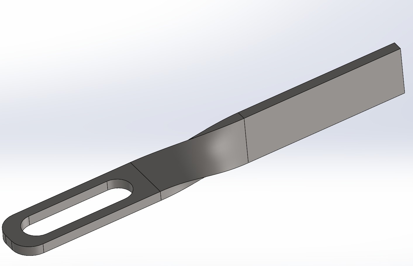

vielen Dank, hat sehr gut funktioniert.
