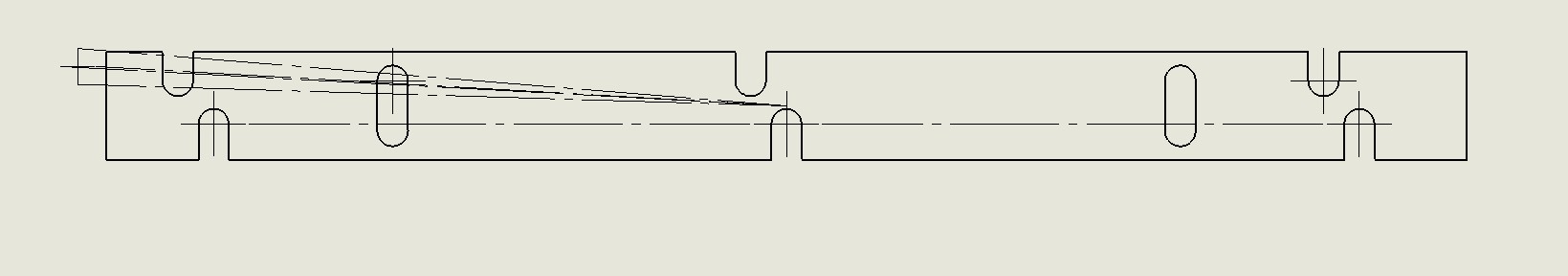

seit kurzem besteht das Problem, dass auf Zeichnungen die Mittelkreuze der Langlöcher verzerrt dargestellt werden.
Kann hier jemand einen Tipp geben?
Werden die Langlöcher ohne Muster erstellt, werden die Mittelkreuze richtig positioniert und dargestellt.

wir haben die Erfahrung schon lange. Das kommt drauf an wie die Langlöscher konstruiert wurden. Auch mit gespiegelten Feature kommt SW mit LL nicht klar
