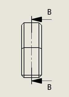

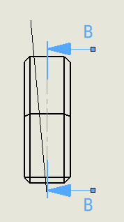

ich habe folgendes Phänomen welches ich mir auch mithilfe der Suche nicht erklären kann und hoffe jemand kann mir hierzu weiterhelfen.
Bei einer neuen Kollegin werden bei erstellten Schnittansichten die Beziehungen bei vertikaler oder horzontaler Schnittlinie nicht gespeichert,
jedenfalls lassen sich die Schnittlinien beim nachträglichen ziehen (z.B. um die Linie zu verlängern) in jegliche Richtung verdrehen.
Ich kenne das erfahrungsgemäß so, dass die Linie bspw. bei einer horizontaler Schnittlinie auch die horizontal-Beziehung beinhaltet und sich dann nur noch in der Länge und ggf. seitlich (wenn kein Fangpunkt gewählt) verschieben lassen.
Die Linien wurde nicht per eigener Skizze erstellt, sondern ganz klassisch über das Schnittansicht-Feature.
Ich kann das Problem bei mir nicht nachstellen und kann auch bei Vergleich der Einstellungen auch kein abweichendes Häckchen o.ä. finden.
Kennt jemand die Ursache hierfür?

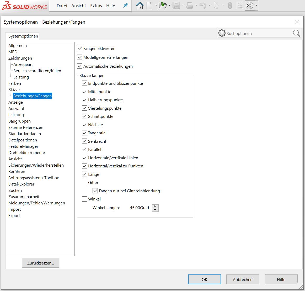

Du kannst mal checken, ob bei deinem Kollegen die automatischen Skizzen-Beziehungen deaktiviert sind.
Diese setzen automatisch die Beziehungen Horizontal, Vertikal, Mittelpunkt, etc.
https://help.solidworks.com/2022/German/SolidWorks/sldworks/t_Using_Automatic_Relations.htm

Hallo VG,
vergleiche mal diese Einstellungen vom Bild

Hallo Kevin,
vielen Dank für den Tipp, das war tatsächlich die Lösung - es kann manchmal so einfach sein, wenn man es nur wüsste
