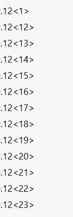

Guten Morgen,
ich suche nun schon eine ganze Weile, kann aber einfach nichts finden.
Ich habe in einer BG mehrmals das gleiche Teil verbaut. Durch unterschiedliche Herangehensweisen (unterschiedliche Musterbefehle) ist die Nummerierung nun komplett vermurkst. Ich würde gern wieder 1, 2, 3 .... haben.
Geht das irgendwie? Die KI rät mir zu Extras - Kompontenten neu nummerieren... den Befehl gibt es aber gar nicht.
Hat jemand eine Idee? Geht das überhaupt?
(Muster funktioniert hier leider nicht)

Das sind die sogenannten Instanzen. Diese kannnst Du meines Wissens gar nicht verändern. SWX zählt die hoch.  Das macht auch Sinn. Falls Du irgenwann auch ältere Revisionen oder Versionen holen würdest, kann das hilfreich sein (fürs Programm). Ignoriern ist hier einfach die Lösung ;-)

SOLIDWORKS zählt m.W. immer von der höchsten Instanznummer im Dokument weiter.
Wenn Du bei einer sehr hohen Nummer bist, lösch mal die Komponenten raus (oder verschieb sie temporär in eine Unterbaugruppe) und dann speichere, schließe und lade die Baugruppe wieder. Wenn Du dann die temporäre Unterbaugruppe auflöst8 bzw. neue Instanzen einfügst, sollten die Instanznummern wieder niedrig sein.

okay. Dann muss es so bleiben. Das sollte nur für mich als Kontrolle sein, ob ich kein Teil vergessen habe. Aber dann muss ich halt so durchzählen. Danke Euch.

Danke. Ja, die Antwort habe ich von der KI auch erhalten. Die habe ich zuerst befragt. Da wir aber mit 3DExpeirence arbeiten, möchte ich keine unnütze Unterbaugruppe in der Cloud.
Ist nicht so wild, da es sich nur um diese eine BG handelt, bei der so viele Teile dieses speziellen Teils verbaut sind. Beim nächsten Mal muss ich halt darauf achten, nicht wieder Teile zu löschen.
