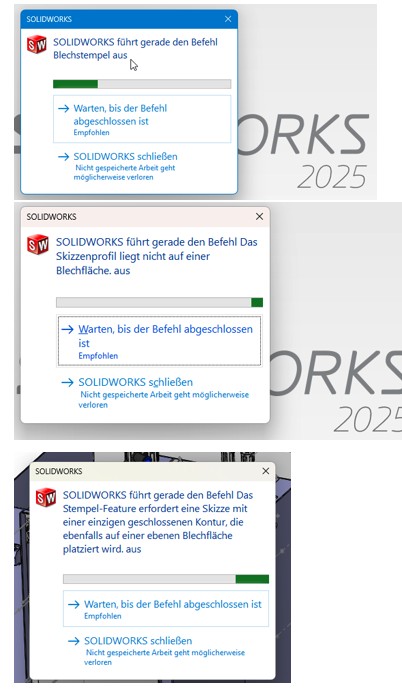

Thema: SOLIDWORKS ist mit der Ausführung eines Befehls beschäftigt oder
solidworks führt gerade den Befehl Blechstempel aus
Hallo Gemeinde! Hallo WBF!
Seit wir von 2019sp5,0 zu SWX2025sp5.0 umgestiegen sind und alle Daten konvertiert wurden haben wir das Gefühl von „Performanceeinbuße“ = Langsamkeit. Im täglichen Arbeiten müssen es nicht mal die großen Baugruppen sein, die einen bspw beim Laden extra warten lassen. Mit dem Support haben wir verschiedene Ansätze durchbehandelt, jedoch ist die Ursache nicht gefunden.
Einen Ansatz, der in SWX-Foren auftaucht, aber bisher nur zu kontroverser Diskussion und Spekulation führte, ist das „gefühlt Stehenbleiben des PCs beim Laden“. Wenn dann irgendwie nichts mehr tut kann man mit „nervösem Mausgeklicke mittig im Grafikbereich“ das SWX zumindest überreden, das es sich mit einem Mitteilungsfenster meldet.
Hier ist dann immer zu lesen: SOLIDWORKS ist mit der Ausführung eines Befehls beschäftigt.
Bei unseren Fällen führen die Hitparade an:
1. solidworks führt gerade den Befehl Blechstempel aus
2. das Skizzenprofil liegt nicht auf einer Blechfläche
3. das Stempelfeature erfordert eine Skizze mit einer …geschlossenen Kontur.. siehe Bild
Selbst bei der Suche, welches SWX-Einzeldokument diesen große Baugruppe-Ladeprozess so warten läßt, sind wir nicht fündig geworden. Wir haben eigentlich das SWX-Feature Blechstempel nie genutzt. Man findet es auch im Featurebaum der Baugruppen nicht.
Meine Frage an das WBF: Kennt Ihr nach Umstellung WIN7 zu WIN11, Update zu SWX2025sp5,0 und Datenkonvertierung im Arbeiten mit Euren täglichen Daten solcherlei Verhalten an scheinbarem Stillstand und derlei SWX-Meldungen?

also das direkte Problem, wie von dir beschrieben, habe ich nicht.
Jedoch habe ich auch das Gefühl, dass SW über die Jahre und Versionen an vielen Stellen träge geworden ist. Gerade bei etwas größeren BG (vielleicht ab 500 Teile?!?). Immer wieder mal kurze "Denkpausen" sind keine Seltenheit. Ganz besonders geht mir dabei die Performance in den Zeichnungen auf den Senkel. Sobald man solche BG mit Schnitten etc. hat hängt die Zeichnungsaktualisierung immer wieder...
Eigentlich denkt man, dass die Hardware über die letzten Jahre schon sehr performant geworden ist, aber dann macht einem die Software wieder einen Strich durch die Rechnung

Hallo Solid Worker!
Ja, diese "Denkpausen" meine ich, keine Last an CPU, kein Datenaustausch mit Netzlaufwerken, rundrum eher Langeweile, was macht SWX da gerade? Hat da jemand Wissen darüber? Grüßle H.

dieses Problem habe ich auch vermehrt in ähnlicher Form.
Es scheint, zumindest bei mir vermehrt zu gewissen Zeiten zu sein.
Früher wurde bei uns ab 8 und ab 16Uhr eine komplette Sicherungskopie der Konstruktionslaufwerke erstellt.
Dann brach die Leistung deutlich ein. Nun ja, die Sicherung ab 16 Uhr war für mich ein Zeichen Feierabend zu machen. ;-)
Laut Admin ist die Sicherung nun ständig an und speichert on the fly.
Trotzdem habe ich häufig eher Nachmittags Probleme mit der Langsamkeit. Ab ca 14:30Uh/15Uhr.
Soll ich nun früher Feierabend machen?!?
Laut Windows 11, ist im Netzwerk und der CPU nichts los-

Die Probleme mit Pausen und Wartezeiten kann ich (noch) nicht bestätigen. Aber insgesamt kommt es mir so vor, wie wenn die Version nicht so rund/geschmeidig läuft wie die 2019 und 2023 Version.
Und die Anzahl der neuen Bugs sprengt so langsam meinen Geduldsfaden....

Ich kenne das Problem leider zu gut, auf den 30 Solidworks Arbeitsplätzen taucht es sporadisch auf, insbesondere nach Windof updates
Die Probleme hatten wir auch schon mit SWX 2022SP5 und Win11 ,jetzt mit SWX 2025 Sp5 und Win 11 ist es auch nicht besser.
Im Extermfall hatten wir diesesn Effekt aber auch schon im Excel ohne das SWX gestart war.
Dementsprechend kommt es eher vom Win 11 (bzw. unserer Firmenintenen Variante).
Als vorrübergehende Lösung (manchmal nur ein halbes Jahr oder Kürzer) löschen wir das Windows User Profil und erstellen dieses neu. Leider ist das auch kein Vorgang der schnell mal gemacht wurde.

Hallo Christoph, hallo WBF!
Um die "langsam agierenden Anwendungen des MSO-Pakets" haben wir eine weitere Leidensgeschichte aller PCs im Hause.
Bei extremer Verschlechterung SWX und auch rund ums AdobePDF haben wir auch schon manches Userprofil gelöscht und neu angelegt.
Aber speziell das SWX wenns wer weiss was tut und man mittig im Grafikbereich viele Mausklicke setzt, kommt sehr häufig ...führt Blechstempel aus...
Kommt sowas nur bei uns gehäuft vor? Kennt das jemand?
