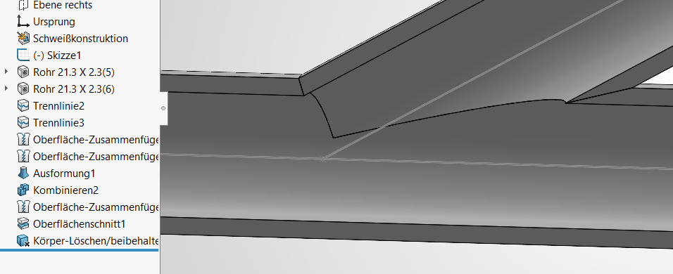

Hallo Forum,
suche nach einen Workaround wie am besten 2 Rohre anschneidet, bzw. ausklinkt, um diese Teile dann mit dem Rohrlaser zu fertigen.
Gruß Bernie

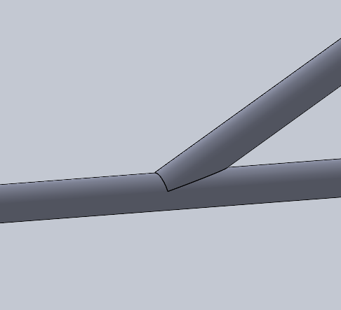

danke schon mal. Hier wäre ein Beispiel:

Hier das Teil:

Die Teile werden WIG verschweisst, vorher natürlich angefast. Vllt ist noch jemand hier der das mit 2022 noch darstellen könnte. Natürlich wäre eine 90° T-Verbindung auch noch gewünscht.

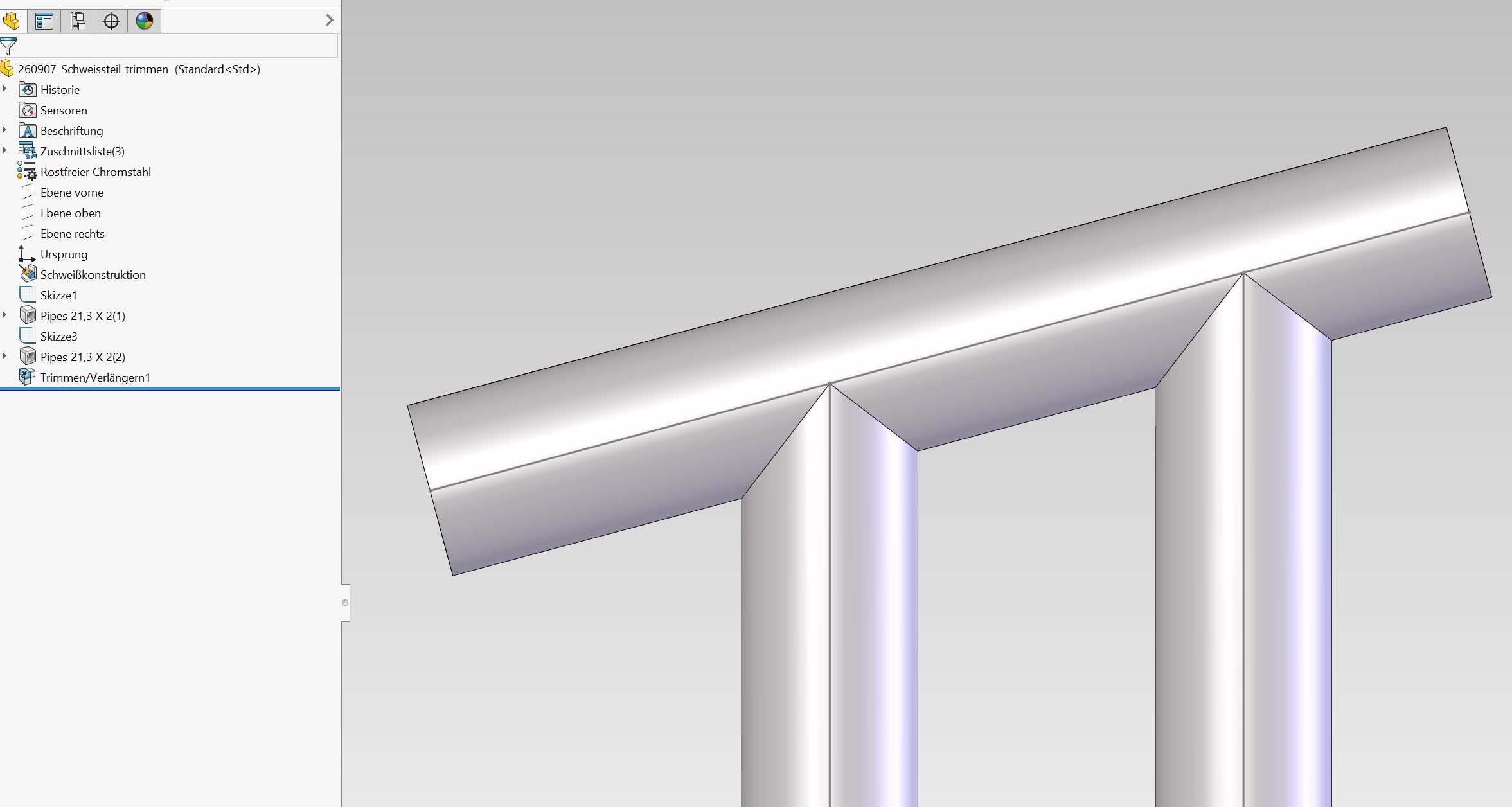

260907_Schweissteil_trimmen.SLDPRT
Hallo Bernie,
da du keine Rohrleitung planst, sondern ein Geländer, oder ähnliches, kannst du das Ausschneiden wie im ersten Feature lösen, oder eben bei komplizierteren dingen mit "trimmen" arbeiten, zb. bei verschiedenen Durchmessern.
Anmerkung:
ich habe in den Zeiten als Schlosser jedoch komplett anders gearbeitet, da wurden die Rohre ausgeklinkt und es gab immer eine Fase an den Rohren, eigentlich den Schnitt, und es wurde nicht so spitz zugeschnitten.
Das war aber alles lange vor den Rohrschneidelasern, daher meine antwort bitte mit Vorsicht berücksichtigen.
Und nicht vergessen, wenn ein Geländer Verzinkt wird, darf kein geschlossener Raum entstehen, muss jeder Raum eine Öffnung haben.
LG Martin

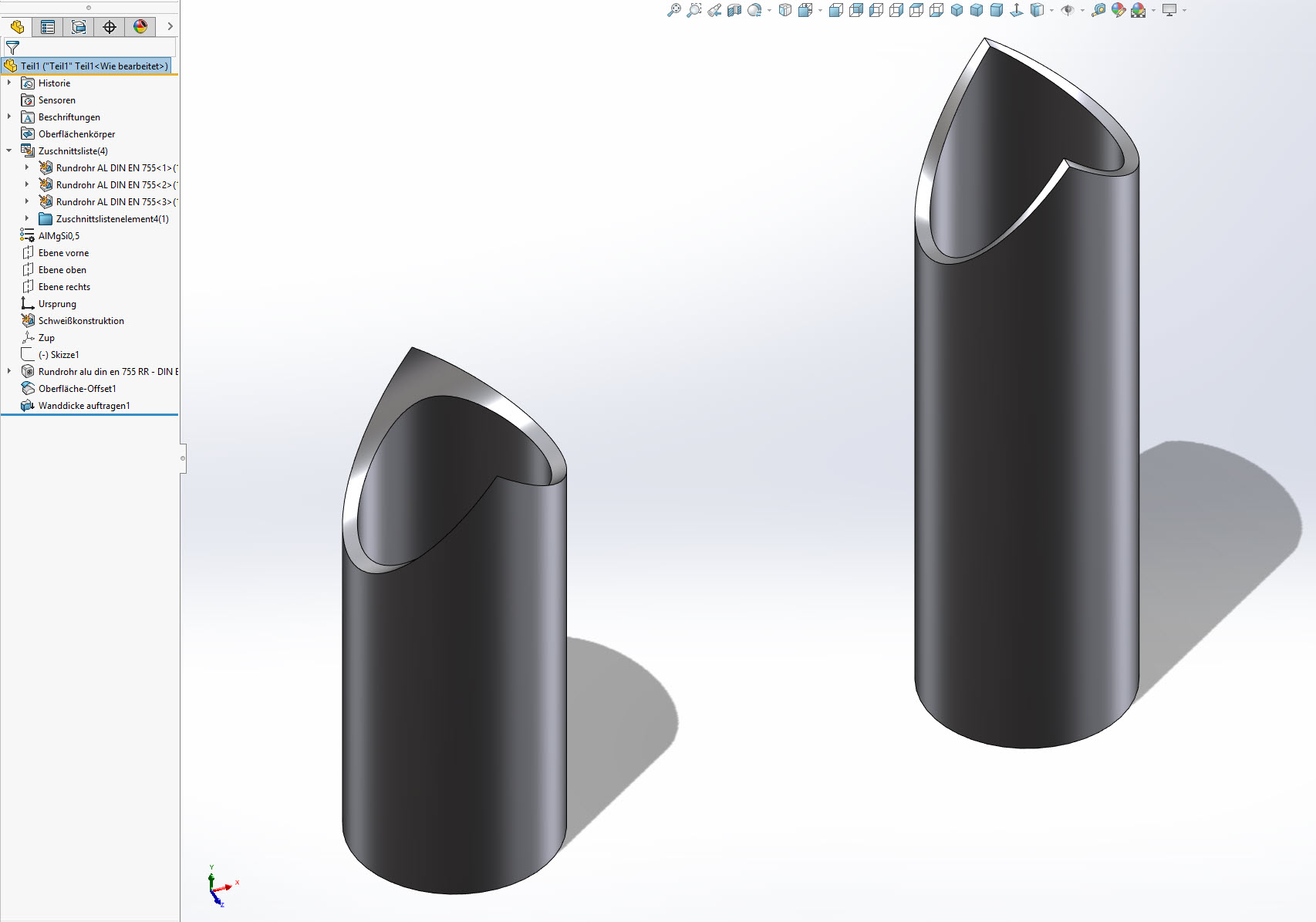

Rohrlaser /= Rohrlaser.
Warum ich das sage? Weil es unterschiedliche Modelle braucht und auch - je nachdem, wie viele Achsen unterstützt werden - unterschiedliche Ergebnisse gibt.
Bei der einfachen Ansteuerung steht die Schnittfläche immer senkrecht zur Oberfläche, weil der Laser nicht angestellt werden kann. Das ist dann nicht das Ergebnis, was du mit dem Trimmen erhältst. Um ein solches Ergebnis zu erhalten, würde ich mit 2 Oberflächen arbeiten, diese Trimmen und hinterher die Wanddicke auftragen.
Und je nach Software brauchst ggf. auch die Abwicklung, weshalb manchmal eher Blechfunktionen zum Einsatz kommen...
Ich habe auch kein SWX 2020 mehr am Start, sry.
EDIT: Aber für ein Bild reichts doch.
