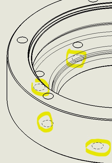

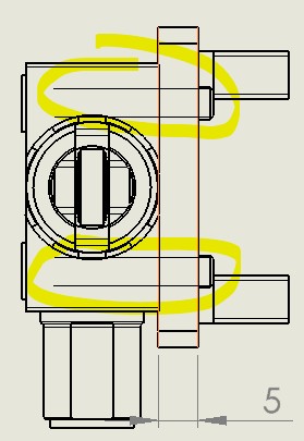

beim Einfügen einer Ansicht aufs Blatt werden automatisch Gewindedarstellungen in Zeichnungen erzeugt. Diese erscheinen oft in Ansichten, wo die Gewinde gar nicht zu sehen sein sollen.
Es ist in Teilen aber auch in Baugruppen so.
(Version 2025)
Die Vorlage kommt vom Kunden. In eigenen Vorlagen ist das nicht so.
Weiß jemand wie man das abstellen kann?

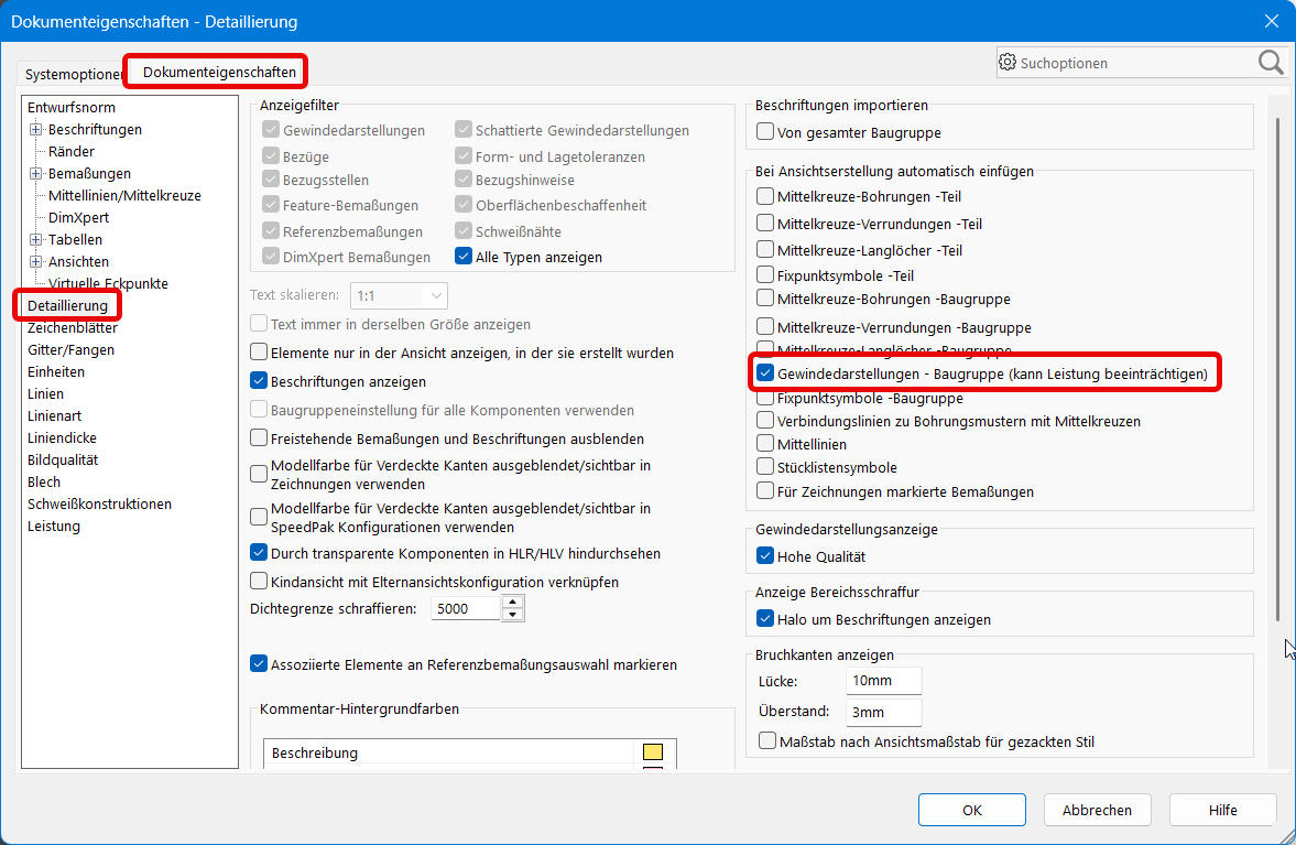

Hallo SWX-cad-nutzer,
ja gerne!
In den Dokumenteigenschaften der Zeichnung unter
--> Detaillierung --> Gewindedarstellung
siehe Bildanhang
Am besten Du speicherst die Zeichnung als Vorlage ab, dann ist es dauerhaft abgeschaltet.
Gruß Marco

Danke Dir!
Da war ich drin und hab geklickt.. aber anscheinend bringts jetzt erst da Ergebnis! Danke Dir!

Du kannst auch von reduziert auf vollständig laden im Featurbaum umstellen oder von Gewindedarstellung hohe Qualität auf Entwurfsqualität wechseln. Oft hilft eines von beiden.

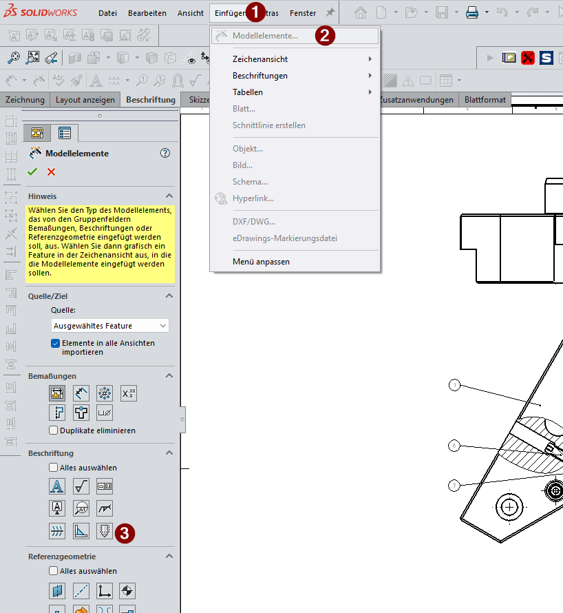

Hi swx-cad-nutzer,
du kannst die Gewindedarstellung auch nachträglich noch erzeugen (siehe Bild).
Einfügen -> Modellelemente -> Gewindedarstellung (bei Beschriftung)
LG Kevin
