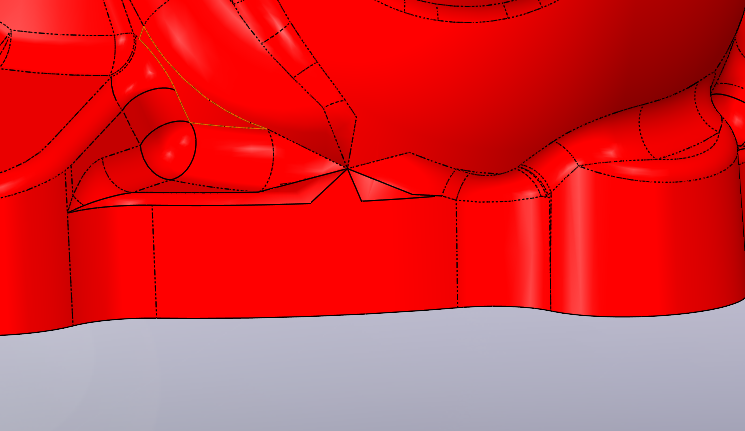

Ich bekomme vermehrt Daten aus dem EUKLID-System und habe ständig Probleme eine Volumenmodell daraus zu erstellen.
Zusätzlich sehen die Flächen nach der Import-Diagnose auch nicht wirklich gut aus.
Habt ihr eine Idee über welche Datenreparatur ich gehen soll?
Habe schon mal bei CADdoctor angefragt gehabt aber das kann sich ja keiner leisten!

Volumenkörper und sauber. Aber an einer Stelle wurden 2 Kanten falsch zuasammengesetzt. Siehe Bild. Es war mal ein Radius.

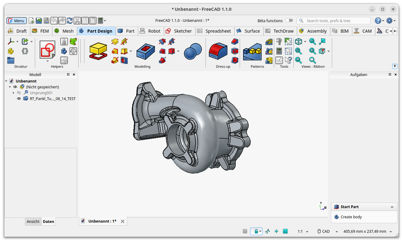

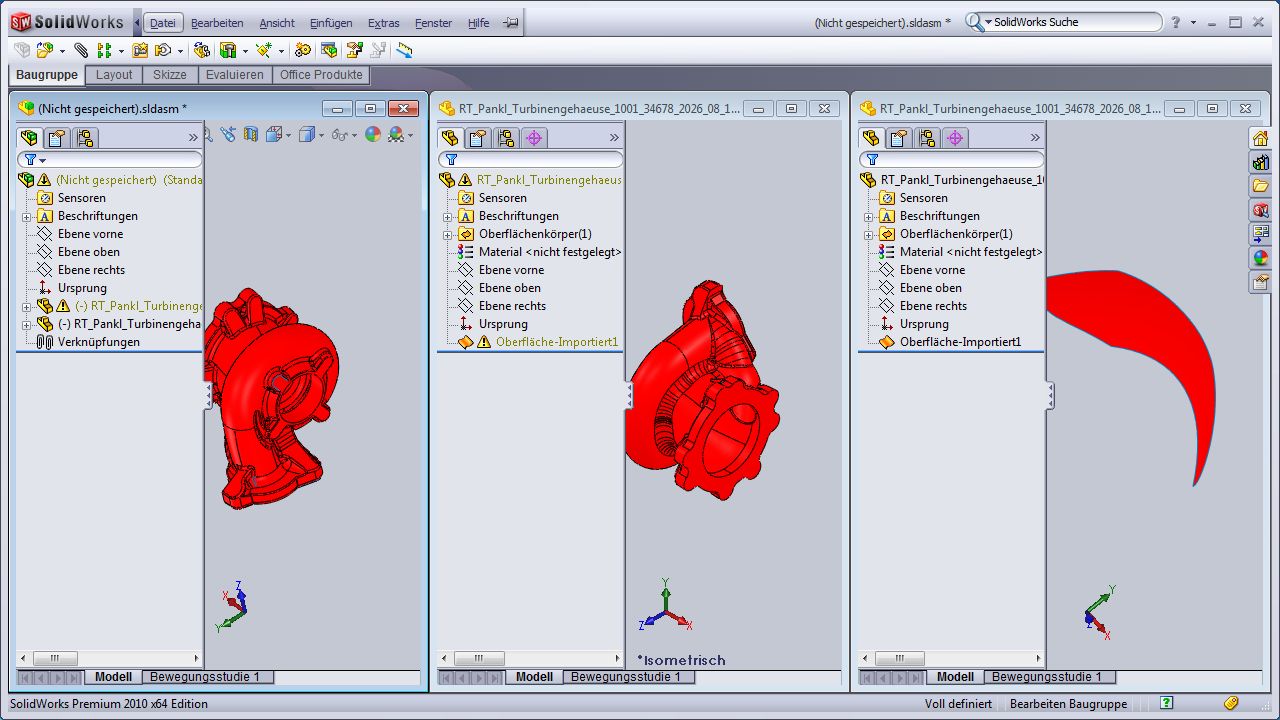

Musst Du die Daten konvertieren?
Ist die Datenqualität mit 3D Interconnect nicht ausreichend?
Mein altes SWX2010 hat für den STEP-Import mehr als 1 Stunde gebraucht (und schon 189 ET angelegt), bis ich es abgebrochen habe
Ich habe gute Erfahrung mit einem vorherigen Import mit FreeCAD gemacht. Der Import hat keine 60 Sekunden gedauert. Ähnlich der STEP-Export. Das Ergebnis beim anschließenden einlesen in SolidWorks siehst Du auf den Bildern...
Ich glaube die größten Probleme sieht (mein altes 2010er) SolidWorks in den Radienübergängen

Freecad ist auch SWX2024 im Dateiimport ueberlegen. STL Modell im Freecad repariert, dann gings auch in SWX ohne Fehler.
Freecad nun Version 1.1.3.
