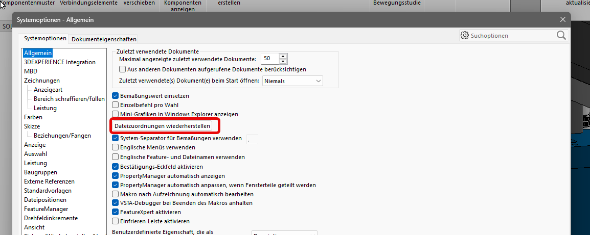

Hallo Forum,

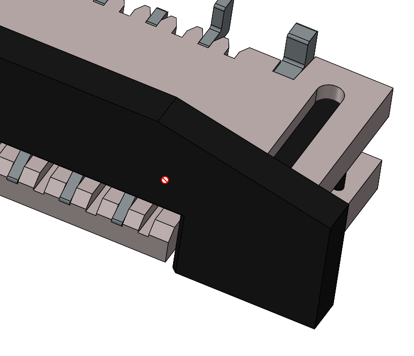

beim Ziehen von Teilen in eine Baugruppe hängt sich SWX (2025 SP5.0) immer wieder auf. Das Symbol am Cursor meint "kein gültiges Drag & Drop Ziel". Das gezogene Teil ist ein Teil, das Ziel ist eine Baugruppe.
Mein Problem ist dass SWX dann komplett hängt. Speichern / Weiterarbeiten etc. ist nicht möglich. Die 3D-Maus funktioniert noch, der Rest vom PC ebenfalls.
Da muss es doch eine elegantere Lösung geben als den Abschuss durch den Task Manager.
P.S. Das Problem tritt natürlich nur an einem Arbeitsplatz auf. An meinem anderen Rechner ist das nie der Fall.

bitte in den Systemoptionen die Dateizuordnung wiederherstellen.

Okay, ich versuche das.
Besten Dank
