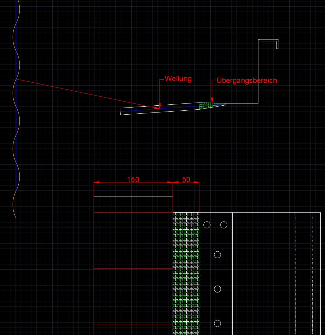

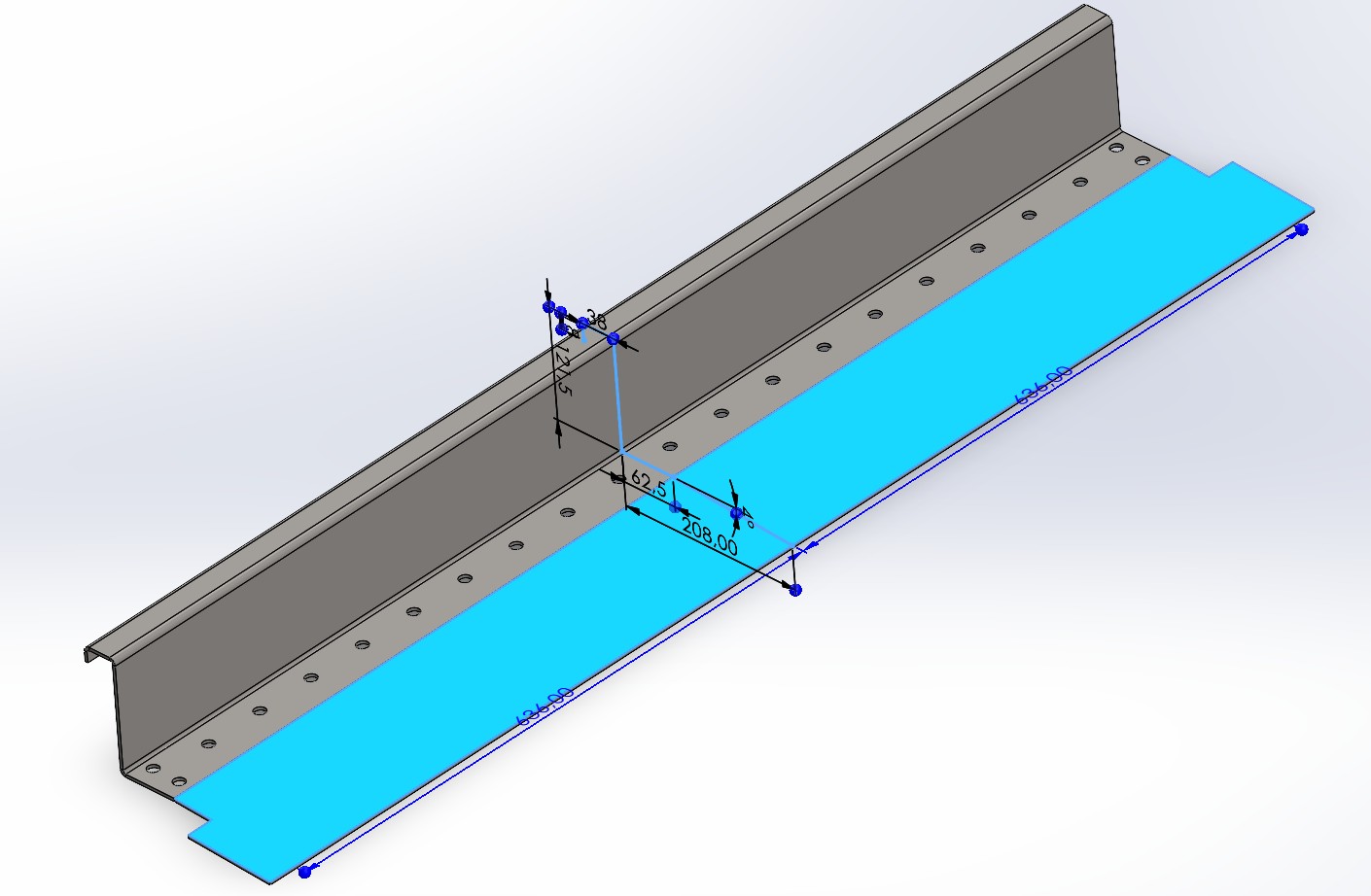

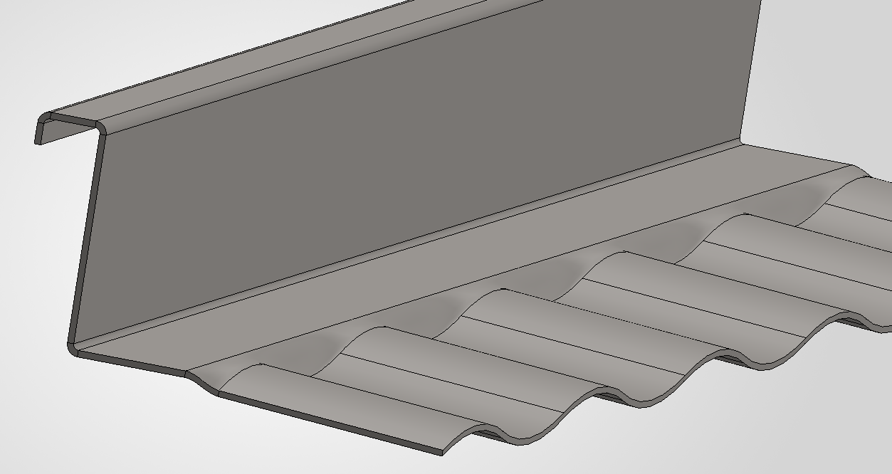

Hallo, könnte mir hier vielleicht wer weiter helfen?
Wie gestaltet man einen Übergang von Wellig auf Glatt?
Die große glatte blaue Fläche soll ein Wellblech werden.
Über Anregungen und Beispiele wäre ich sehr dankbar.

Anbei noch ein Bild wie es gestaltet werden soll.
Und die Wellblech SW2023 Datei.

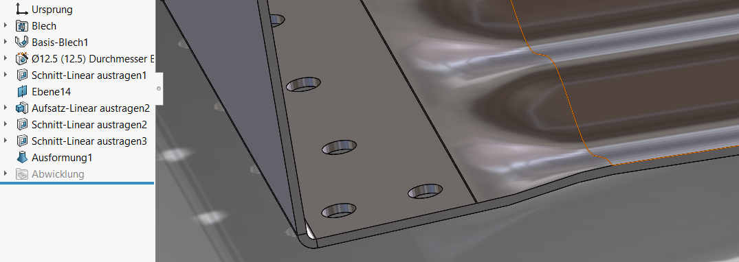

SiloturlangmitWellungnachSilo2023.SLDPRT
Ich habe es schon mal vorbeiet mit der Wellung.
Jetzt fehlt nur noch der Übergang von Wellig auf Glatt.
Wie kann das gestaltet werden?
Über Lösungsvorschläge wäre ich dankbar.
Die SW2023 Datei liegt mit bei.

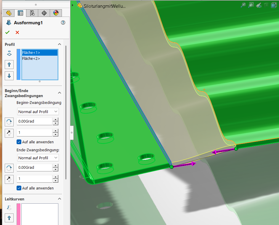

Das Modell erstellen ist relativ einfach.
Aber als Blech geht das in SOLIDWORKS nicht.
Begründung wurde bereits erwähnt, hat nichts mit einem Blech zu tun, das ist wohl eine Mischung aus Biegen und Fliesspressen.
Mike

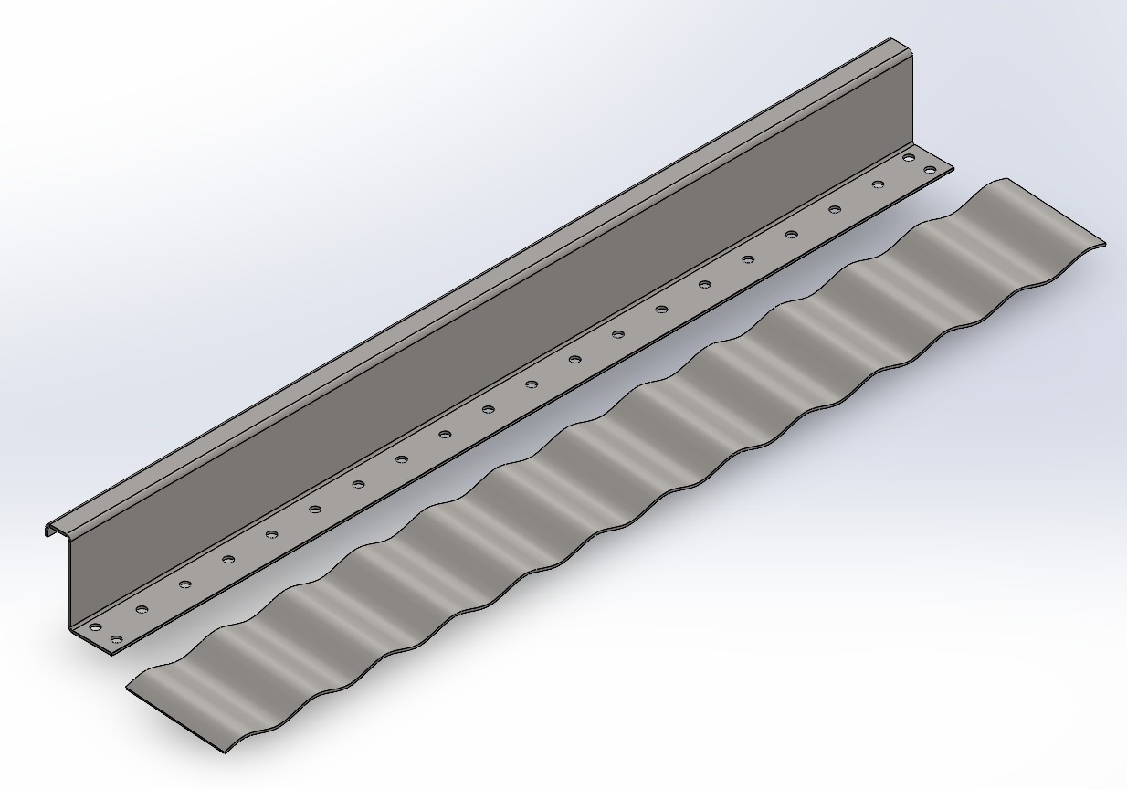

035404_WellblechAusformung-SWX2010.mp4
Original erstellt von Oberli Mike:
Ja  in die Schweiz...
Keine 2 Minuten, wenn man weiß wie es geht

Können schon, aber Dein Modell ist in der Version 2023. Auf meinem privaten PC ist nur die Version 2026 installiert.
Du kann meine Dateien nicht öffnen, und ich kann diese maximal zur Version 2024 zurückspeichern.
Meine Lösung ist etwas anders als jene von Ralf, verwende aber auch das Feature Aufsatz/Basis ausgeformt.
- Ralf verwendet die beiden Flächen, dazu zwei Leitkurven
- Ich erstellte zwei Profile, keine Leitkurven, dafür Randbedingungen für den Start und das Ende.

Original erstellt von DocNopain:
Jetzt fehlt nur noch der Übergang von Wellig auf Glatt...
brauchst doch nur
- Feature Ausformung
- die beiden Stirnflächen wählen
- option "normal auf Profil"
- option "verschmelzen"
ergänzungen
- ich hab das erst auf gleiche Breite geschnitten
- und mit den beiden Pfeilen kannst du den Übergang noch etwas variieren ..
Gruß, Christian

Danke, ich denke ich habe es hinbekommen.
