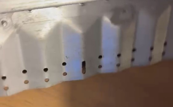

Hallo, ich möchte die Taschen nur in das Modell modellieren.
eine Abwicklung wird nicht möglich sein.
Es wird vielleicht ein Stanzteil werden.
Wie kann ich die Taschen in das Blech hineinmodellieren?
Vor allem der Übergang ist mir wichtig, von wellig zu glatt.

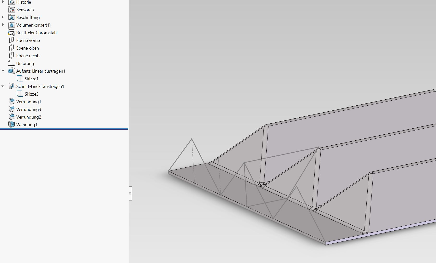

260730_Wellblech.SLDPRT
Hallo DicNopain,
anbei als reines Model als Vorlage zum ausbauen.
LG Martin

ich würde vorschlagen das ganze Modell komplett aus mehreren Oberflächen zu erstellen und diese dann zusammenzufügen.
Somit bist du maximal flexibel bei der Konstruktion und kannst alle Übergänge frei modellieren.
Eine Abwicklung kann man nicht erstellen weil es ein 3D-Stanz(biegeteil) ist.
Gruß Daniel

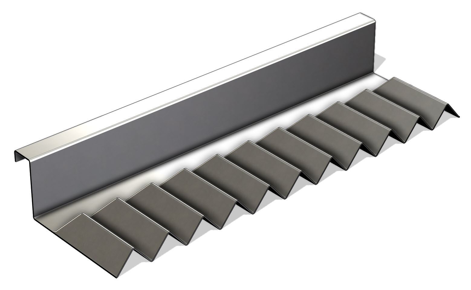

Es sollte eigentlich schon eine Abwicklung zum fertigen sein.
Nur das gewellte kann man nicht abwickeln. Es wird womöglich gestanzt.

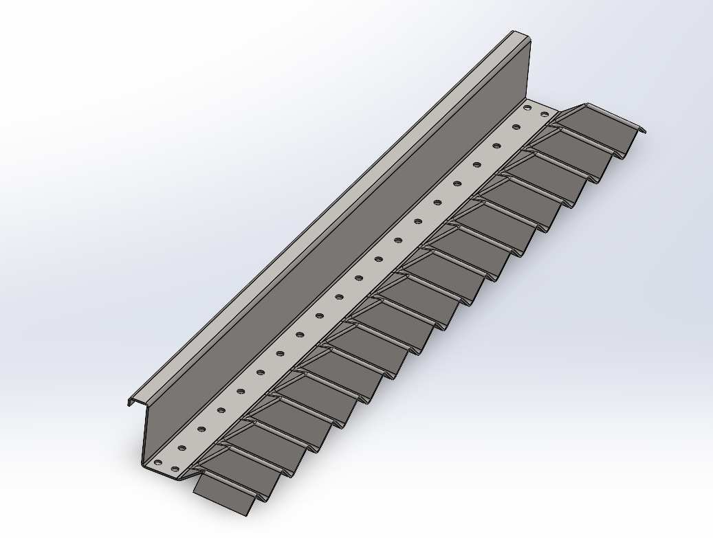

BlechwinkelMitDreieckFormwerkzeug.SLDPRT
Dreieck.SLDPRT
während mein Rechner einen mehrstündigen Renderjob ausführt, konnte ich mich nun auch mal dieser Thematik annehmen.
Anbei findest du ein Beispiel-Blechteil mit angewandtem Formwerkzeug, nebst dem Formwerkzeug selbst.
Die Abwicklung ist zwar möglich, aber bleibt weiterhin nutzlos, weil das echte Materialfliessverhalten in keinster Weise berücksichtigt ist.
