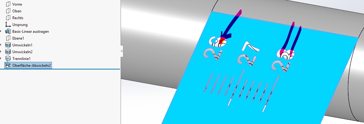

Unsere Fertiger fordern abgewickelte DXF von Skala und Ziffern an bspw Rundmaterialien wie im Bild im Anhang zu sehen.
Den Trick mit der Oberflächenabwicklung fanden wir gut, nur bekommen wir die fehlenden Flächen in der 8 und in der 6 nicht mit.
Hat dazu jemand eine Idee? Gibts eine schönere Lösung?

der Trick ist in einem solchen Fall, eine 2te, durchgehende Abwicklungsfläche zu erzeugen, auf der die Konturen mittels der Option "zusätzliche Elemente" als Kurven inkludiert werden.
Ich würde fast meinen, dass dies auch zu glatteren Kurven führt.

Danke für die Lösung, Heiko.
So werden wir das umsetzen.
Und Du hast Recht in Bezug auf die sich ergebenden Elemente, deutlich glatter. Damit wird das DXF "ruhiger".
