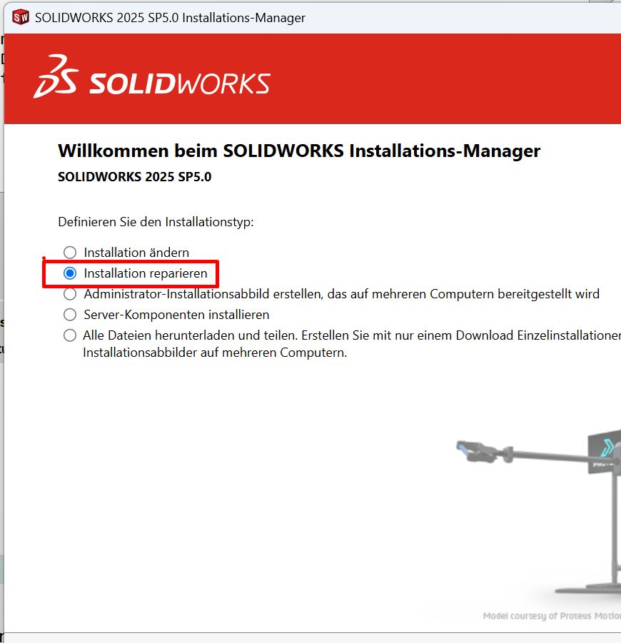

ich vermute, dass das VBA-Modul, das für die Berechnung notwendig ist,
seinen Dienst verweigert. Versuch doch mal, ob eine Reparatur der
SWX-Installation Abhilfe schafft.
Die Option findest du unter Einstellungen / Apps / Installierte Apps /
Solidworks 20xx / ... / Ändern
Ansonsten hilft wahrscheinlich nur die saubere Neuinstallation...
Andreas
