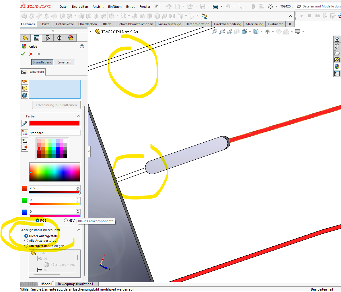

nur zur Erinnerung: Wer optische Veränderungen wie Transparenzen, Färbungen, Ausblendungen und auch Musterungen für jede Konfiguration unterschiedlich darstellen möchte, muss für jede Konfig einen eigenen Anzeigestatus einstellen, die werden dort gespeichert.
Während Unterdrückungen und Maßänderungen in der Konfig gespeichert werden.

hast du jeder Konfiguration einen eigenen Anzeigestatus zugeordnet?
Wenn nicht, überschreibst bei jeden Konfigurationswechsel den selben.

erstellt am: 17. Jul. 2026 11:25    Editieren oder löschen Sie diesen Beitrag!  <-- editieren / zitieren -->   Antwort mit Zitat in Fett Antwort mit kursivem Zitat    Unities abgeben: 1 Unity (wenig hilfreich, aber dennoch)2 Unities3 Unities4 Unities5 Unities6 Unities7 Unities8 Unities9 Unities10 Unities
Hier im Bild dieser Anzeigestatus.
