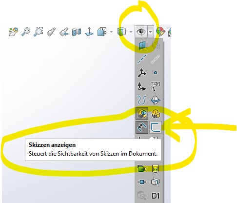

Guten Morgen! möglicherweise ist die "Skizzen-Sichtbarkeit" in deiner Grundeinstellung der Vorlage ausgeblendet. Du kannst in jedem Teil oder BG das individuell ein/ausblenden und generell in den Vorlagen.

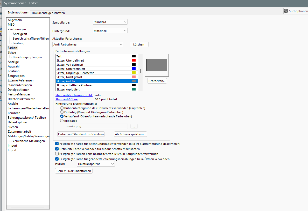

liegt es vielleicht am Farbschema, zu finden unter systemoptionen --> farbe --> farbschemaeinstellung.
