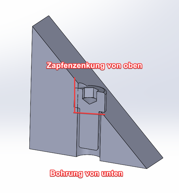

Hallo Miteinander,
könnt ihr mir weiterhelfen. Habe in Solidworks eine Bohrung gesetzt in meinem Beispiel von unten nach oben in die Schräge rein. Jetzt möchte ich aber die Zylindersenkung von der anderen Seite haben an der schrägen Seite. Wie macht man sowas, könnt ihr mir weiter helfen
https://ww3.cad.de/foren/ubb/uploads/captainchaos666/SLDWORKS_L1mfhM52bB.png
vielen Dank für eure unterstützung

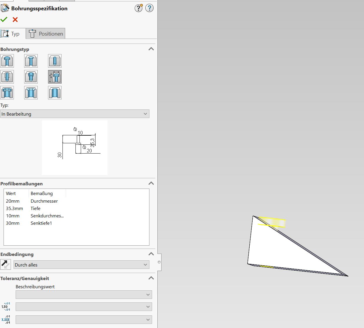

ich würde das wie im Beispiel machen.
Zusätzliche Ebene setzen und mit dem Bohrungsassistenten.

Hallo Andi,
vielen Dank für deine Hilfe, kann alles so einfach sein wenn man(n) weiß wies geht! Danke, genau so wollte ich es

Hallo Alex,
ich verwende oft die "alte" Senkungsfunktion und mache einfach die Durchmesser "verkehrt"
