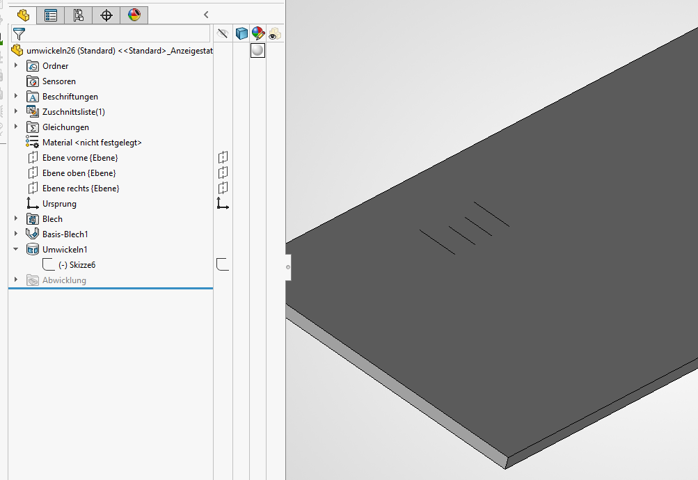

ich möchte einen Millimetermaßstab auf ein Blech lasergravieren.
Bisher hat meine Skizze nur Striche, also offene Konturen. Damit funktioniert z.B. die Funktion Trennen nicht.
Das einzige, was bisher geklappt hat, war die Geometrie als dünnes Feature auszutragen und dann vom Blech abzuziehen,
aber dann habe ich eine Stärke und ich frage mich, ob der Laser damit zurechtkommt.
Wie macht Ihr das mit den Lasergravuren?

ich mache das immer mit dem Umwickeln Feature.

Markus, Umwickeln auf glattes Blech geht bei mir nicht.

umwickeln26.SLDPRT
Mit der Option "Anreißen" auch nicht?

Achtung:
- Wenn es ein Blech ist, darf man beim Abwickeln die Flächen nicht verschmelzen.
- Wenn es mit "Nur Linien angerissen" ist, ist ein STEP Export eine schlechte Idee, die angerissenen Linien entfallen beim Export.

Hallo Markus,
Umwickeln geht bei mir nicht, wenn ich offene Konturen habe.
Nimmst Du geschlossene Konturen?

So sieht das Teil vom Markus aus.
Beim Feature Umwickeln ist unter "Umwicklungsart" die Option ganz rechts "Anreissen" zu verwenden.
Nur mit dieser Option können offene Konturen mit Umwickeln verwendet werden.
Analytisch oder Spline-Oberfläche ist egal, wenn möglich immer Analytisch verwenden.
