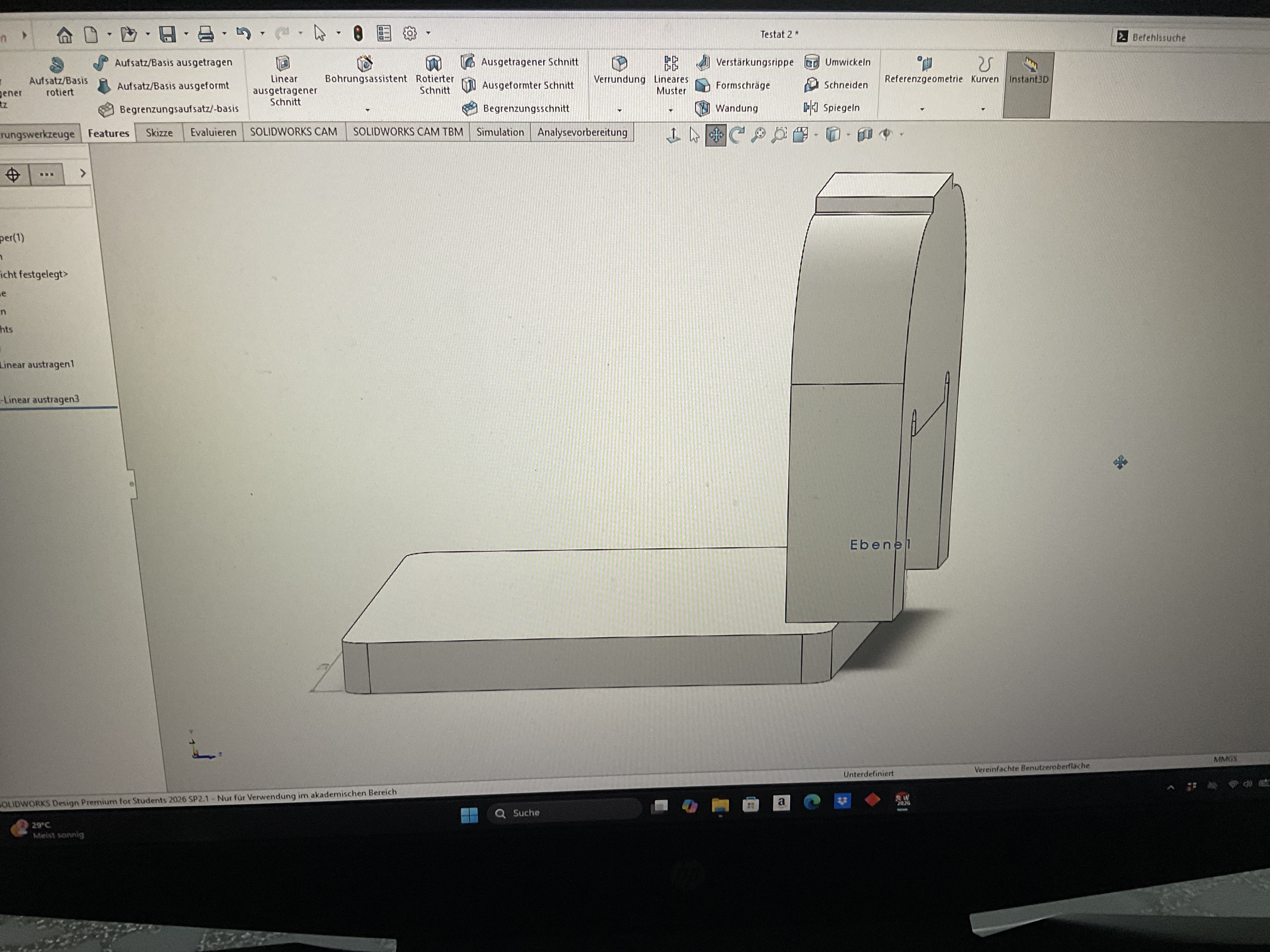

Hallo bin im 4 Semester und damit neu bei Solidworks und habe wie auf dem Bild zu sehen ist 2 Körper.Eine Platte und ein Bügel.Ich kriege es irgendwie nicht hin den Bügel in die Mitte der Platte zu verschieben.Der Hälfte des Bügels ragt ständig raus.Gib[IMG][/IMG]t es ein Trick wie ich das verschieben kann?

Kannst du dein Bild noch mal Neu machen, und dabei links den Feature-Manager mit abbilden?

anhand des Menues, scheinst du in einem Bauteil zu sein und nicht in einer Baugruppe.
Daher ist verschieben der falsche Ansatz zum Aufbau deines Bauteils.
Verwende die Hauptebenen und den Nullpunkt bei der Erstellung deiner Skizzen.
Schritt 1:
Skizze auf Eben oben für das Rechteck, dazu gleich die Mitten auf den Nullpunkt legen, dann bist du über die Ebene vorne und Ebene rechts schon symetrisch
und nach oben Austragen
Schritt 2:
Skizze auf Ebene rechts für den Bügel, wieder die Mitte auf den Nullpunkt legen
und symetrisch austragen
Die Hauptebenen und der Nullpunkt sind das Geheimnis zum Erfolg.

du bist anscheinend im Teil ( wie von Martin auch gesehen ).
du hast den Bügel mit der Platte verschmolzen, es gibt also nur 1 Körper und nicht 2 (im Featurebaum ist gerade noch so eine "1" zu sehen bei der Anzahl der Volumenkörper).
Nimmst du den Haken "verschmelzen" im Feature weg, entstehen 2 unabhängige Körper, die man mit dem passenden Befehl auch verschieben kann.
Eine Baugruppe wird es davon natürlich immer noch nicht.
Aber warum erzeugst du den Bügel nicht gleich an der Stelle, wo er sein soll?
Gruß, Christian.
P.S. in der SolidWorks Hilfe gibt es den Punkt "Lehrbücher" da sind geführte Beispiele auch für Mehrkörperteile dabei. Damit wird dann vielleicht auch klarer, wofür man die sinnvoll einsetzen kann.
