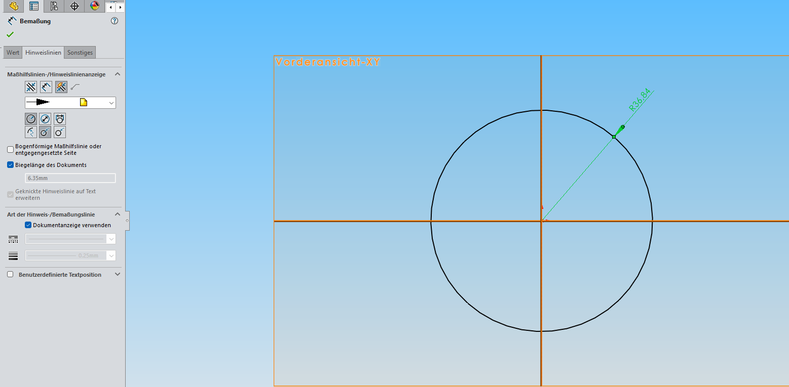

Hallo in die Runde,
gerade sind erste Schritte in SolidWorks absolviert.
Ein Problem - mit skizzieren eines Kreises zeigt es den Radius als Masswert an. Kann dieser Bezug als Durchmesser voreingestellt werden?
lg
holli

Guten Morgen,
wenn du das Kreiswerkzeug auswählst, sollte links im Featuremanager ein Menü angezeigt werden, dass dir verschiedene Einstellungen des Kreiswerkzeugs anzeigt.
Dort gibt es auch den Punkt "Durchmesserbemaßung".
PS: Auch bei den anderen Skizzierwerkzeugen lässt sich dort einiges Einstellen
gruß,
Markus

Guten Morgen,
danke für die Info!
Ein FeatureManager wird angezeigt, den ich aber mit der Maus nicht erreichen kann, weil sogleich weggeblendet wird.
Die Radius-Anzeige bringt Unruhe ins Konstruieren
Vielleicht noch eine Möglichkeit?
lg
holli

Hier links im featurebaum findest du, wenn du einen klick auf das maß machst, bei Hinweislinien die Möglichkeiten auf Durchmesser oder Radius zu stellen. Ebenso wenn du einen Klick auf das Maß gibst ohne die Maus zu bewegen erscheint ein kleines Fenster auf welchem dieselben Möglichkeiten vorhanden sind.
Klickst du zufällig ins Leere und deshalb verschwindet der Baum bei dir?
Solid-Works-Greenhorn, daher alle Angaben ohne Gewähr dafür mit Stoff für Diskussion

Danke für den Hinweis,
die Problematik besteht in der Bauteilmodellierung, direkt bei Erstellung eines Kreises auf einer Bauteilfläche, dem ich einen Durchmesser geben will.
Die zugeordnete Zeichnung hat dann schon den Durchmesser in sich.
lg
holli

Hallo holligo(lightly?  ),
bei meiner "alten" SWX-Version funktioniert das wie im Video zu sehen.
Wenn ich nach dem klicken für den Mittelpunkt die Umschalttaste (Shift  ) gedrückt halte, "springt" der Durchmesser sogar in 5 mm Schritten.
HTH,
Ralf

Vielen Dank!
Genau so fühlt es sich gut an - auf zur nächsten Hürde  ...
Danke Ralf - hat richtig geholfen.
lg
holli
