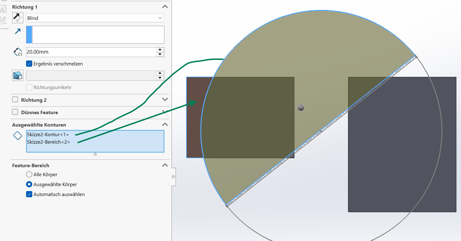

ein Thema für das ich seit Jahren noch keine Lösung gefunden habe:
Lege ich eine Skizze auf eine Körperfläche und nutze diese Skizze z.B. für einen "Ausgetragenen Aufsatz" so können nicht "Ausgewählte Konturen" wie gewohnt ausgewählt werden sondern werden durch die dahinter liegenden Kanten der Körperfläche segmentiert.
Hier im zur Verdeutlichung das Verhalten mit Skizze auf Körperfläche im Vergleich zu einer Skizze auf einer Ebene.
Ein Workaround wäre eine weitere Ebene als Skizzierebene auf der Körperfläche oder eine Skizze mit nur einer und nicht mehreren geschlossenen Konturen.
Wäre aber dankbar für eine noch einfachere Lösung

Ich glaube kaum, dass es was anderes gibt, als eine Ebene zu verwenden.
Du kannst natürlich anstelle eines Kreises zwei Halbkreise erstellen, und den einen auf Konstruktion stellen.
Oder Masterskizze erstellen, und dann das in eine Skizze auf der gleichen Fläche übernehmen, was gebraucht wird, und dabei eine geschlossene Kontur erstellen.
Oder hier einen Beitrag absetzen, dass es eine Option geben soll, die Geometrie von der Fläche wo die Skizze drauf appliziert wird zu ignorieren.
https://r1132100503382-eu1-3dswym.3dexperience.3ds.com/#community:I23-EB1ZRQyk2sLG5y9Kig
Aber mal ehrlich. Wie aufwendig ist es, eine Ebene mit Abstand 0 zu erstellen?

035378_Konturauswahl-SWX2010.mp4
035378_Konturauswahl-SWX2010.SLDPRT
Hallo pmorb
ich kenne das auch - da gibt es einige Klicks im SolidWorks bei denen ich nicht weiß, was die Entwickler sich dabei gedacht haben. Für neue Funktionen hat man bei den Betatests früher gute Chancen gehabt, noch Einfluss zu nehmen. Aber nach Jahren... da ist es mit einem Verbesserungsvorschlag schon deutlich schwieriger.
Davon mal abgesehen: bei mir funktioniert es - siehe Video
Aber ehrlich - es ist nur ein CSWA (Certified SolidWorks Work Around), nur etwas anders als Mike  es vorschlägt.
Mach die Skizze auf der "durchgehenden" Fläche bevor sie "aufgetrennt" wird. Hier der Link zum vollständigen Video -> CSWA-Konturauswahl

ich verstehe dass dies für dich - so, wie du anscheinend arbeitest - hinderlich ist.
Ich hingegen empfand dies als gute Neuerung, als sie vor etlichen Jahren hinzugekommen war. Sie gibt mir die Möglichkeit, nur eine Linie an einer Ecke eines Bauteil skizzieren zu müssen, und dennoch über die Auswahl der Fläche die komplette Kontur von einem Bauteil abgreifen zu können.
Und das war sicher auch genau die Intention der Entwickler. Für mich alles andere als ein Bug.

Es liegt auch daran, dass deine Kontur nicht aus geschlossenen Linienzügen besteht.
Wenn du die 2 "Halbkreise" sauber auftrennst, mit etwas Abstand, dann geht es mit "Kontur" oder "Bereich" ganz nach Wunsch.
Ob das einfacher ist?
Es müssen wohl eindeutig geschlossene Kurvenzüge sein, dann geht das. Eine Mehrfachverzweigung geht nicht.

Vielen Dank für euere Meinungen, Einschätzungen und Feedback!
Heikos Vermutung zur Intention dieses Verhaltens scheint plausibel.
Die Möglichkeit dieses Verhalten zu aktivieren / deaktiven wäre zwar toll aber den Hintergrund zu verstehen warum SW sich so verhält ist mir hier schon ausreichend
