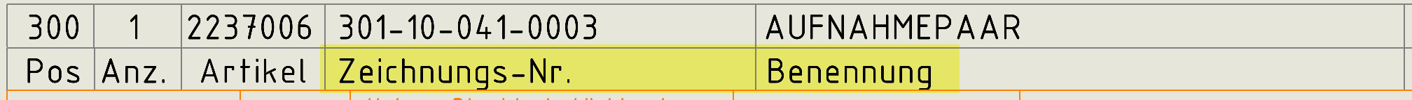

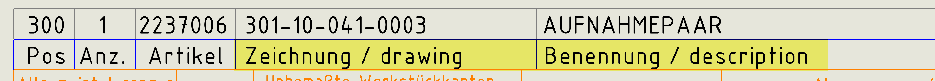

Hallo SolidWorks-Profis,
ich habe hier ein sehr merkwürdiges Phänomen bei dem ich mir nicht mehr zu helfen weiß. Daher hoffe ich auf Eure Unterstützung.
Ich habe eine Block für eine Stücklistenkopfzeile. In der normalen Anzeige werden andere Texte angezeigt als wenn ich den Block editiere. Ich habe schon sehr viel ausprobiert (zig mal geändert, neu abgespeichert block gelöscht und neu geladen, Einstellungen gesucht, ...) aber ich finde keine Lösung. Die eingetragenen Texte bleiben unterschiedlich.
Hoffe die beiden Anhänge erklären alles.
Stefan
Gruß Stefan

das liegt wohl daran, dass dies keine festen / statischen Texte (aka Bezugshinweise) sind, sondern Attribute. Das kann man im FeatureManager daran sehen, dass ein Attributname vergeben wurde.
Attribute dienen dazu, variable Textinhalte in Blöcke zu schreiben. Und das ist wohl schon geschehen. Ist der Block zu, erscheinen die Inhalte, bearbeitest du den Block erscheint der Attributname.

den Begriff hat Heiko aus gutem Grund eingeführt - die Blockattribute sind die naheliegendste Erklärung für das aufgetretene beschriebene Verhalten.
Und dann muss man genau hinschauen.
Properties sind auf Dateiebene angelegt (bei Zeichnungen ohne die konfigurationsspezifischen    )
Attribute hängen am Block, (links wo gerade noch der Featurebaum war, relativ weit unten)
bei uns steht da oft "autoattribut_xxx" und ein Verweis auf $PRP:Benennung  - oder so ähnlich.
ich glaub, es ging aber auch so:
beim Anlegen eines Blocks hat man einen Text mit Beispielinhalt drin.
wenn man ohne den Block zu öffnen nur den Text anklickt und etwas eintippt, sieht man das, hat aber "im Block" den Text nicht geändert, dann hab ich beim "Block bearbeiten" wieder den Ursprungstext.
Dann war man evtl nicht bewusst bei den Attributen, es landet aber trotzdem da.
Bin aber gerade nicht am SWX-Rechner um die Aussage vor dem Senden zu verifizieren ...
Edit:
Vermutung nehme ich zurück - zumindest mit SWX2021 geht das nicht ganz einfach so.
Es muss schon ein Attribut am Text hängen, dann geht es per Doppelklick (wie Heiko weiter unten richtig angemerkt hat)

Problem:
er ändert nicht den Text des Attributes, sondern den Text, dem das Attribut zugeordnet ist, daher überschreibt das Attribut immer wieder den Text.
Er muss das Attribut löschen, dann bleibt der Text auch.

Für mich sieht es so aus, als wenn es Stefan nicht bekannt ist, dass man bei einem Attribut, eingepackt in einem Block diesen eben nicht bearbeiten muss, um den Textinhalt zu ändern. Sondern einfach locker doppelklicken kann...
Aber auch dies ist wieder nur geraten...
