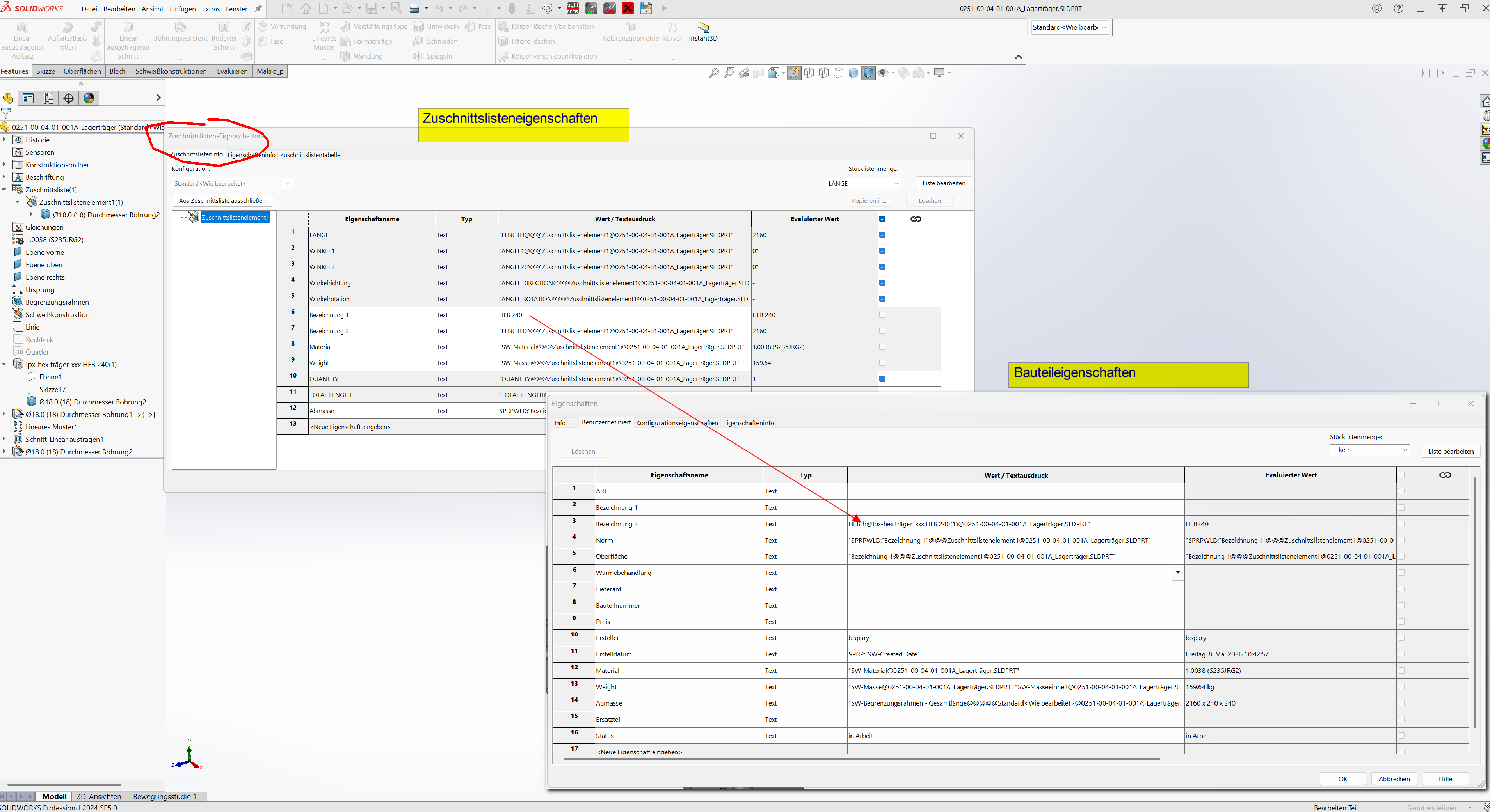

Hallo liebes Forum,
Ist es möglich, auf die Eigenschaften der Zuschnittsliste zuzugreifen?
Konkret möchte ich die Zuschnittslisteneigenschaft "Bezeichnung 1" in die Eigenschaften des selben Bauteiles weiterreichen.
Eigenschaftswerte aus der Zuschnittliste funktionieren (z.B. "LENGHT@@@ZUschnittslistenelement1@.........), nur ganze Eigenschaftsnamen hab ich noch keine Möglichkeit gefunden.
Auf der Zeichnung mit einem an das jeweilige Bauteil angehängten Beschriftung funktioniert es.
Wie geht das im Bauteil selber? Kann mir jemand auf die Sprünge helfen?
Ich möchte die Bezeichnung des Trägers (HEB 240) in die Bauteileigenschaft weiterreichen. Und diese sollte sich dynamisch ändern, wenn ich aus dem HEB 240 zB. ein U 240 Träger mache (die Bezeichnung HEB 240 bzw. U 240 kommt aus den Strukturbauteilen....)
Vielen Dank

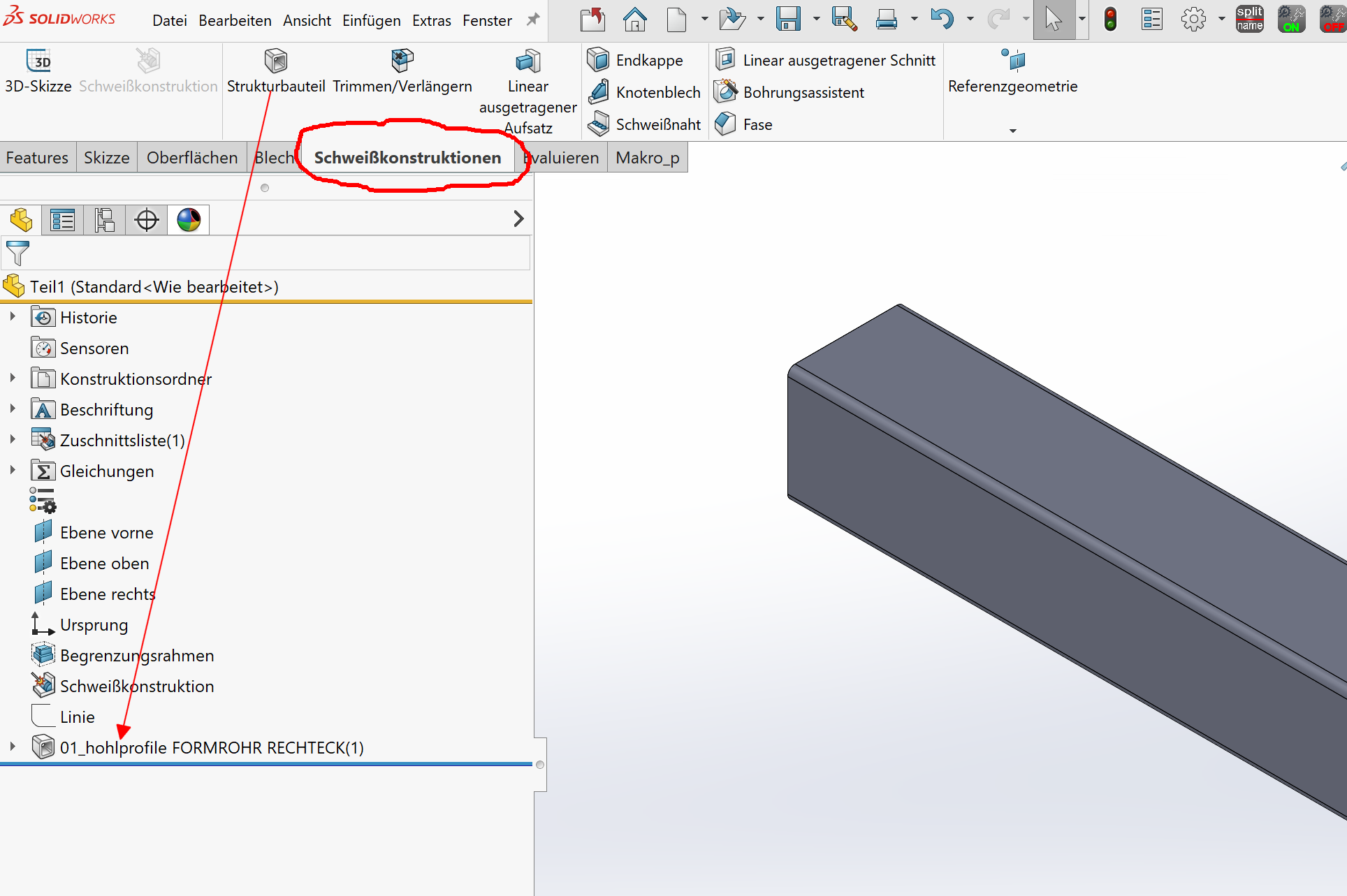

Sorry, wenn ich mich unklar ausgedrückt habe.
In SWX gibt es ja zusätzlich zu den Benutzerdefinierten und Konfigurationseigenschaften in Bauteilen die Zuschnittlisteneigenschaften, sobald man ein Strukturbauteil (Schweißkonstruktion) erstellt.
In diesen Zuschnittslisteneigenschaften sind frei wählbare Eigenschaften möglich. Diese werden befüllt entweder durch SWX selbst (z.B. LENGHT für die Länge etc...) oder werden über die Vorlage des Strukturbauteiles befüllt (z.B. HEB 200 oder was auch immer hier in der Vorlage eingetragen ist).
Die Zuschnittlisteneigenschaften, die SWX selbst erstellt (z.B. LENGHT....) kann ich in der Zeichnung oder in den Benutzerdefinierten Eigenschaften abgreifen.
Lediglich die durch die Vorlage befüllten habe ich noch keine Möglichkeit gefunden, diese abzugreifen.
Im Bild sieht man unter Abmasse, dass ich die Zuschnittlisteneigenschaften die SWX selbst erstellt abgreifen kann (Alles was in der Spalte Wert bzw. Textausdruck steht). Ich möchte aber einen fertigen Eigenschaftsnamen, der vielleicht aus mehreren Werten/Textausdruck zusammengesetzt ist, von - in dem Fall - meinen Benutzerdefinierten Eigenschaften abfragen.
Geht das und wenn ja wie?
Ich hoffe ich hab es jetzt verständlicher formuliert ...
Vielen Dank

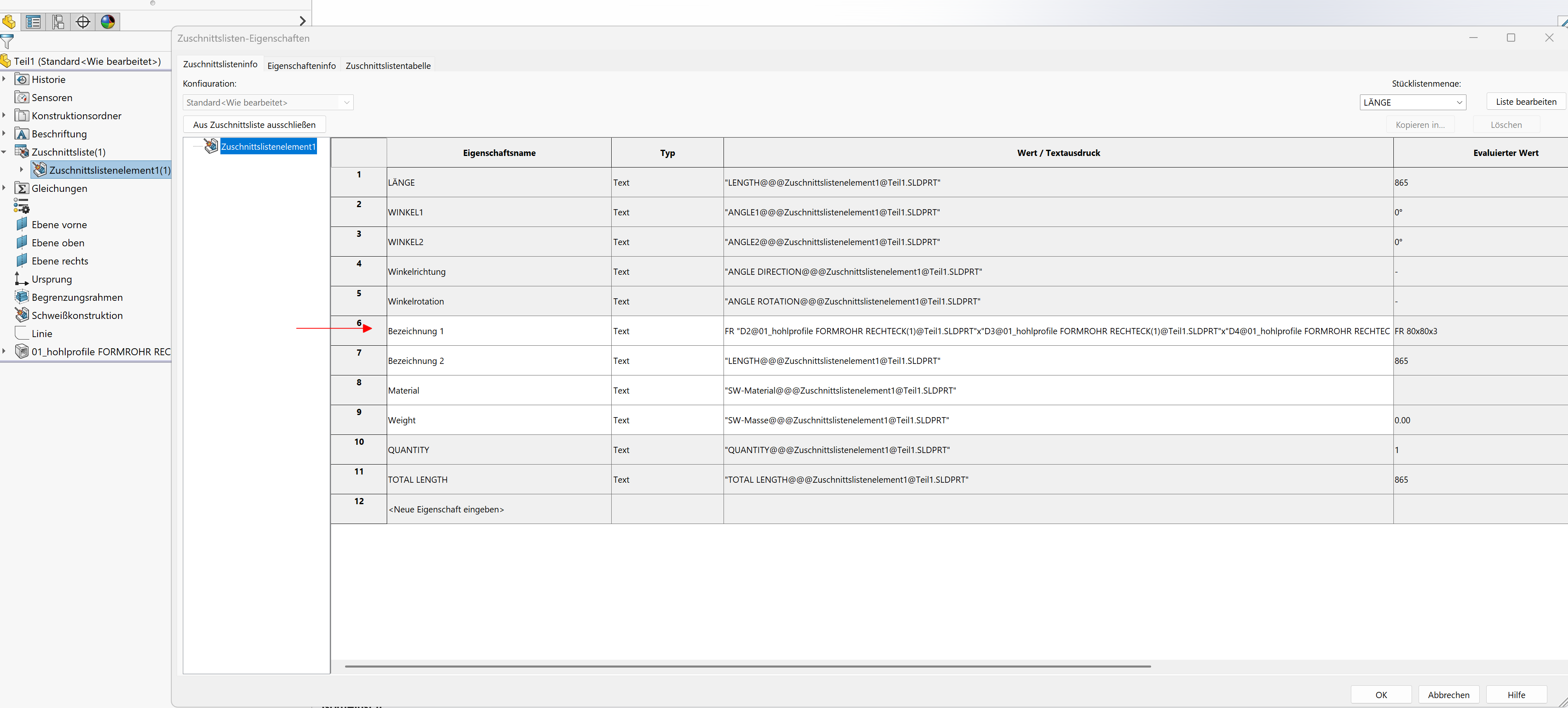

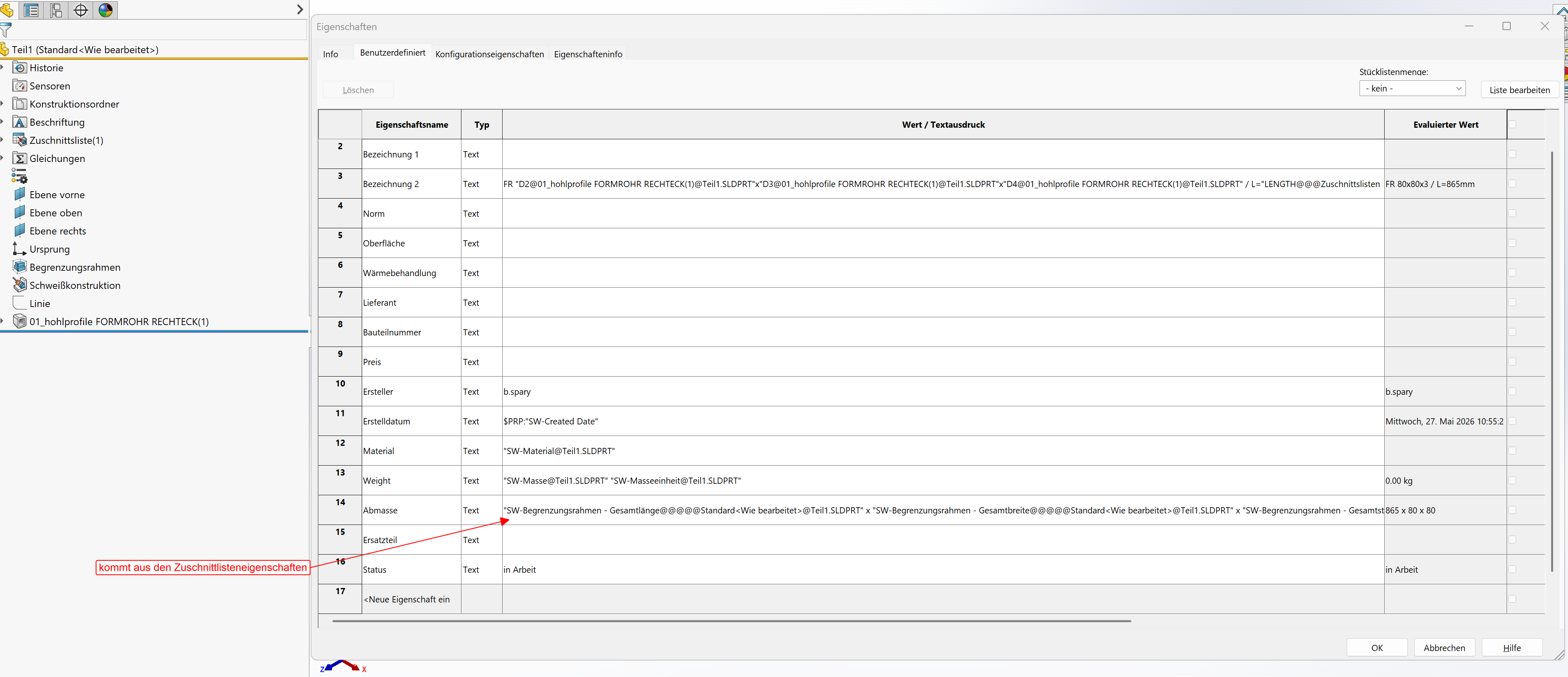

Ich versuch es nochmal an hand eines Beispieles besser zu erklären.
In meinem vorigen Beispiel habe ich ein Strukturbauteil erzeugt, welches von der Vorlage als "FR 80x80x3" bezeichnet wird (ja, die Abmessungen sind nicht statischer Text sondern wurde abgenommen, damit wenn ich das auf ein z.B.100x80x2 ändere, das auch automatisch mitgeht).
Wenn ich jetzt aber aus dem Formrohr ein IPE irgendwas mache, wird der Text in der Zuschnittliste aus dem der Vorlage ersetzt. In dem Fall wird aus "FR 80x80x3" z.B. "IPE 200".
Jetzt möchte ich genau diese Bezeichnungen in der Stückliste bei meinen Bauteilen in der Benutzerdefinierten Eigenschaft "Bezeichnung 2" stehen haben.
Ich habe mir gedacht das geht irgendwie mit
"Bezeichnung 1@@@@@Standard<Wie bearbeitet>@Teil1.SLDPRT" oder
$PRPWLD:"Bezeichnung 1@@@@@Standard<Wie bearbeitet>@Teil1.SLDPRT" oder so....
Auf einer Zeichnung kann ich es mit $PRPWLD:"Bezeichnung 1" und L=$PRPWLD:"LÄNGE" mit einem Pfeil der auf das jeweilige Bauteil zeigt abgreifen. In den Benutzerdefinierten Eigenschaften klappt das aber nicht.
Keine Ahnung warum ...
Grüsse

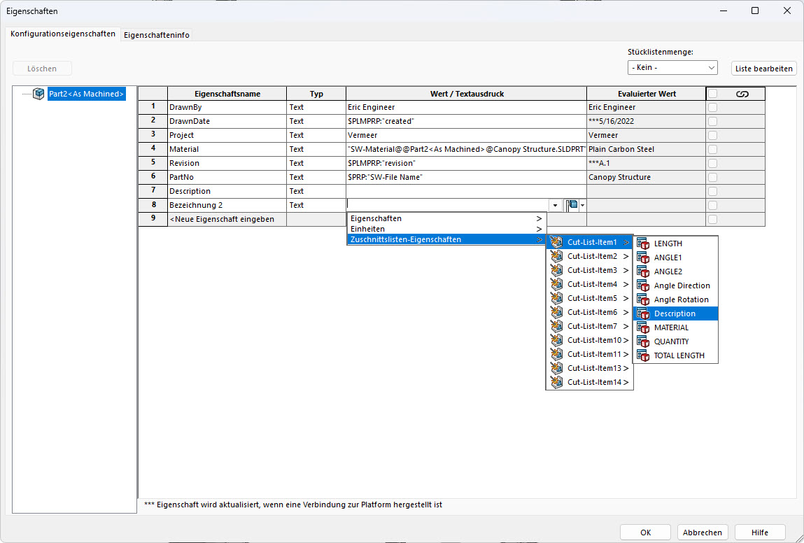

es gibt eine Neuerung, die dies ermöglicht ... allerdings erst in der Version 2026.
Die Syntax lautet dann z. Bsp.: $PRPWLD:"Cut-List-Item1: Description"
Man kann es aber einfacher und bequemer per Menü auswählen - siehe Screenshot.
Einen schönen Gruß von Heiko

Wie es Heiko gemäss seinem Bild zeigt, geht nur über die Konfigurationseigenschaften.
Mike
