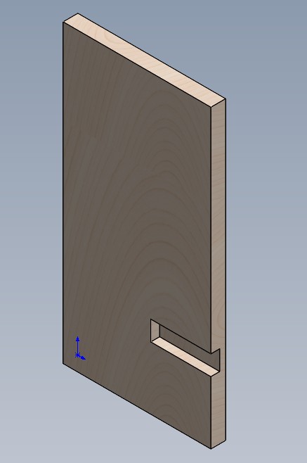

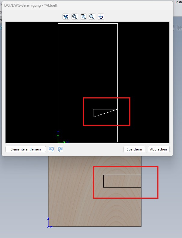

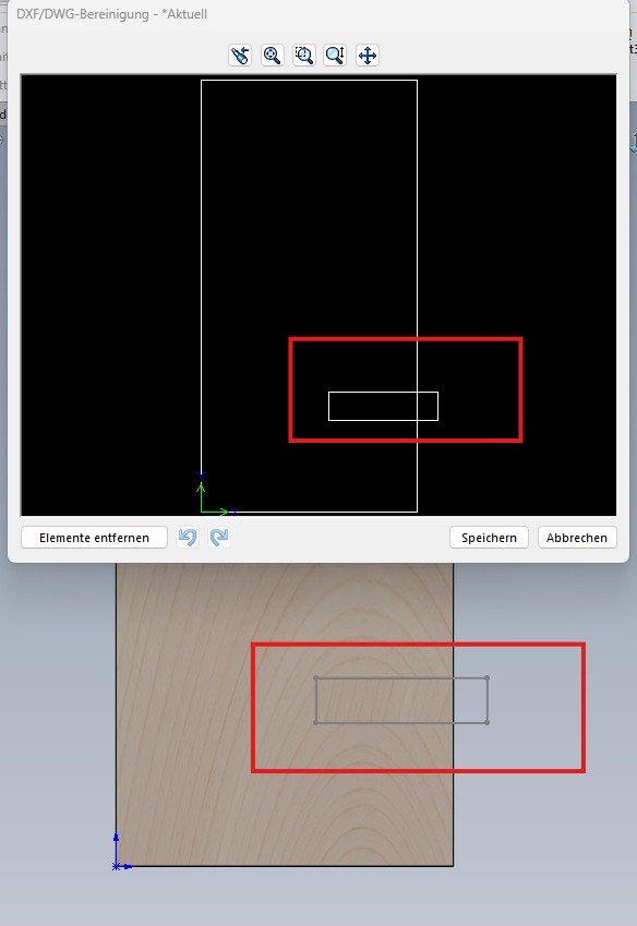

ich bräuchte mal eure Hilfe: Ich habe zum Testen eine 5 mm starke Platte erstellt und dann eine 3 mm tiefe Ausfräsung von außen hineingemacht. In unserer Firma müssen wir die Platten als DXF exportieren. Diese DXF-Dateien werden dann von EnRoute eingelesen und weiterbearbeitet. 1. Frage: Kennt jemand von euch EnRoute? Wenn ja, gibt es eine Möglichkeit, in EnRoute automatisch eine Fräskontur einzufügen, damit die Tasche so ausgefräst wird, dass an der Kante kein Radius entsteht (siehe Bild „DXF-Export mit einer Skizze mit 5 mm Abstand für Fräskontur”). Das heißt, der Fräser soll über die Kante hinausfräsen, damit kein Radius entsteht. 2. Frage: Wenn ich die Platte aus SW in DXF speichere, wird die Tasche oder die Ausfräsung als Dreieck exportiert. Kennt jemand dieses Problem und kann mir weiterhelfen?

die 2. Frage zuerst: Wie hast du denn das DXF exportiert? Direkt aus dem Part oder erst eine Zeichnung angelegt und dann von dort aus das Blatt als DXF exportiert. Nach meinen Erfahrungen ist der Export aus dem Blatt der sichere Weg.
zu 1. EnRoute kenne ich nicht, aber kannst du nicht an der Platte ein bisschen mehr Volumen erzeugen, damit der Radius dann im Freien erzeugt wird?  Aber ein ordentliches CAM-Programm hat für solche Frässtrategien eigentlich Optionen.
