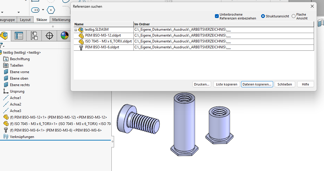

Hallo liebe SWX-CAD.de Gemeinde,
ich stutze gerade über verschiedene Komponentensymbol-Erscheinungen von Teilchen in einer Test-Baugruppe.
Wieso ist bei der einen Buchse (BSO-M3-6) auf einmal ein Schraubensymbol und bei den beiden anderen (BSO-M3-12/ISO7045-M3x6_TORX), wie sonst auch immer, ein "Teilchen" Symbol (gelb) ?
Wie kommt das, habe ich was falsch gemacht, kann ich das ändern ?
Ich verstehe es gerade nicht.    Vielleicht kann mir jemand das erklären oder helfen.
Gruß cad manu

Das Schraubensymbol deutet auf ein Teil aus der SW-Toolbox hin.
Wo hast du dieses Teil denn her?
Ein Problem ist dies erstmal nicht.

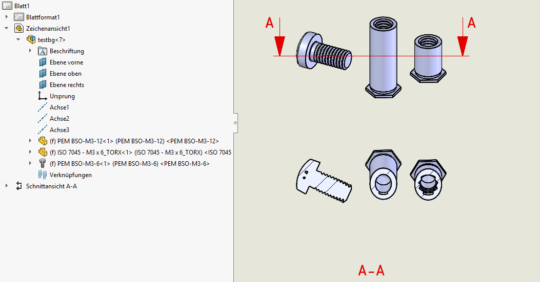

aber guckst Du : Alle Teilchen werden im Schnitt dargestellt / können geschnitten werden. Also wie gesagt ich verstehe es immer noch nicht.
Gruß cad manu

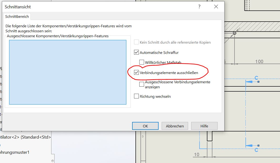

anbei ein Bild, was gemeint war mit nicht geschnitten,
wenn du das Hakchen setzt, oder nicht setzt, werden Verbindungselemente im Schnitt geschnitten, oder eben nicht geschnitten.

ich kenne das Fenster und habe es ausprobiert. VBE ausschließen = alle 3 nicht geschnitten. VBE ausschließen nicht an = alle 3 geschnitten.
Ich hätte ja nun erwartet das 2 anders reagieren wie das 3. Teil oder das dritte Teil anders wie die beiden. Aber nee.
Kein Unterschied zwischen den Teilen in der Schnittansicht ersichtlich.

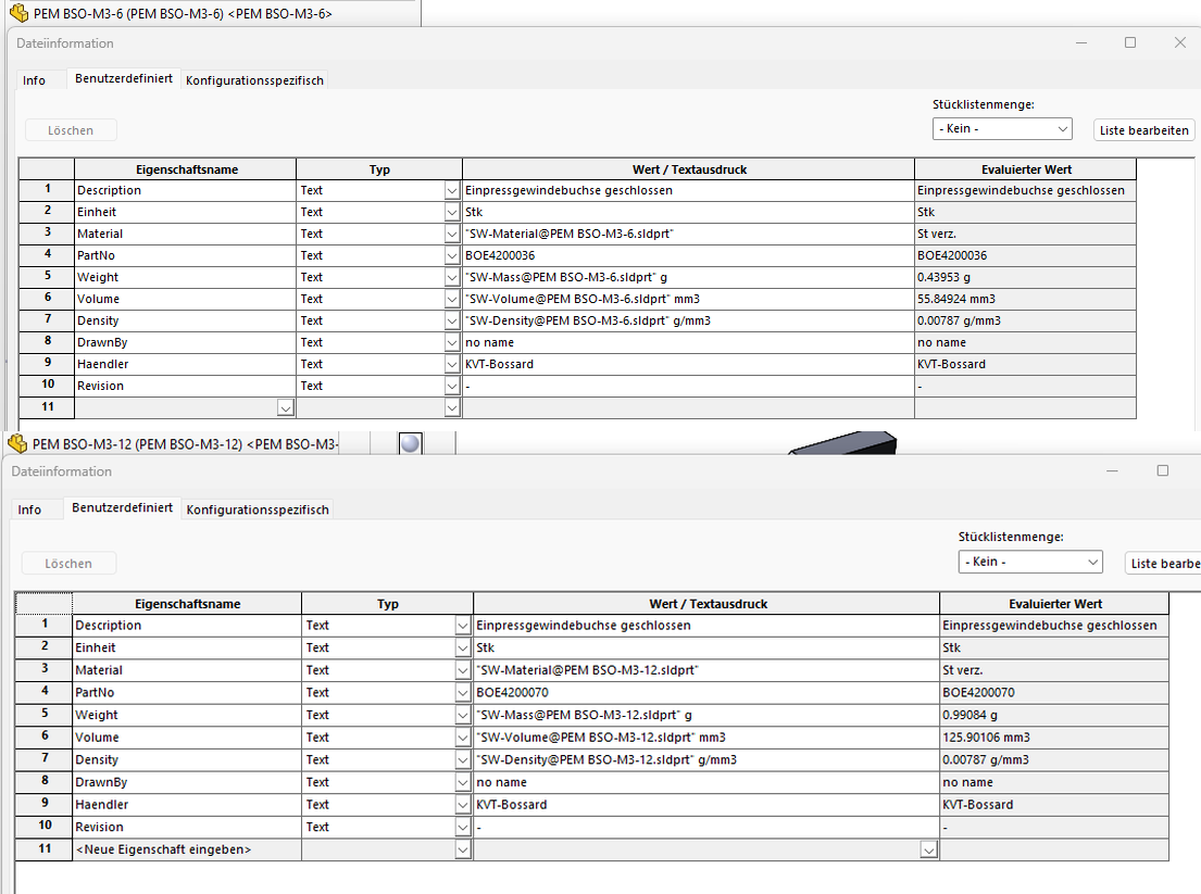

Könntest Du mal gucken, ob bei den drei Teilen in den 'Datei'->'Eigenschaften' die Eigenschaft 'isFastener' gesetzt worden ist?
Also ob da überhaupt ein Eintrag ist und ob er dann ggf. 0 oder 1 ist?

Die Teilchen sind keine direkten Teilchen aus der Toolbox und nein auch nicht im Toolbox Ordner oder die Originaldatei. Wir haben quasi eine eigene Datenbank aufgebaut mit den internen eigenen benutzerdefinierten Eigenschaften (siehe Anhang). Auch davon wird nicht direkt benutzt sondern immer eine Kopie der Datei in den Arbeitsordner abgelegt.
Wie Ihr sehen könnt ist kein isfastener gesetzt weder 0 noch 1, taucht hier als ben.Eigen. nicht auf.
Desweiteren könnt Ihr sehen das ich mich schon "eigentlich" recht gut mit SWX und den Eigenschaften der Datei auskenne.
Das macht mich ja so verzweifelt, weil ich grundsätzlich genau darum bescheid weiß wenn ein isfastener gesetzt ist ... aber wenn nicht da ???

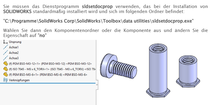

Dann nimm doch einfach sldsetdocprop.exe.
Das wird IMHO die 'falsche' Darstellung im Baum beheben.

geh einmal mit dem Programm über die Teile,
es gibt Fälle, wo die Eigenschaft nicht angezeigt wird,
jedoch versteckt trotzdem vorhanden ist.

so nun habe ich es endlich hinbekommen
anbei screen
Nochmals vielen Dank. Ich kannte die Datei definitiv nicht, wusste auch erst nicht wo man die findet oder runterladen muss. Wo sie dann gestartet wird wenn man sie gefunden hat... und was man dann machen muss.
Hat 'n Moment gedauert aber nun weiss ich wie und in Zukunft bescheid.
