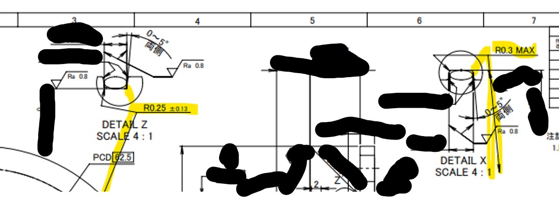

wir haben das Problem (SW2025,SW2026), dass in manchen wenigen Fällen im Detaillierungsmodus die Bemaßungen den Ankerpunkt verlieren und dann irgendwo mittig auf die Zeichnung zeigen. Es scheint so, dass dies nur bei Bemaßungen passiert, welche mit einer alten SolidWorks Version erzeugt wurden. Wenn wir das Mass löschen und neu erzeugen, kommt das Problem nicht wieder vor.
Kennt wer dieses Phänomen und hat eine Lösung dafür?
Wir verwenden Detaillierungsmodus selbst nicht, aber nach der Freigabe wird automatisch ein PDF erzeugt und das wird mit dem Detaillierungsmodus gemacht. (Teamcenter/SWIM).

Verstehe ich das richtig (nehme nur die Version 2026)
- Zeichnung wurde mit SOLIDWORKS ältere Version erstellt.
- Zeichnung wurde auf die Version 2026 konvertiert (Laden, Speichern, Schliessen)
- Öffnet man die Zeichnung jetzt in der Version 2026 im Detaillierungsmodus, so sind die Enden gewisser Masshilfslinien nicht da wo sie sein sollten
Gibt es Gemeinsamkeiten bei den nicht korrekten Masshilfslinien?
Ist klar, in welcher Version die Zeichnung erstellt wurde?
Von welcher Version sind die Zeichnungsvorlagen?

Ja genau so ist es.
Ich habe mal ein Beispiel angefügt.
Wenn man dann wieder in den "normalen" Modus wechselt, wird die Bemaßung auch wieder richtig angezeigt. Der Bezug selbst geht also nicht verloren.
Das Problem trat bis jetzt immer in Detailansichten von Schnitten auf.
Die Zeichnung wurde mit SW2020 erzeugt.

Versuchte dies nachzustellen.
- Mit SOLIDWORKS 2020 SP5 erstellt.
- Mit SOLIDWORKS 2026 SP2.1 im Detaillierungsmodus geöffnet.
Sieht gut aus.
Die Frage ist, wie sieht es auch, wenn man es mit SOLIDWORKS 2020 SP5 in der Schnellansicht öffnet (Schnellansicht wurde durch Detailierungsmodus abgelöst)

Danke fürs testen.
Wir konnten das Problem einschränken und mit SW2025 SP3 und SW2026 SP2.1 reproduzieren
Es liegt nicht an der Version. Das war eine falsche Fährte.
Das Problem tritt auf, wenn man nach dem Platzieren den Maßpfeil nochmal von der verbunden Linie wegzieht. Der Pfeil spring wieder zurück zur Linie und sieht korrekt aus. Wenn man dann aber abspeichert und in Detailierungsmodus öffnet kommt es zu dem genannten Problem.
Edit: Das Thema wurde gerade als Bug anerkannt. Hoffentlich dann mit dem nächsten SP behoben.
