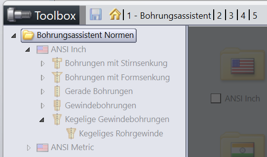

Guten Morgen,
ich möchte an ein Rohr ein R1 Rohrgewinde anbringen (nicht modelliert). Allerdings wird mir weder bei Beschriftung->Gewindedarstellung noch im Asistenten für Gewindebolzen ein R Rohrgewinde angeboten. Dort gibt es nur Maschinengewinde oder gerades Rohrgewinde.
Ich habe sowohl DIN als auch ISO Norm im Bohrungsassistenten ausgewählt. Hat Jemand eine Idee, wie ich dieses Gewinde angezeigt bekomme?

Moin Stefan,
ich meine mich ganz grob zu erinnern, dass diese Gewindeart in ANSI Inch "versteckt" ist.
Andreas

Hallo Andreas,
danke für die Rückmeldung, aber das ist es noch nicht. Wenn ich BSI auswähle, erscheint diese Norm zwar im Bohrungsassistenten, aber nicht unter Beschriftung Gewindearstellung. Dort erscheinen dann unter BSI immer noch 2 Auswahlmöglichkeiten Maschinengewinde M und gerades Rohrgewinde G. Aber kein kegeliges Rohrgewinde R.
Da scheint es irgendwo noch eine andere Konfigurationsmöglichkeit zu geben....

Hallo Stefan,
nicht unter BSI sondern unter ANSI Inch
Andreas

Hallo Andreas,
ja sorry, hatte schon weiter versucht, bei ANSI inch kommt das gleiche. Allerdings ist dort in der Konfiguration ohnehin eine NPT Gewindebezeichnung hinterlegt.
Beste Grüße
