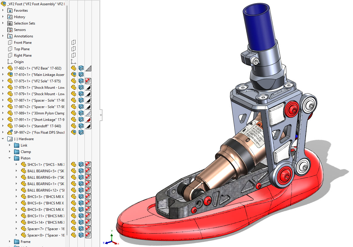

ich habe in einer verbauten Unterbaugruppe Erscheinungsbilder zugeordnet. Die UBG war hierzu separat geöffnet.
Jetzt hab ich in der BG das Problem das nicht alle Teile der UBG das Erscheinungsbild zeigen.
Bei einigen wurde das Erscheinungsbild nicht mitgegeben, es fehlt im Feature-Manager
Neuaufbau bzw. SW Neustart hilft hier nicht.
Hat einer einen Tipp?
Schönes Wochenende!
Gruß Gerald

man kann auch auf der Baugruppen-Ebene das Erscheinungsbild überlagern. Vielleicht ist das bei dir der Fall?
(Im Beispiel alle Rot eingefärbten Teile)

im Feature-Manager der BG sind die Teile mit funktionierendem Erscheinungsbild ausgegraut (Anthrazit), k.A. warum?
Das gleiche Teil (gespiegelt in der UBG), nicht ausgegraut, hat das Erscheinungsbild der UBG nicht mitbekommen.
Hier wird das Erscheinungsbild vom Material angezeigt(Teiledatei).
Es ist kein Problem die wenigen Teile nochmal in der BG einzufärben, mich wundert nur das Verhalten
