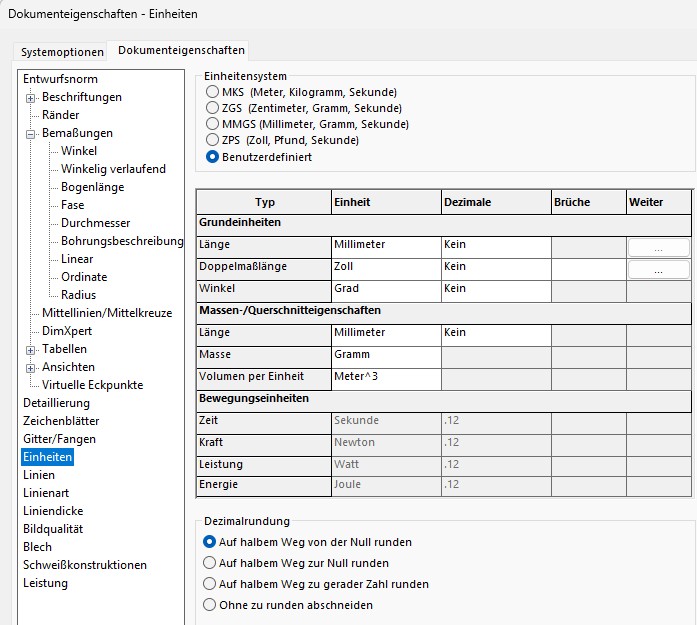

Wie kann man die Nachkommastelle bei Volumen einstellen, dies ist bei mir ausgegraut?!
lg chris

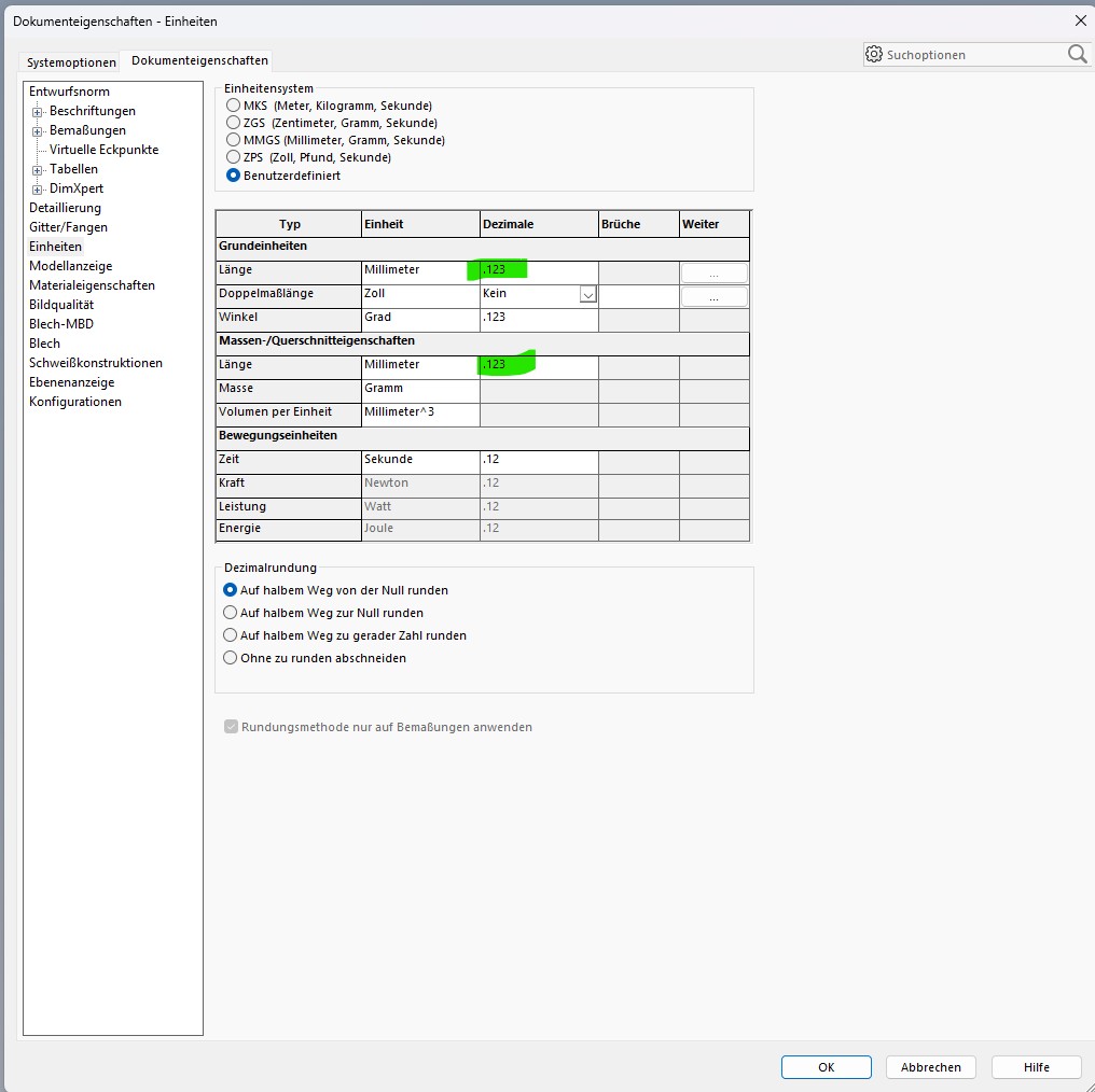

stelle bei Millimeter .123 ein
