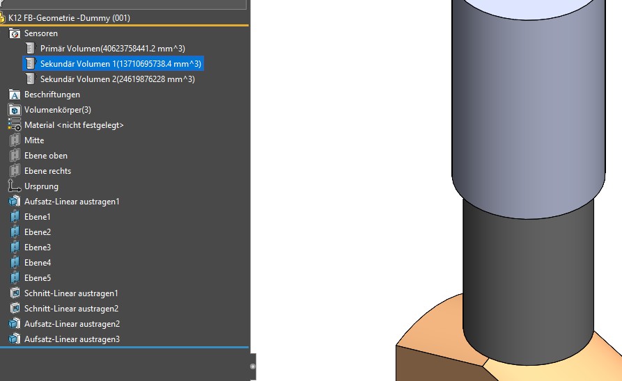

Hallo an alle,
Weiß jemand wie ich solche Sensorwerte direkt auf der Zeichnung anzeigen kann bzw. wie ich auf m³ umstelle.
lg chris

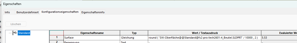

Hallo Chris,
zur zweiten Frage : vielleicht auf m³ in den "Dokumenteneigenschaften -> Einheiten" Volumen auf m³ umstellen
Wenn das nicht geht, kann man jetzt auch in den Eigenschaften eine Formel hinterlegen. (Siehe Bild. Die Beispielformel rechnet die Oberfläche in dm² um.)
zur ersten Frage: Für die Visualisierung von Sensorergebnissen hätte ich auch gern eine Lösung.

Hallo Chris
Sensoren kann man auf einer Zeichnung nicht ausgeben.
Sensoren können z.B. im Simulation in einer Konstruktionsstudie verwendet werden.

Kann man auch irgendwie anders von einem Multibody-Teil die einzelnen Volumina auslesen bzw. auf der Zeichnung anzeigen lassen.

Hallo Chris
Im 3D Modell
- Schweisskonstruktion erstellen
- In der Zuschnittslisteneigenschaft das Volumen für jedes Zuschnittlistenelement hinterlegen (SW-Volumen abfragen)
Auf der Zeichnung
- Positionsnummer auf das Volumen erstellen
- Positionsnummer auf Benutzerdefinierte Eigenschaft umstellen
- Die Benutzerdefinierte Eigenschaft abfragen, wo das SW-Volumen hinterlegt wurde
