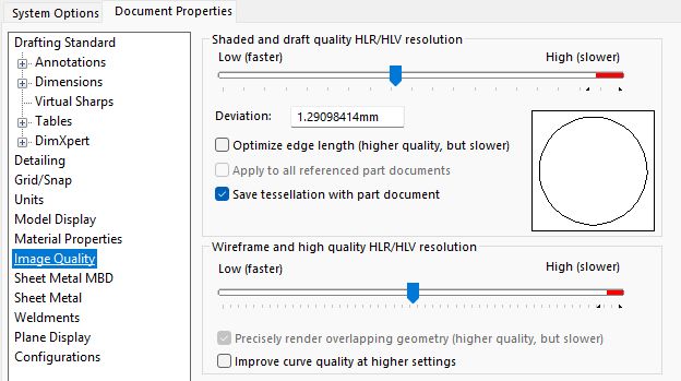

gibt es etwas um den Haken "Tesselation speichern" dauerhaft zu deaktivieren? In Baugruppen gehts ueberhaupt nich zu deaktivieren und es ist voellig nutzlos. Datei geht von 1,5 auf 30 MB, die gespeicherte Geometrie der Tesselation ist fuer Sekundenbruchteile sichtbar bis der ZB neu berechnet wird und was voellig anderes angezeigt wird. Begruendung, weil es im ZB nicht ausgeschaltet werden kann ist, weil der ZB auf die Tesselation Teile zugreift. Ist aber Nonsens, weil der ZB sein eigenes Bildchen speichert, zwangslaeufig. Faulheit der Programmierer quasi, den Haken auf aktiviert zu lassen.

Was ist daran nutzlos? z.B. "Prüfung grosser Konstruktion" würde ohne diese Daten nicht funktionieren.

ZB ist eine bei SOLIDWORKS ungebräuchliche Abkürzung für ZusammenBau.
Ich denke, die Tesselation wird auch beim reduzierten Laden, wie auch zur Anzeige im eDrawings verwendet ... und ggf. sogar für die Übergabe zum Visualize.
Nutzlos. Klar.

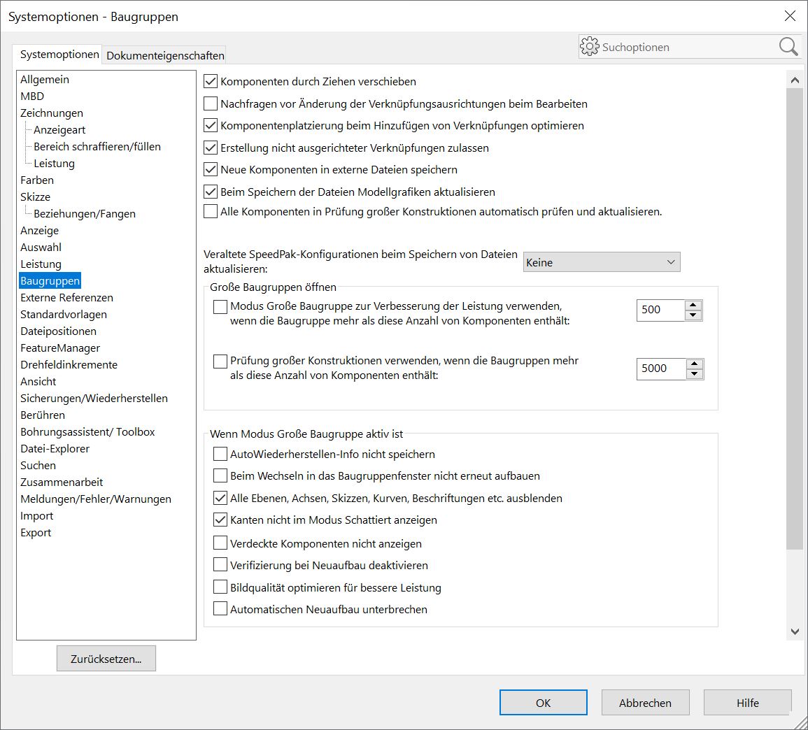

Ich sah mal einen tollen Beitrag von Michelin.
Diese erklärten aus Ihrer Sicht, wie SOLIDWORKS die Daten handhabt.
Ein gutes Indiz, ob die Daten ordentlich aufgebaut sind und aktualisiert sind:
Laden eine Baugruppe im Modus "Reduziert".
Wird alles reduziert geladen, dann wurde performant gearbeitet.
Es gibt aber viele Kundenanforderungen, und dies in alle Richtungen.
- z.B. Laden im Modus "Grosse Baugruppen" --> Da wird nichts aktualisiert (Änderungen kann man, muss man aber nicht)
- Externe Referenzen --> Muss oft neu gerechnet werden (Ab besten über mehrere Strukturen hinweg)
- Flexible Baugruppen --> Muss oft neu gerechnet werden
- Variablen, am besten über mehrere Strukturen hinweg
Dazu gibt es Totsünden
- Baugruppenschnitt so referenziert, dass er mit einer Verknüpfung so aggiert, dass mit jedem Ctrl - Q alles neu gerechnet werden muss.
Kurz und Bündig:
Gute Strategie beim Erstellen von Teilen und Baugruppen --> Es wird sehr sehr wenig aktualisiert
Schlechte Strategie --> Auch ein schnellerer Rechner hilft nicht viel

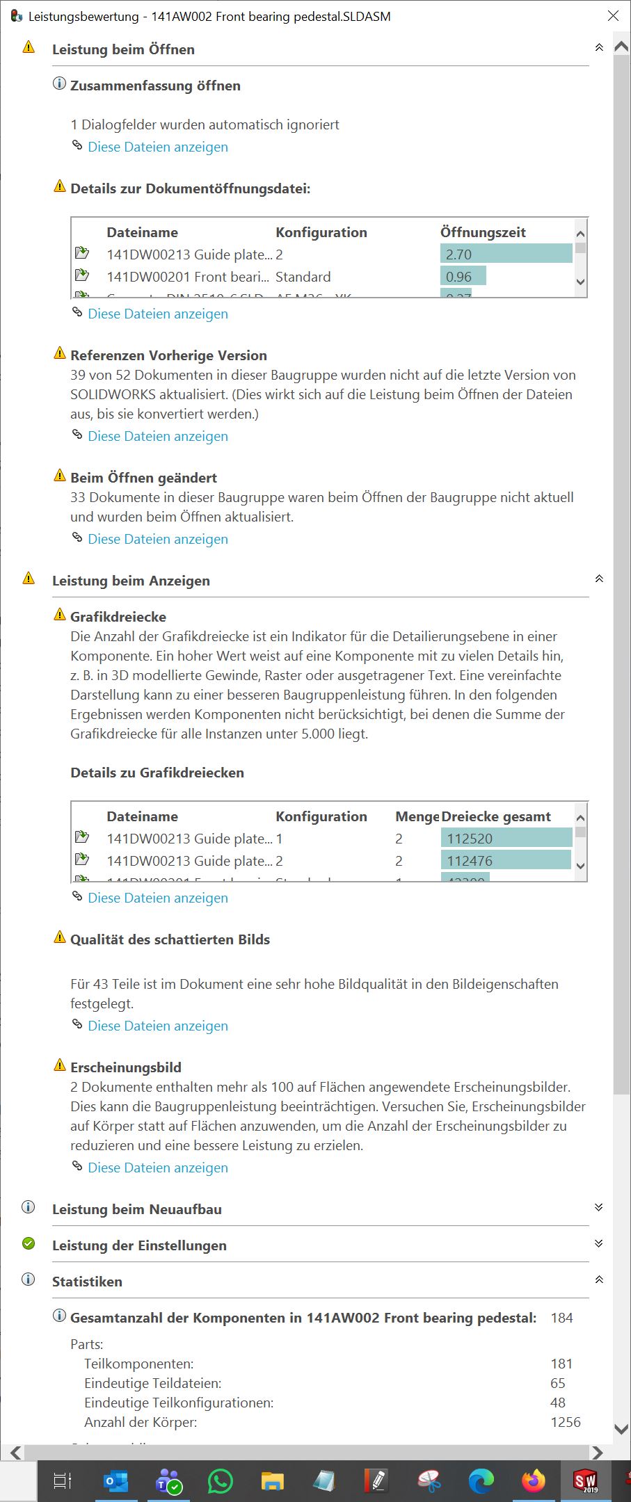

... Ich oeffne einen ZB, alle Teile sind sichtbar. Dann kommt die Frage nach irgendwas wurde geandert seit tem letztem Speichern (vor 1Sekunde), soll ichs neu berechen und voila, sieht alles ganz anders aus...
Hast du denn etwas geändert? dann wäre es normal wenn es anders aussieht ..
werden Teile direkt beim Öffnen neu berechnet, auch wenn man sie gerade gespeichert hat? Dann ist irgendwas im Modellaufbau s... ich sag mal ... suboptimal.
Was sagt denn die Leistungsbewertung der Baugruppe? Da bekommt man ja angezeigt, wie viele Dateien direkt nach dem Öffnen neu berechnet wurden und ggf. auch ob der Baugruppenaufbau 2x durchlaufen wird statt nur 1x.
Wenn man SolidWorks zwingt ständig neu aufzubauen, dann ist das weder performant noch stabil.

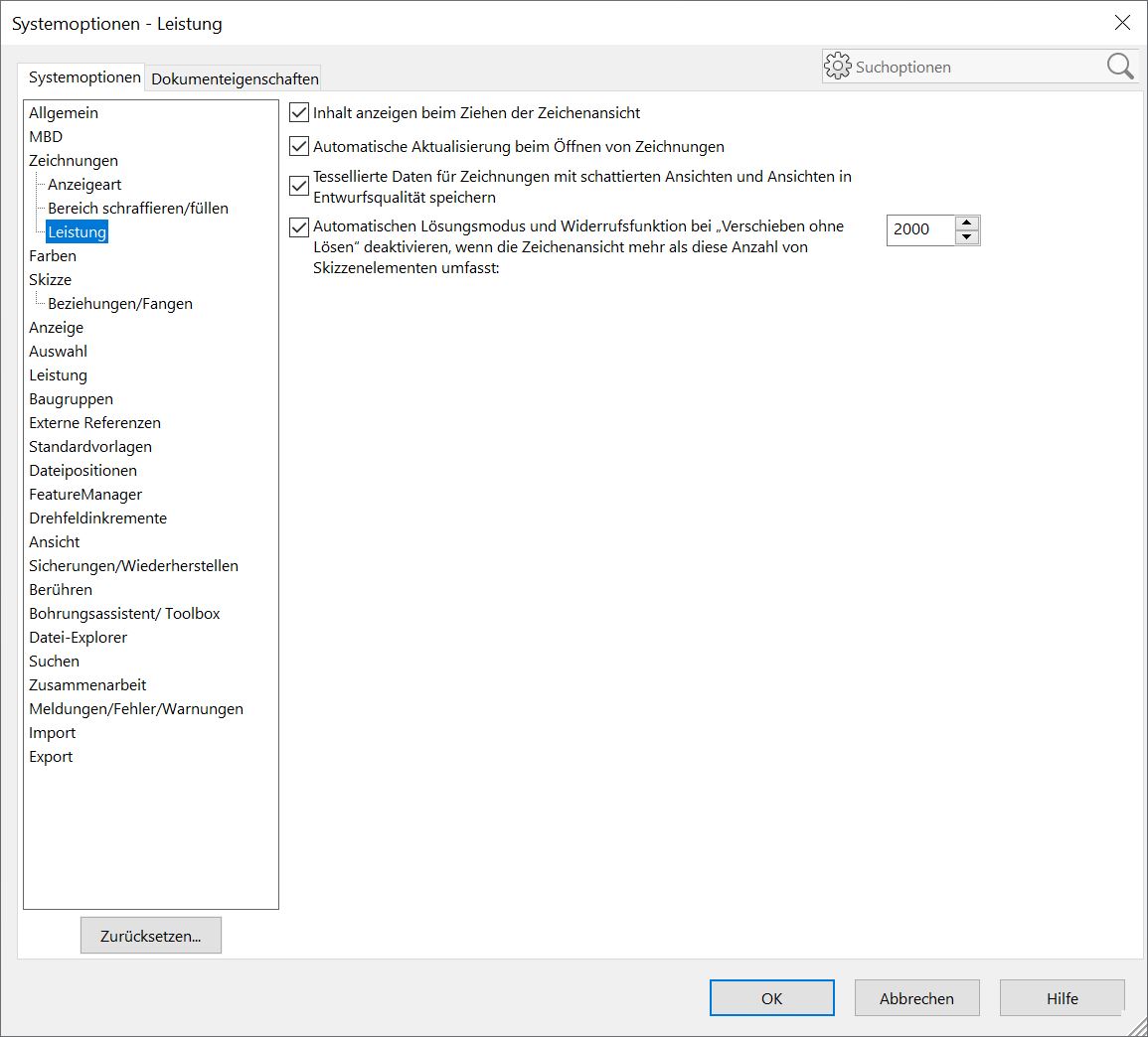

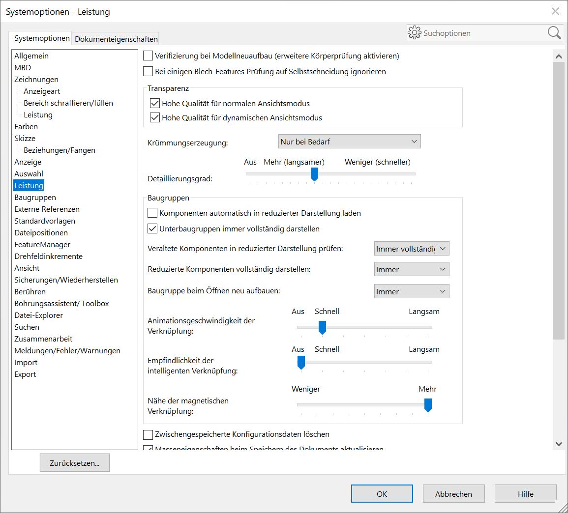

Hallo Steffen,
bitte mache Screenshots von den beigefügten Einstellungen und der Leistungsbwertung.

erstellt am: 06. Mai. 2026 08:24    Editieren oder löschen Sie diesen Beitrag!  <-- editieren / zitieren -->   Antwort mit Zitat in Fett Antwort mit kursivem Zitat    Unities abgeben: 1 Unity (wenig hilfreich, aber dennoch)2 Unities3 Unities4 Unities5 Unities6 Unities7 Unities8 Unities9 Unities10 Unities Nur für Steffen595 10 Unities + Antwort hilfreich
und die Leistungsbewertung.
ist noch mit SWX 2019, sollte aber ähnlich sein in deiner Version.
