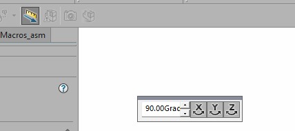

Hallo, kennt jemand das Feature im SolidWorks 2021 bei einer Baugruppe wenn man da eine neue Komponente einfügt kommt dann links unten im Eck, wo das Koordinatensystem ist, ein kleines Rechteck mit den Buchstaben X, Y, Z und je nachdem auf welchen Buchstaben man klickt dreht sich das einzufügende Teil um die X, Y oder Z Ebene. Noch bevor man das Teil überhaupt absetzt. Das Feature ist bei mir jetzt weg da ich einen neuen Rechner hab, aber ich hätte es gern wieder aber ich finde es einfach nicht in den Einstellungen xd. Ich hab die Systemeinstellungen vom alten Rechner übertragen und es passt alles außer das kleine Ausrichtungs-Rechteck....
Ich probiere es schon seit 3 Std. und hab auch den ChatGPT gefragt aber da kommt nix gescheites raus, deswegen dachte ich mir vllt. weiß es einer von euch

in dem Einfügen-Menü gibt es unten einen Bereich für Optionen.
Ist dort der Haken gesetzt bei "Kontext-Symbolleiste Drehen anzeigen"?

Hallo Markus, ja voll, das Hackerl bei "Kontext-Symbolleiste Rotation anzeigen" ist bei mir gesetzt aber es geht trotzdem nicht ..

Hallo, Du brauchst "Instant 3D" aktiviert

Hallo, ja das hab ich aktiv aber es geht trotzdem nicht

Hallo Unbekannter Nummer 1,
nimm mal den Haken raus und wieder rein, dann mit der Maus in den Grafikbereich wechseln. Dann sollte die Symbolleiste wieder da sein.
Gerade getestet, allerdings mit SW2024
