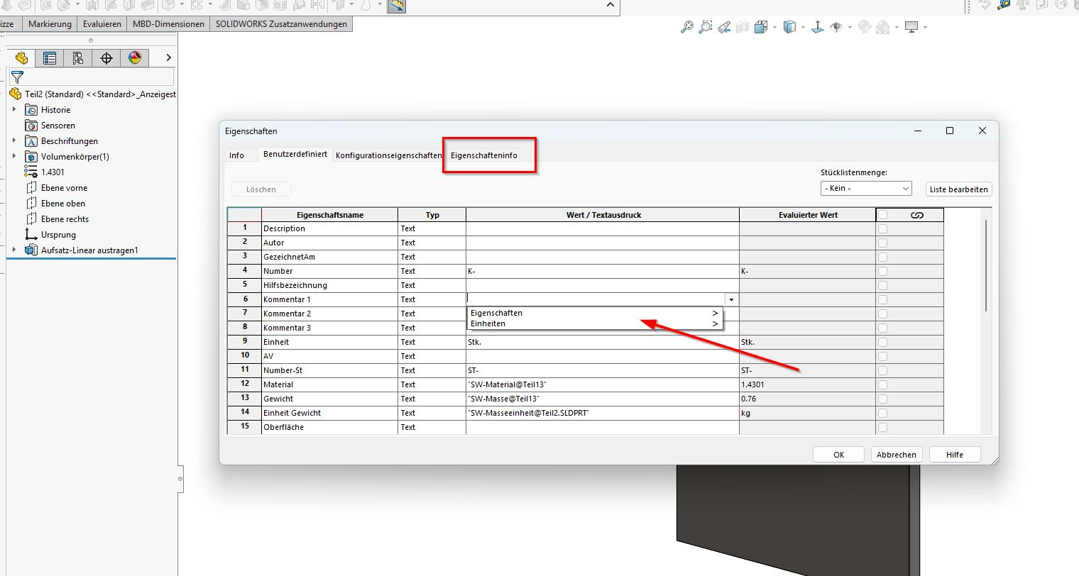

Hallo Gemeinde,
mir ist aufgefallen das bei Teile Eigenschaften Benutzerdefiniert ein unterschiedliches Verhalten auftaucht und ich nicht verstehe warum.

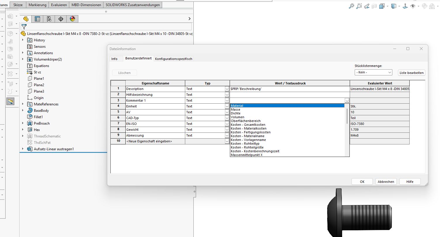

Im Bild Eigenschaft-2.jpg das ist meine Standard Vorlage für ein Teil ist ein Reiter Eigenschaftsinfo zu sehen und im Werte Feld ist ein pulldown Eigenschaften und Einheiten zu sehen.
Bild Eigenschaft-1.jpg ist eine Schraube die ursprünlich mit der Toolbox erzeugt wurde und mit dem Programm sldsetdocprop.exe die Toolboxeigenschaften gelöscht wurden also mehr oder weniger ein normales Teil.
Hier fehlt aber der eine Reiter und er zeigt im Pulldown was anderes an. Was ist der Grund dafür das der Reiter fehlt und wo kommt liste her.

Hallo Rainer,
ich vermute, dass das mit dem Alter der Datei zusammenhängt.
Diese Eigenschaften-Info kam erst in einer späteren SW-Version hinzu.
Da die Toolbox-Teile schon sehr alt sind, ist dort dieser Reiter nicht vorhanden.
Ich habe auch in meinem Fundus zweierlei Varianten.
Grüße, Andi

Es gibt da neben der normalen Dateiaktualiserung bei SWX-Updates noch zwei weitere Aktualisierungen, die man manuell oder per Script anstoßen muss.
Wenn du die Dateien also komplett aktualisieren willst, musst du im Popup des obersten Eintrags im Featuremanager "Benutzerdefinierte Eigenschaften aktualisieren" ausführen. Es wird dann die Eigenschaftsverwaltung verändert und der Reiter taucht auf. Beachte bitte, dass man diesen Vorgang nur einmal durchführen kann, danach ist der Menüeintrag unsichtbar.
Dasselbe Verfahren gilt für "Kosmetisches Gewinde aktualisieren"

Bei älteren Dateien: im Featuremananager auf dem allerobersten Eintrag mit der rechten Maustaste das PopUp holen und dort ungefähr auf halber Höhe
Noch eine Anmerkung: Bitte schreib mal wenigstens deine SWX-Version in deine Systeminfo. Dann kann man häufig besser helfen.
