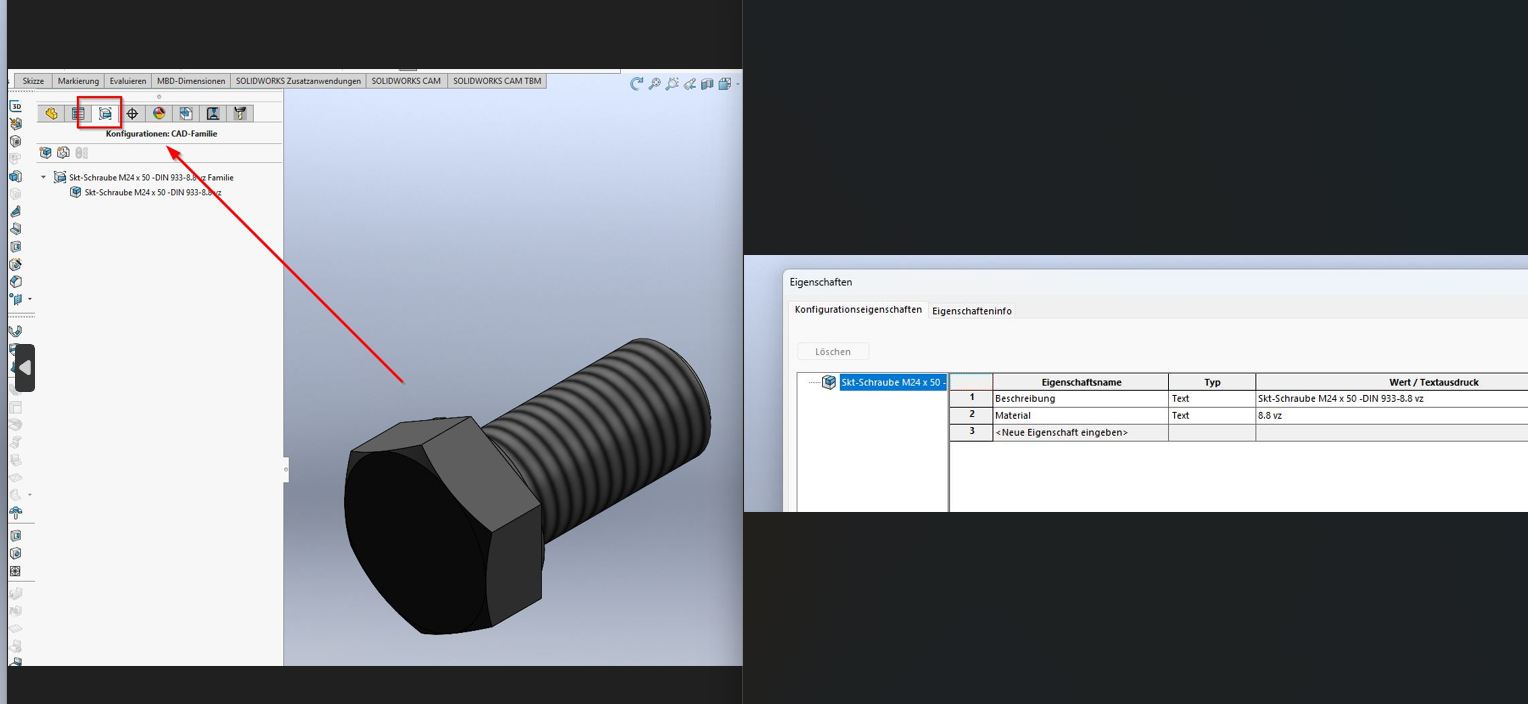

ich komme bei meinen neu erzeugten Teilen der Toolbox nicht weiter.

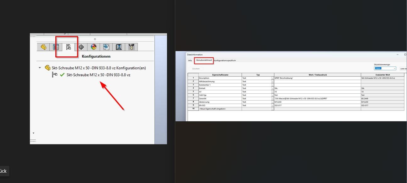

Wenn ich in einer Baugruppe Bild-FB eine z.b. Schraube neu aus der Toolbox einfüge  und direkt danach öffne (mit Hinweis schreibgeschütze Datei etc) (Bild-TB3)sieht alles ganz normal aus.
Mann sieht die Standard Konfiguration und wenn ich die Benutzereigenschaften anschaue auch alles gut Bild-TB5 und Bild-TB4.
Wenn ich die Baugruppe schließe und wieder neu öffne und das Toolboxteil öffne sehen die Reiter Konfiguration anders aus Bild-TB1 die ConfigurationManager Karte ist verschwunden und es steht Konfigurationen:CAD-Familie.
Was bedeutet das und wie kann ich das wieder ausschalten.

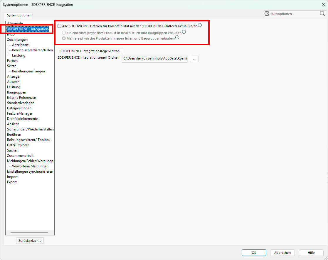

da hast du wohl recht. Du kannst mal schauen, ob die 3DEXPERIENCE als Zusatzanwendung aktiv ist. Aber zuvor bitte auch mal in die Systemoptionen schauen, ob dort vielleicht (unnötigerweise) ein Haken gesetzt ist (siehe Screenshot).

der Witz ist das es dieses Feld bei mir nicht gibt weil ich kein 3Dexpirience benutze oder aktiviert habe.
Ich wüsste auch keinen anderen Ort wo man etwas ein oder ausschalten kann.
Was ich getestet habe war auf einer Neuinstalation da war es nicht  .
Also muß es doch irgendwo noch eine Einstellung geben.

ich bin da kein Profi, aber versuche dennoch mal was:
Hast du die Experience Zusatzanwendung und magst sie bitte mal aktivieren, damit du dann ggf. Zugriff auf diese Option erhältst.
Oder ist sie überhaupt nicht vorhanden?
Und dann schau bitte auch noch mal in die Toolbox-Optionen bei den Systemoptionen. Die 3DX lenkt den Pfad gerne in sein eigenes Verzeichnis um, was bei aktiver Nutzung durchaus richtig ist.
