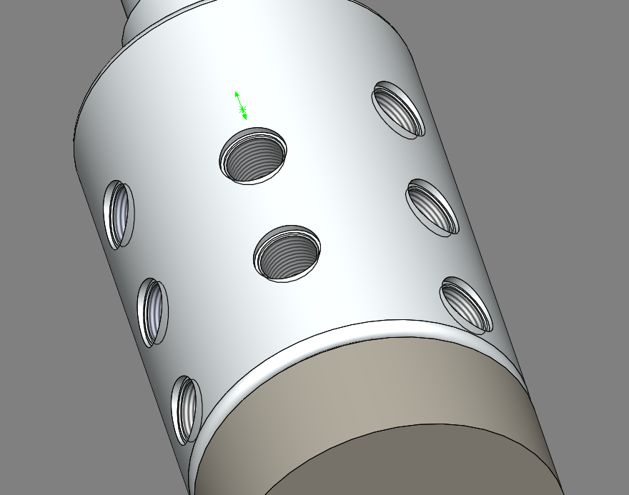

Guten Tag werte SolidWorks Freunde,
ich habe einmal eine Frage zur Bemusterung in Baugruppen. Ich habe mal als Beispiel ein Bild angehangen, dort habe ich ein Lochbild mit 8 Schrauben, verteilt auf dem Umfang eines Zylinders. Diesen möchte ich nun mit Schrauben versehen.
Gibt es eine Möglichkeit, nur eine Schraube in eine Bohrung zu positionieren und mit einem Muster alle anderen Bohrungen auszuwählen? Oder bleibt mir nur (meine derzeitige Methode) die Ursprünge mit einer Schraube zu versehen und diese linear zu mustern (mal 3, mal 2 ggf Spiegel).
Ich hatte gehofft, es gibt eine Funktion wie "Suche alle identischen Bohrungen und pack die Schraube da genau so rein" oder sowas in der Art.
Besten Dank im Voraus

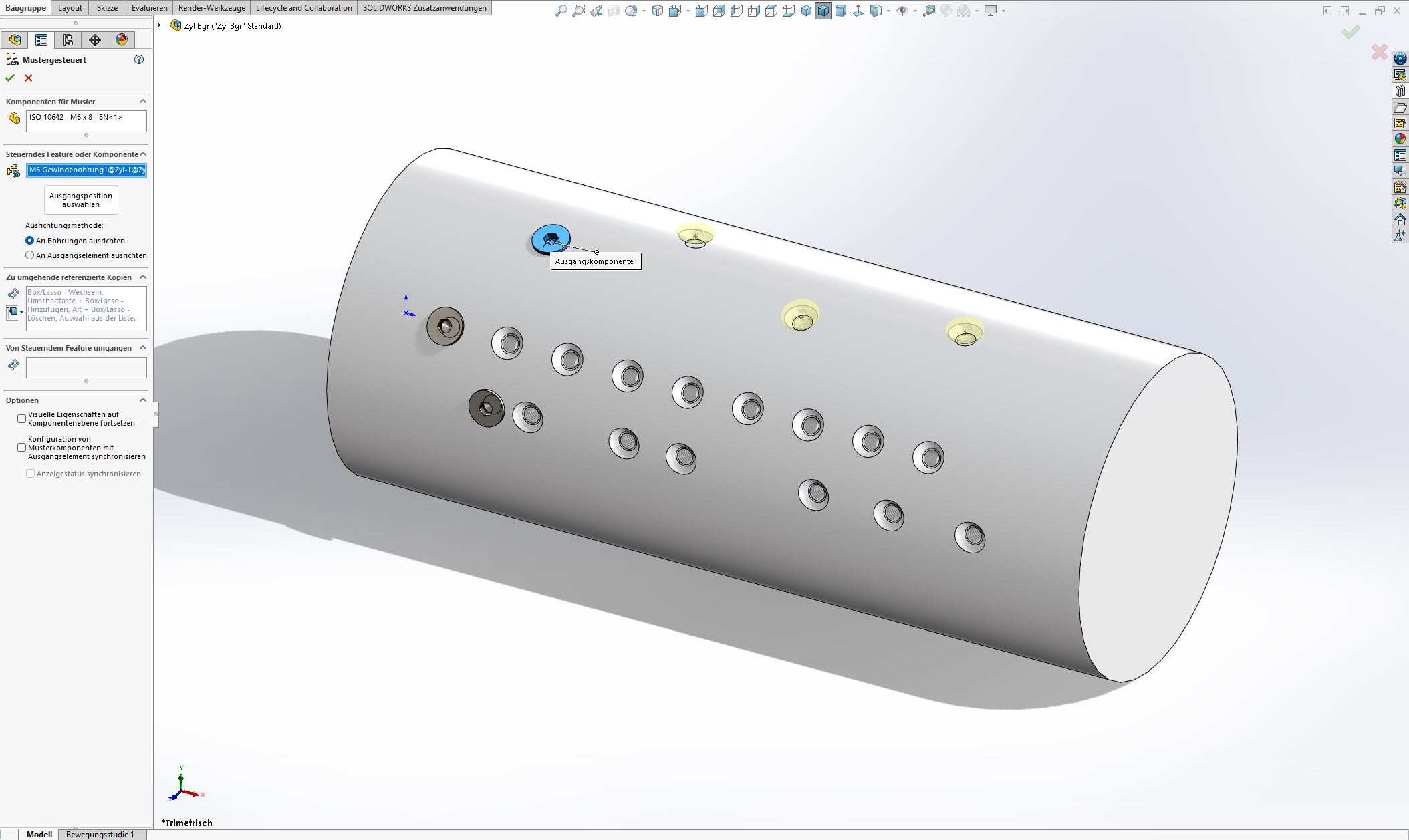

Featuregesteuertes Komponentenmuster oder so ähnlich heißt es.
Wenn du die Bohrungen mit dem Bohrungsassistenten machst, kannst du sie alle per 3D-Skizze auf der Zylinderoberfläche platzieren (in einem Bohrungsfeature).
Anschließend kannst du eine Schraube einsetzen und die anderen an dieses Bohrungsfeature hängen.
Wenn die Bohrungen durch mehrere Kreis- und lineare Muster verteilt wurden, geht das so ähnlich.
Wenn du sie alle einzeln erstellt hast, wüsste ich aber nicht, dass es geht.

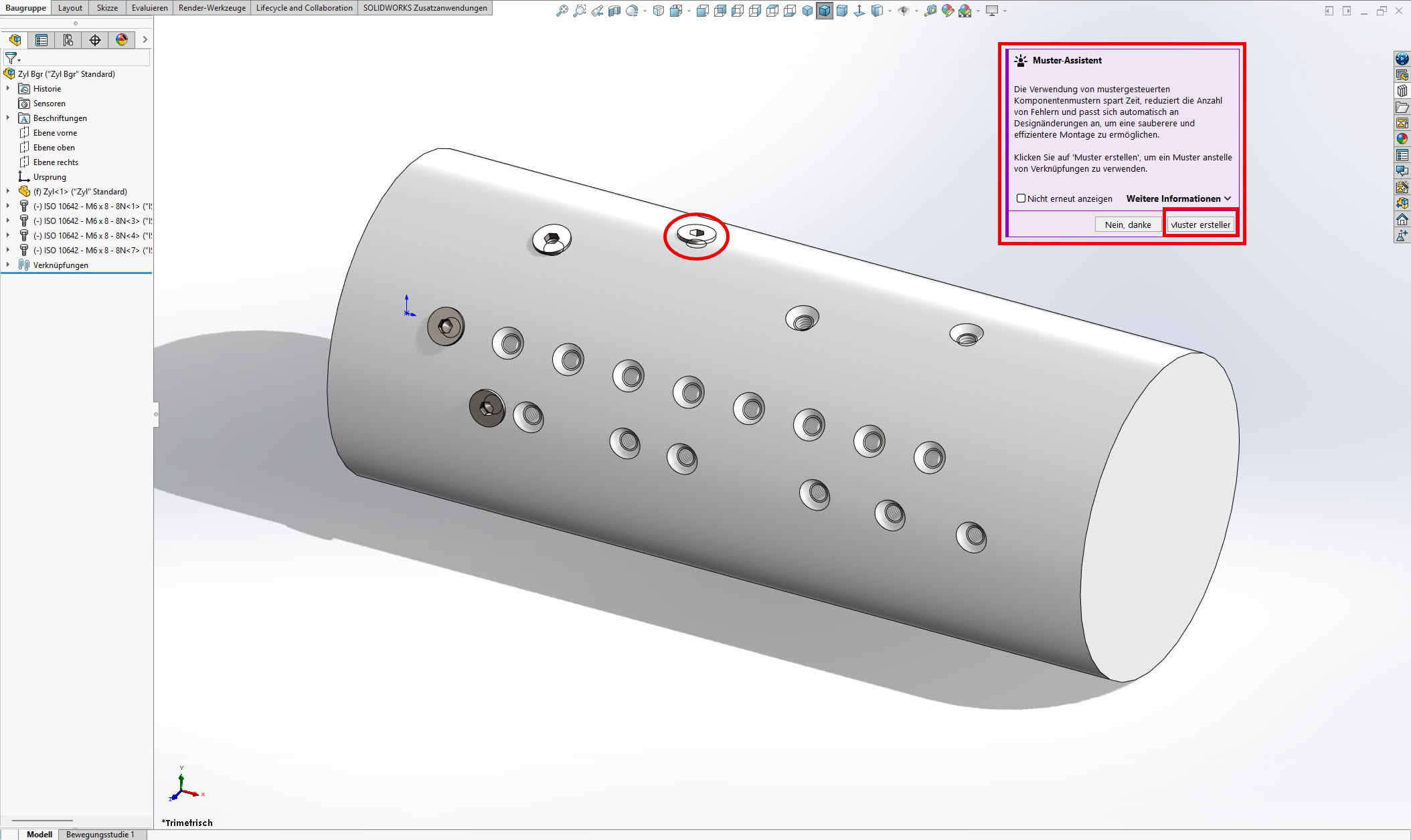

wäre da nicht die verschärfende Situation auf der gekrümmten Oberfläche, so würde "intelligente Verbindungselemente" gut helfen.
In der aktuellen Version 2026 SP1.1 wird doch - sobald du eine Kopie in das 2te Bohrloch verknüpfst - sogar der neue Muster-Assistent aktiv. Er wird dir vorschlagen, ein "Mustergesteuertes Komponentenmuster" zu erstellen, und hilft dir sogar dabei.
Je nachdem wie nun genau dein Modellaufbau mit Mustern versehen ist, musst du aber dann wohl auch mehrere Muster auf Baugruppenebene erstellen. Daher ist der Vorschlag von Christian  schon gut, möglichst mit dem Bohrungsassistenten zu arbeiten.

Zur Info: Konnte es mit der Funktion Mustergesteuertes Komponentenmuster und der obigen Lösung, die Bohrungen nicht mit einem Muster sondern mit einer einzigen 3D-Skizze zu machen, lösen.
Musste zwar meine Vorlage überarbeiten, aber funktioniert nun ganz gut. Auch wenn die Vorlage, wie die Vorlage zuvor immer erst einen Fehler wirft, welcher aber entfernt wird, durch Modelaufbau erzwingen. Echt komischer Fehler, welcher eindeutig von den Bohrungen kommt (ohne funktioniert es einwandfrei). Denke mal, das hat was mit der Bohrungstiefe oder so zu tun.
