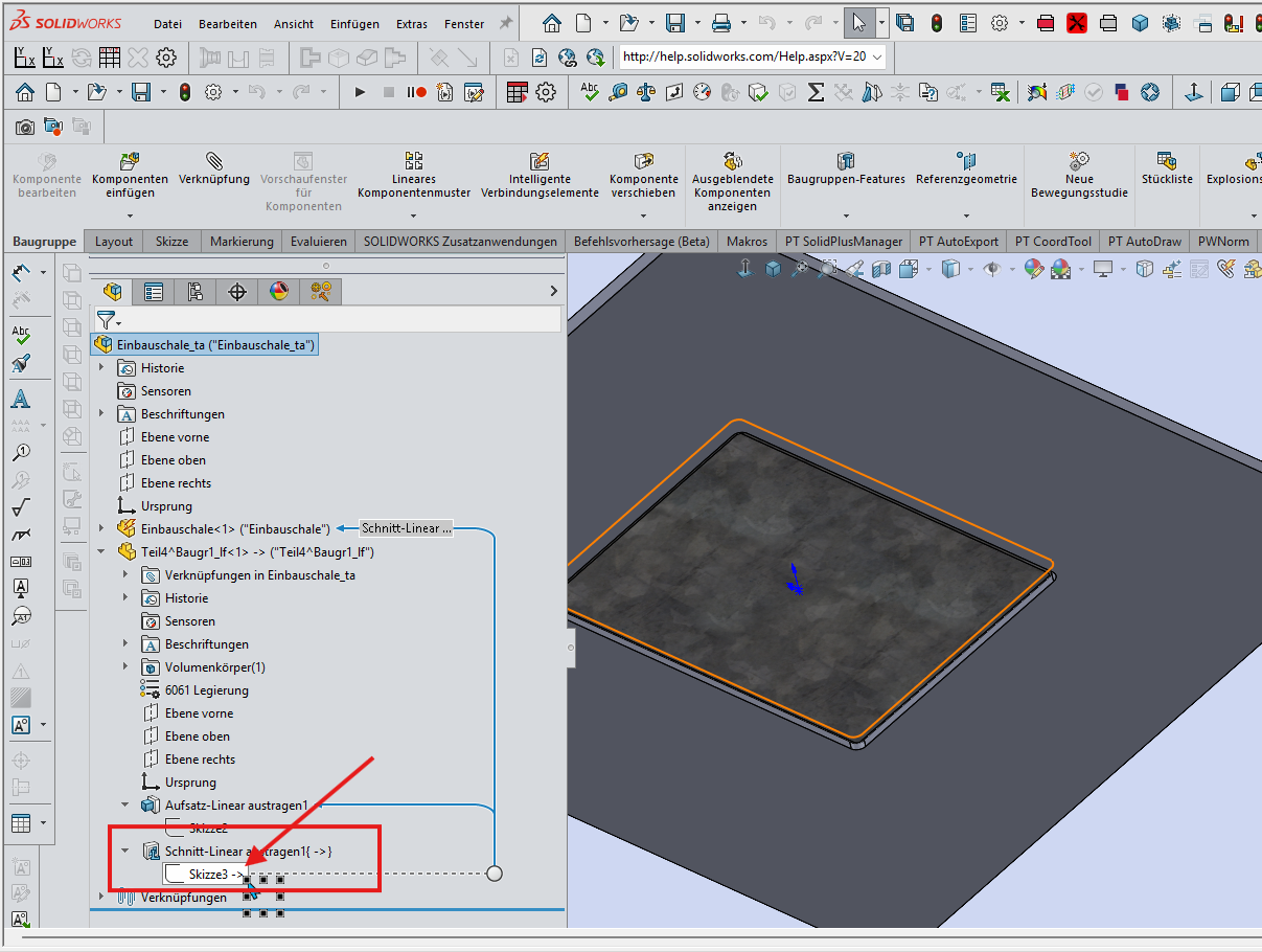

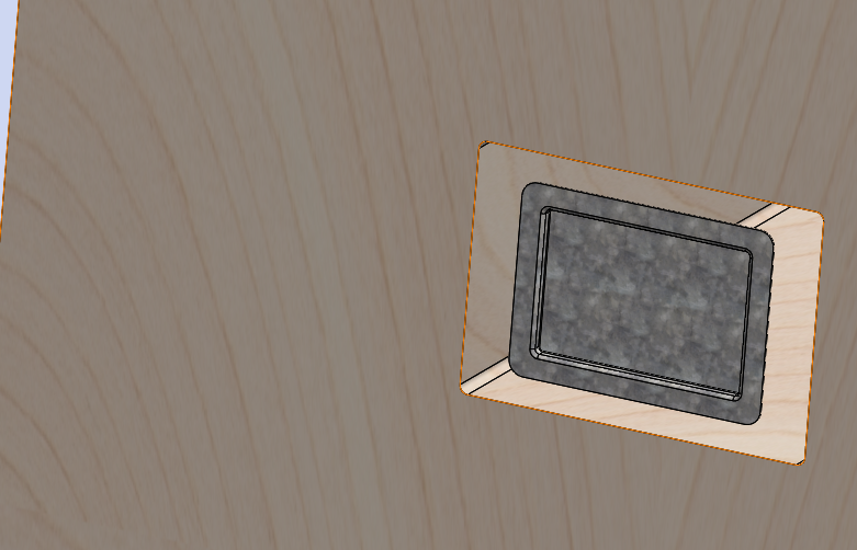

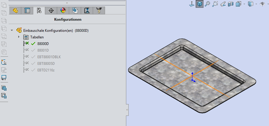

ich habe eine vielleicht etwas dumme Frage: Ich habe eine intelligente Einbauschale mit Konfigurationen für verschiedene Größen erstellt. Wenn diese in eine BG eingefügt wird, wird die Ausfräsung in der BG ja automatisch erstellt. Wenn ich diese Schale jedoch in eine andere Konfiguration schalte, wird die Ausfräsung in der BG nicht automatisch aktualisiert, sondern muss gelöscht und die Fläche neu ausgewählt werden. Geht das auch automatisch?

doch, das geht.
Aber dafür sollte die Kontur der Ausfräsung mit Referenzen zur Schale modelliert werden.
Dann sollte sie sich sowohl in der Größe, wie auch in der Position automatisch ändern.

Hallo Heiko,
vielen Dank für deine Antwort.
Leider sperren die Firewall das Windows-Video-Tool. Mit Solidworks klappt es auch nicht. Deswegen habe ich ein Bild angehängt. Die Ausfräsung ist mit Referenzen zur Schale modelliert, weshalb ich gerade etwas ratlos bin.
