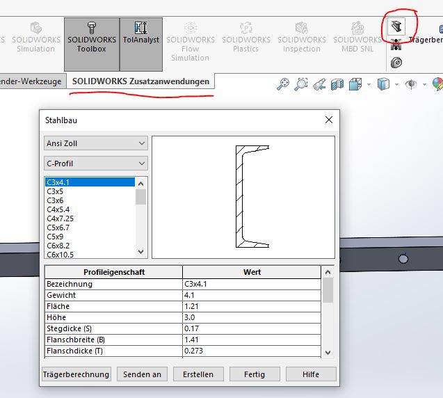

Wenn es nur um die Profile geht, dann hilft dir vielleicht schon diese Funktion im Bild.
