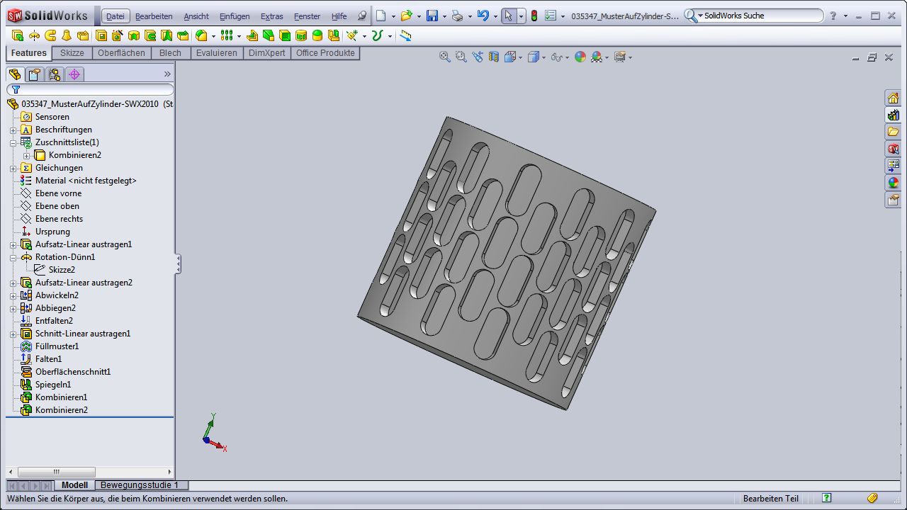

035347_MusterAufZylinder-SWX2010.SLDPRT
Hallo huber,
wenn Du SolidWorks 2019 (oder höher) zur Verfügung hast, kannst Du mit einem Bild auch Geometrie erzeugen: 3D Textur
Umwickeln
wäre eine weitere Möglichkeit. Dazu das Muster in der Skizze anlegen...
Noch eine weiter Möglichkeit: ein Blech mit Füllmuster, wie im Anhang dargestellt...
HTH,
Ralf

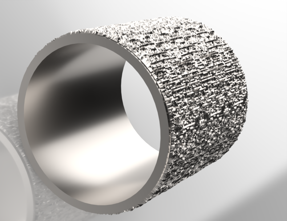

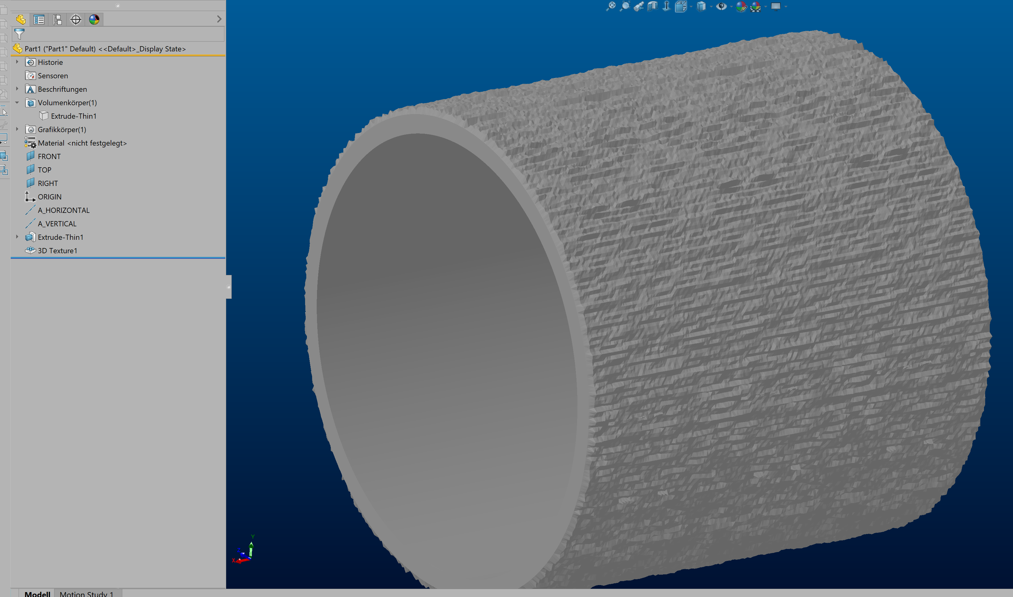

Hallo, ich weiß nicht ob du das mit der 3D Textur richtig kennst - das ist eine Textur die eine 3D Geometrie erstellt...somit ist das keine optische sondern eine geometrische Geschichte... https://help.solidworks.com/2026/german/SolidWorks/sldworks/c_3d_textures.htm?id=22.6.11
Ich hab mal einen Screenshot angehängt und auch ein Rendering... die Feinheit und Struktur kann man natürlich einstellen...
mfg magboehm

Man müsste auch noch mit einem Spline als Leitkurve arbeiten, da eine Handgravur ja nicht exakt gerade ist.
Glaube ich werde doch eine Textur nutzen...
