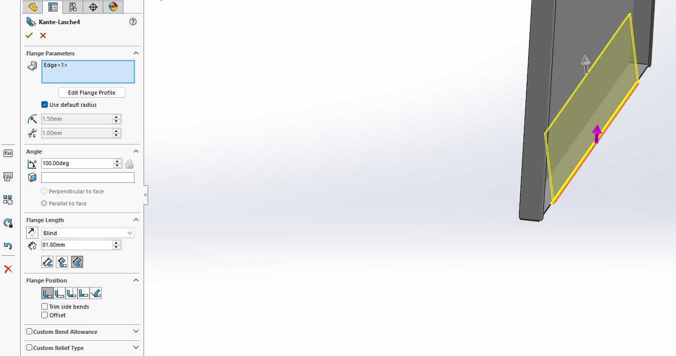

ich habe versucht, eine Lasche mit einem Winkel von 45° zu erstellen, bekomme von SWX aber die Meldung, dass der Winkel >=90° sein muss.
Ich steh wohl gerade auf der Leitung, kann mir da jemand weiterhelfen? Die 45° werden gar nicht angenommen, daher die 100° im Bild.

einfach mal geraten: Die Laschenposition-Option (Flange Position) ist ggf. ungünstig gewählt. Vielleicht liegt es daran?

So wie du die Laschenlänge messen möchtest, kann man das nur, wenn der Winkel 90° ist oder größer.
Den virtuellen Schnittpunkt kannst du immer bemaßen.
Bei der ganz rechten Laschenposition (Heikos Vermutung) passiert das gleiche, aber die hast du ja nicht gewählt ...

ja, Du hattest Recht - es lag daran, wie die Laschenlänge gemessen wird.
