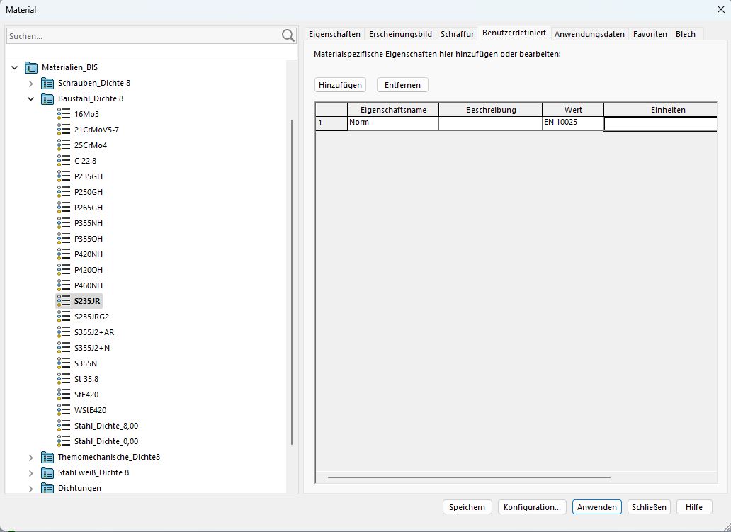

Hallo liebe SWX User,
Ich nutze Soldiworks 2025 Servicepack 5.0
Ich bin aktuell dabei eine Zuchnittsliste nach meiner "Stücklisten" Vorgabe zu erstellen.
Ich möchte dass in meiner Zuschnittsliste eine Spalte mit den Materialnormen hinterlegt wird.
Die Materialnorm hätte ich in den Benutzerdefinierten Eigenschaften beim Material Hinterlegt.
(Hier habe ich jetzt beim Material S235JR die Norm "EN 10025" hinterlegt)
Wie kann ich diesen Wert jetzt in meiner Zuschnittsliste anzeigen lassen ?
Ich bekome es nicht hin, dass die Benutzerdiefinerte Eigenschaft der Norm in der Zuschnittsliste angezeigt wird.
Vielen Dank im Voraus

Hallo Furkan
- Öffne das Schweissprofil
- Hinterleg das Material für dieses Profil (wenn das gleiche Profil aus verschiedenen Materialien bestehen kann, für jedes Material eine Vorlage)
- Hinterleg die gewünschte Eigenschaft für jede Konfiguration des Schweissprofils
Beim verwenden des Profils werden die Eigenschaften übergeben.

es wurde in der Vergangenheit schon diskutiert und gefahndet...
Diese Daten aus dem Material können nur per API weitergetragen werden.
Anstelle könntest du diese Eigenschaft in dem Profil hinterlegen, wie das Material selbst auch. Und eine Artikelnummer. Die werden dann in das Strukturbauteil und damit in die Zuschnittsliste weitergetragen.

Hallo Kollegen,
Danke für raschen Antworten.
Den Ansatz mit den hinterlegten Eigenschaften bei den Profilen hätte ich auch schon mal angedacht.
Aber dies geht ja dann nur bei den Profilen. Ich hätte dies auch gerne bei den Blechen oder anderen Volumenkörpern auch, da ja so eine Schweißkonstruktion nicht immer nur aus Profilen besteht und alle anderen möglichen Bauteile auch verbaut werden können.
Deswegen war auch mein Ansatz mit den Eigenschaften bei den Materialien.
So kann ich jedem X-beliebigen Zuschnittselement ein entsprechendes Material zuweisen und dieser hat dann gleich die das richtige Material mit der dazugehörigen Porduktnorm.
Materialdatenbank hätte ich dann so aufgebaut für Bleche, Träger etc. mit der entsprechenden Produktnorm.

Das verstehen wir sehr gut ... einzig geht es aber leider so nicht.

Original erstellt von Heiko Soehnholz:
Statt der Blechdicke eine eigene "Blech-Material-Bibliothek", bei der auch die Hinterlegung der Artikeldaten möglich ist, wäre eine feine Sache.
