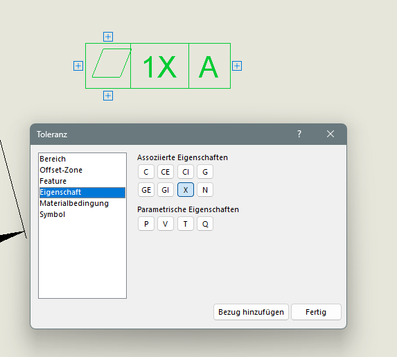

Wäre das etwas für dich? Habe es eben nur auf die schnelle im Geschäft mal geschaut, die Zahl bekomme ich auch nicht weg jedoch kann man mit Eigenschaften Buchstaben hinzufügen. Für dein Fall könnte dann sein 1X =... ?

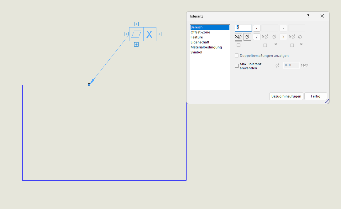

erstellt am: 26. Mrz. 2026 20:36    Editieren oder löschen Sie diesen Beitrag!  <-- editieren / zitieren -->   Antwort mit Zitat in Fett Antwort mit kursivem Zitat    Unities abgeben: 1 Unity (wenig hilfreich, aber dennoch)2 Unities3 Unities4 Unities5 Unities6 Unities7 Unities8 Unities9 Unities10 Unities Nur für konst06 10 Unities + Antwort hilfreich
SOLIDWORKS 2026 SP1.1 gerade getestet.
Funktioniert.

2026 lässt endlich wieder Freitext im Toleranzfeld zu.
Für 2022 bis 2025 funktioniert folgender Workaround:
Der "alte" GTOL-Editor ist nach wie vor in der Software enthalten. Er kommt dann zur Anwendung, wenn die automatische Konvertierung ins neue Format aufgrund von Inkompatibilitäten fehlschlägt. Alle alten Beschriftungen funktionieren daher noch.
Über das UI lässt sich allerdings keine GTOL mehr im alten Format erzeugen. Die gute Nachricht: per API geht es nach wie vor.
