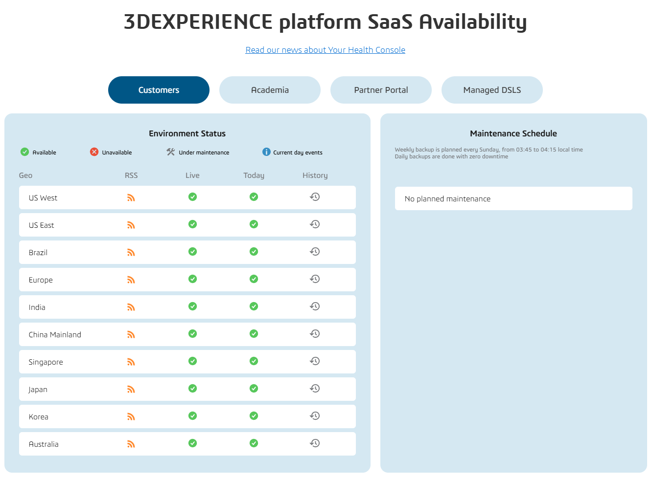

Noch kurz eine Info, wo die 3DXP Server von 3DS sind.
Es gibt aktuell 10 Standorte, einer davon ist Europa.
Mike
