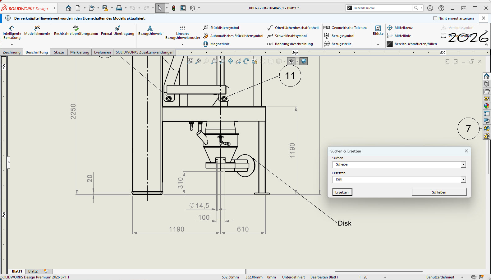

SolidWorks-Makro: erweitertes Suchen/Ersetzen in Zeichnungsnotizen
ich stelle hier mal wieder ein kleines SolidWorks-VBA-Makro ein.
Meine letzten Makros habe ich, glaube ich, vor rund 20 Jahren gepostet.
Das Makro erweitert das normale Suchen/Ersetzen in Zeichnungs-Beschriftungen bzw. Notizen um ein paar Dinge, die mir im Alltag gefehlt haben:
  • \n = Zeilenumbruch
  • \t = Tabulator
  • \\ = Backslash
  • Unterstützung für zusammengesetzte Notizen
  • History für Search/Replace
  • automatisches Vorbelegen des Replace-Textes
  • Sortierung der Suchbegriffe nach Verwendung
Beispiele für die Platzhalter:
  • Einzeiler in zwei Zeilen aufteilen:
    Code:
    Suchen:  Oberfläche lackieren
    Ersetzen: Oberfläche\nlackieren
  • Tabulator zwischen zwei Teilen einfügen:
    Code:
    Suchen:  Pos. 1
    Ersetzen: Pos.\t1
  • Echten Backslash im Text verwenden:
    Code:
    Suchen:  C:\Alt
    Ersetzen: C:\\Neu
  • Mehrzeiliger Standardtext:
    Code:
    Suchen:  TOL
    Ersetzen: Toleranz nach\nISO 2768-mH

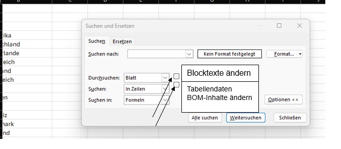

Wenn nach Deiner Erklärung das Ersetzen in Block und Tabelle umsetzbar ist, könnte ich mir vorstellen, das als Wahlschalter in Deine Makrooberfläche zu integrieren, siehe Bild.
Ich fände das toll mit dieser Nutzungserweiterung, wenn umsetzbar, kann ich nicht einschätzen.
Grüßle H.

Hallo Hartmut!
Wie ich schon sagte, technisch ist es möglich, aber ich würde es wegen Gefahren nicht machen.
Außerdem ist diese Funktionalität schon in SolidWorks eingebaut:
erreichbar unter Extras > Suchen/modifizieren > Beschriftung suchen und ersetzen.
Dort hast den komfortablen Zugriff auf fast alle Blöcke und Tabellen.
Mein Makro erweitert nur im Grunde genau das um einige Funktionen, die mir gefehlt haben - Ersetzen von mehrzeiligen Texten, Zuordnung von Suchtexten und Sortierung nach Häufigkeit.

Hallo Alexander!
Meine Tests Deiner beschriebenen Funktion geht zwar rein in die Tabellen, wenn man es anhakt, aber wenn ich alles anhake bleibt der Block trotzdem unbeachtet. Hier wird nicht ersetzt, schon gar nicht angezeigt/gefunden.
Aber Du hast Recht, mit diesen Funktionalitäten kommt man schon sehr weit.
