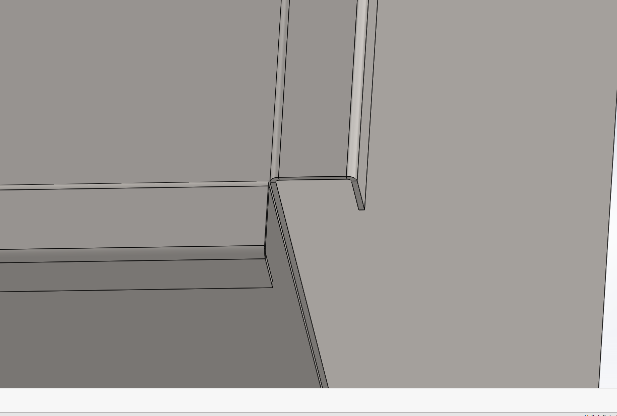

Hallo Zusammen,
ich stehe gerade vor einem kleinen Rätsel. Ich habe für ein Projekt zuhause einen Container gebastelt.
Jetzt würde ich gerne die Bleichteile so anpassen, dass die Ecken der Laschen auch mit 45° Kehrung geschlossen sind. Allerdings finde ich in der Baugruppe selber keine Funktion die dies ermöglicht.
Bleibt mir hier nur die Möglich jede Laschen Skizze anzupassen?
Eine Step-Datei und ein Bild habe ich beigefügt. Danke für eure Hilfe.

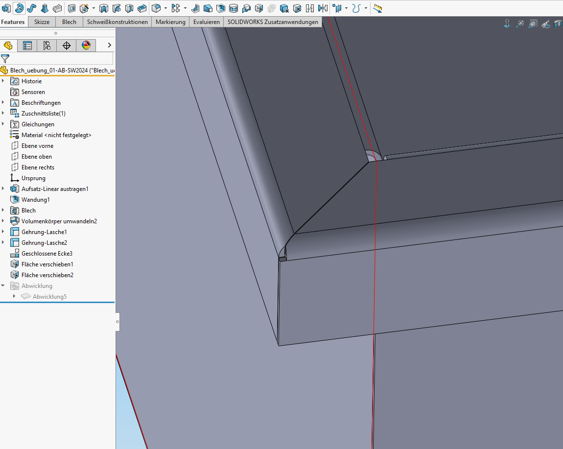

Blech_uebung_01-AB-SW2024.SLDPRT
auf die schnelle habe ich das gefunden.

erstellt am: 17. Mrz. 2026 10:22    Editieren oder löschen Sie diesen Beitrag!  <-- editieren / zitieren -->   Antwort mit Zitat in Fett Antwort mit kursivem Zitat    Unities abgeben: 1 Unity (wenig hilfreich, aber dennoch)2 Unities3 Unities4 Unities5 Unities6 Unities7 Unities8 Unities9 Unities10 Unities Nur für Kn0x3 10 Unities + Antwort hilfreich
Blech_uebung_02-AB-SW2024.SLDPRT
hab noch etwas besseres gefunden.

danke euch beiden für die schnellen Antworten. Im Einzelteil die Kanten schließen ist ja kein Thema. Dafür gibt es ja die Funktion geschlossene Ecken.
Ich habe allerdings 3 Bauteile in einer Baugruppe und hätte dies gerne dort sauber verschlossen, aber dann bleibt wohl nur die Bearbeitung der Skizzen.

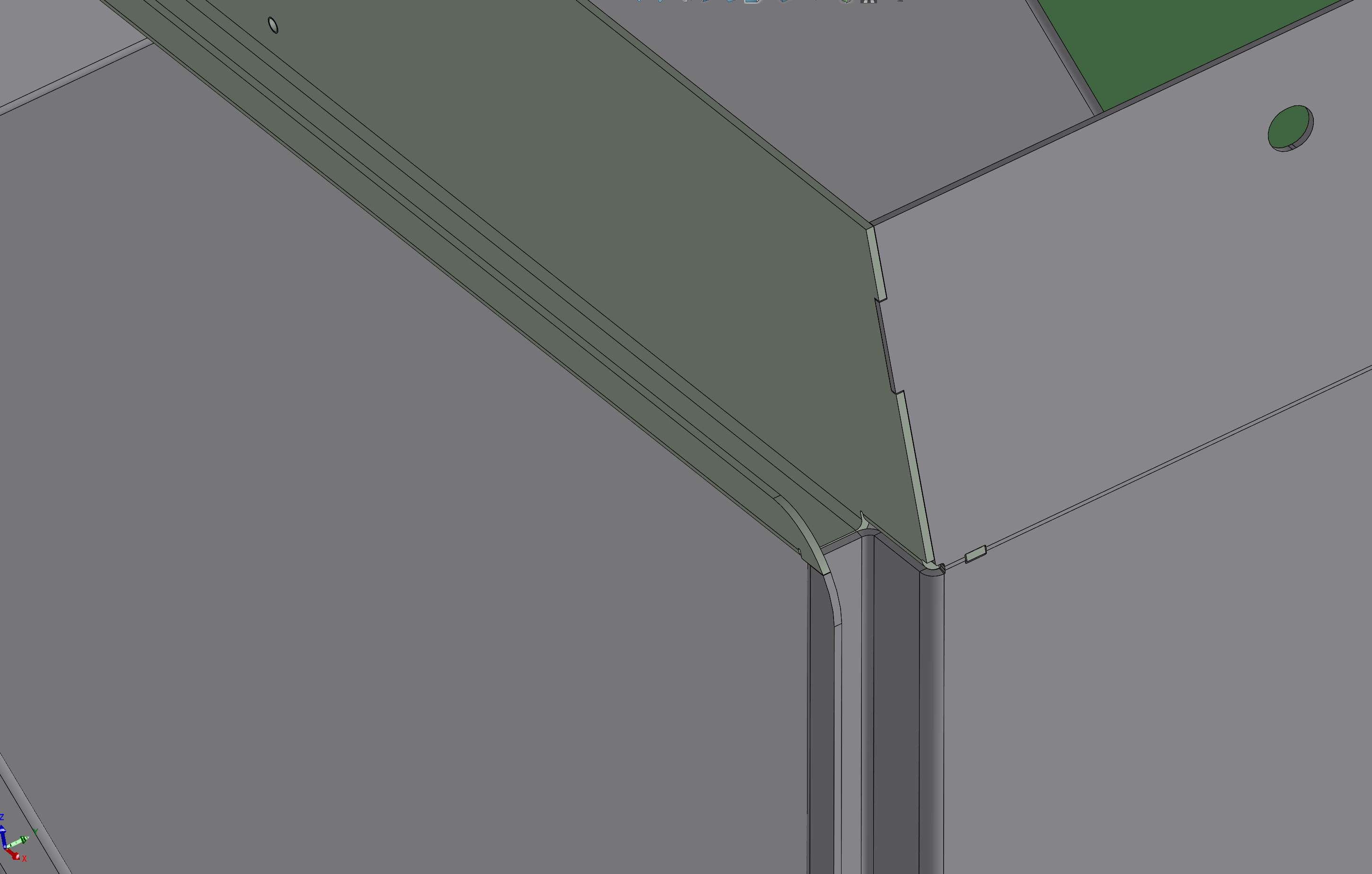

ich würde den Container ja nicht in der Baugruppe zeichnen sondern wenn nötig mit Multiparts - das erspart die externen Referenzen, spart unnötige Bauteile und verbessert die Performance.
Generell würde ich den Container als einem Blechteil und nur zur Hälfte zeichnen und dann spiegeln (ist ja Symmetrisch soweit ich sehe). Dann könnte man diesen mit Konfigurationen (von mir aus auch mit Excel) in allen Größenvarianten machen und hat so gut wie keinen Pflegeaufwand.
Kann der Container aus fertigungstechnischen Gründen nicht aus einem einzigen Blechteilproduziert werden und man hat gerne lange Schweißnähte auf der Unterseite, dann würde ich ihn trotzdem zuerst aus einem Teil zeichnen und dann später in 2 Teile aufsplitten - das macht die Gehrungserstellung einfacher da das Feature "Geschlossene Ecke" nur für gleiche Körper zur Verfügung steht. Verwendet man dann auch noch Zunge / Schlitz dann freut sich die Fertigung 3fach und man ist der neue Held in der Konstruktion für Blechteile.... (siehe Screenshot).
