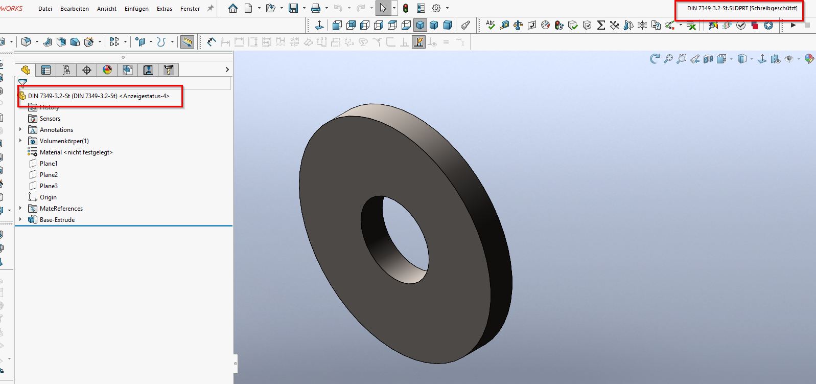

Ich würde gerne am Beispiel der Scheibe  den Namen des zu erzeugenden Parts grundsätzlich anpassen.
Ich verstehe aktuell aber nicht den Zusammenhang.

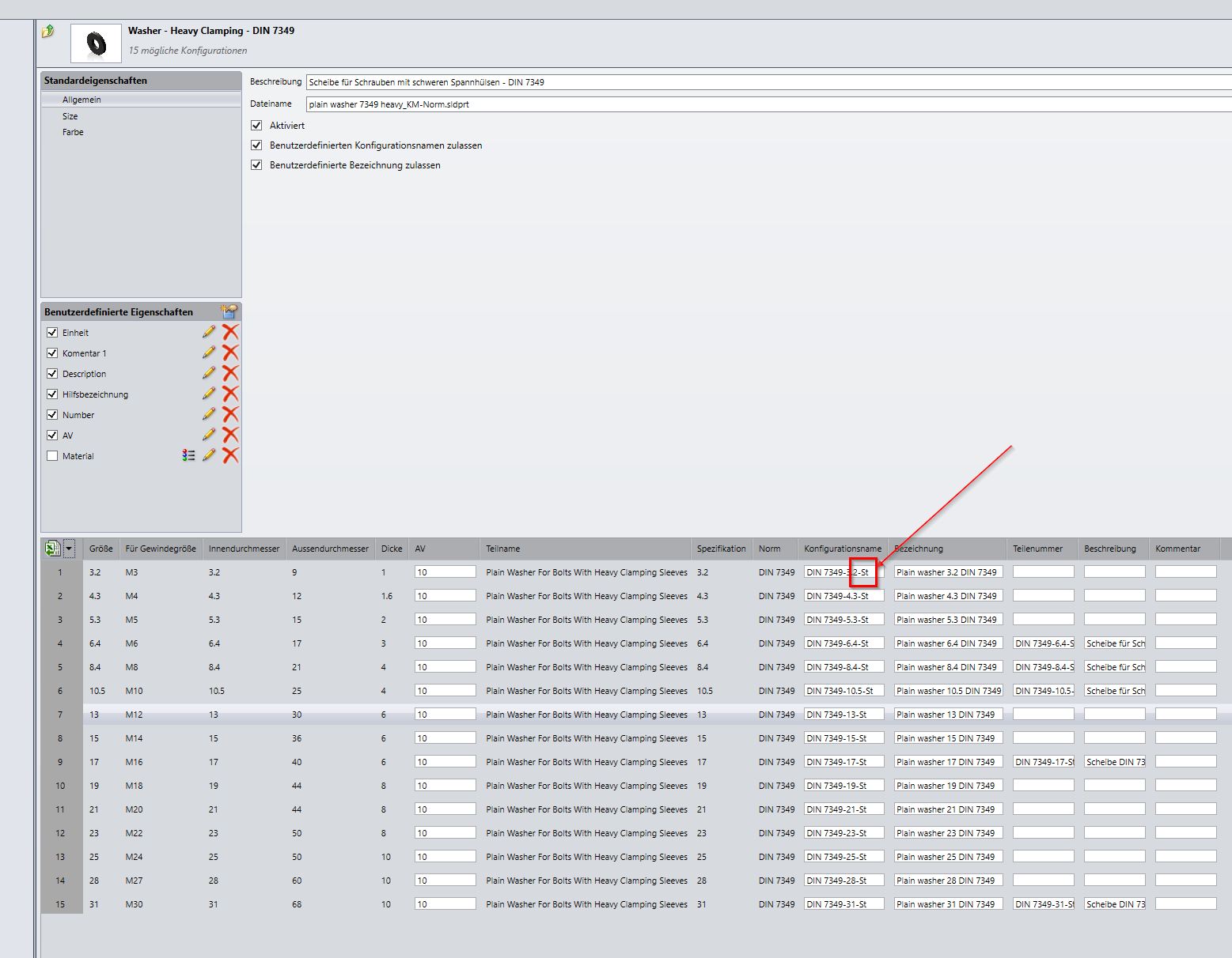

Ich hab die Toolbox so eingestellt das wir Einzelzteile erzeugen (copied parts)
Woher kommen denn diese Bezeichnungen in der Toolboxmaske, gibt es eine Datei wo man diese Angaben findet und direkt anpassen kann, oder ist das verboten.
Was hier in der Spalte Konfigurationsname steht z.B. DIN 7349-3,.2-ST ergibt den Dateinamen. die Ersten sind die Abmessungen. Was ist aber mit dem Rest der Spalten. Für was werden diese genutzt und wo kommen diese Infos her und darf ich den Inhalt anpassen? Mein Ziel ist eine auf unsere Leseart angepasste Datei bzw. Feature-namen zu erzeugen.

Hallo Rainer,
die Information "DIN 7349...." wird anhand der vorgaben in der Datenbank swbrowser.sldedb generiert, auf die kann man aber meines Wissens nach nicht zugreifen um diese zu bearbeiten.

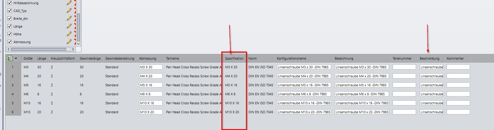

Wie komme ich an den Inhalt der Toolbox Variablen Spezifikation siehe Bild in die Benutzereigenschaft meines erzeugten Toolbox parts.
Ich hab mir in der Testphase jetzt mit einer Hilsvariablen "Abmessung" beholfen.
Komischerweise wird der Inhalt des Feldes Beschreibung immer automatisch mit erzeugt ohne das ich wissentlich was eingestellt habe.

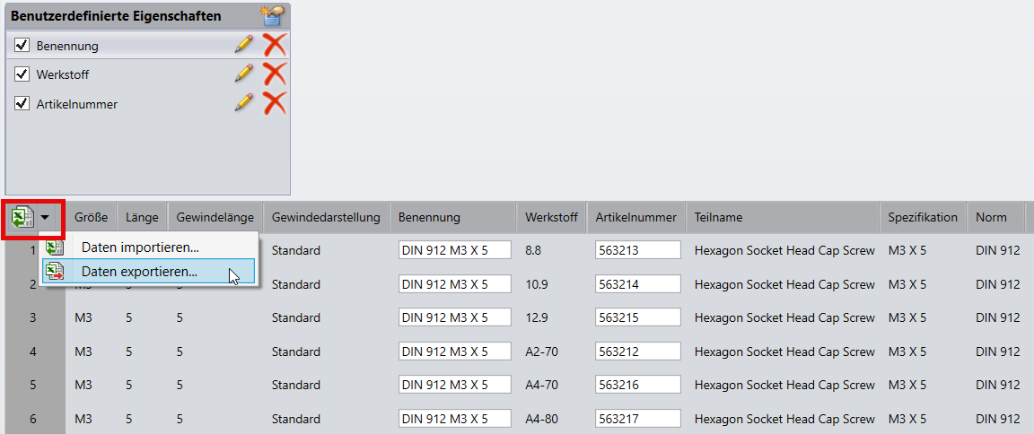

Hallo Brainer,
zunächst würde ich unter "Benutzerdefinierten Eigenschaften" all die Eigenschaften definieren, die Du benötigst.
Vorsicht bei dem Begriff "BESCHREIBUNG". Dieser wird intern von SW benutzt (DESCRIPTION).
Hier kann es zu Problemen kommen.
Dann würde ich im oberen Bereich bei allen Größen und Varianten, die Du nicht benötigst den Haken entfernen, um möglichst wenig Konfigurationen / Teile zu bekommen.

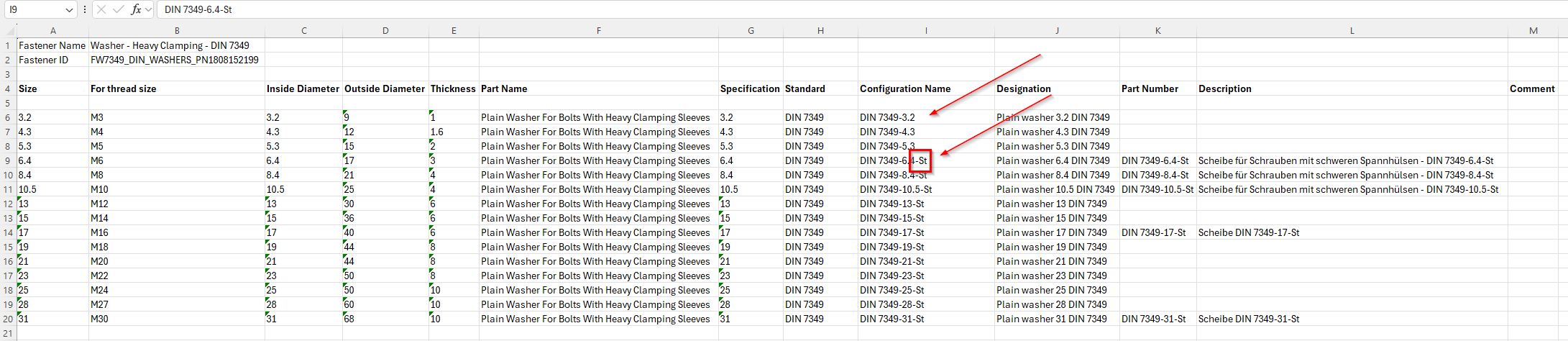

Danach kannst Du den Inhalt der gezeigten Tabelle als Excel Datei exportieren (siehe Bild).
Im Excel kannst Du nun die neuen Spalten mit typischen Excel-Funktionen (z.B. Verketten) zusammensetzen.
Danach speichern und schließen.
Nun die Tabelle wieder in die Toolbox importieren und alle Daten sind aufgefüllt.
Grüße Marco
