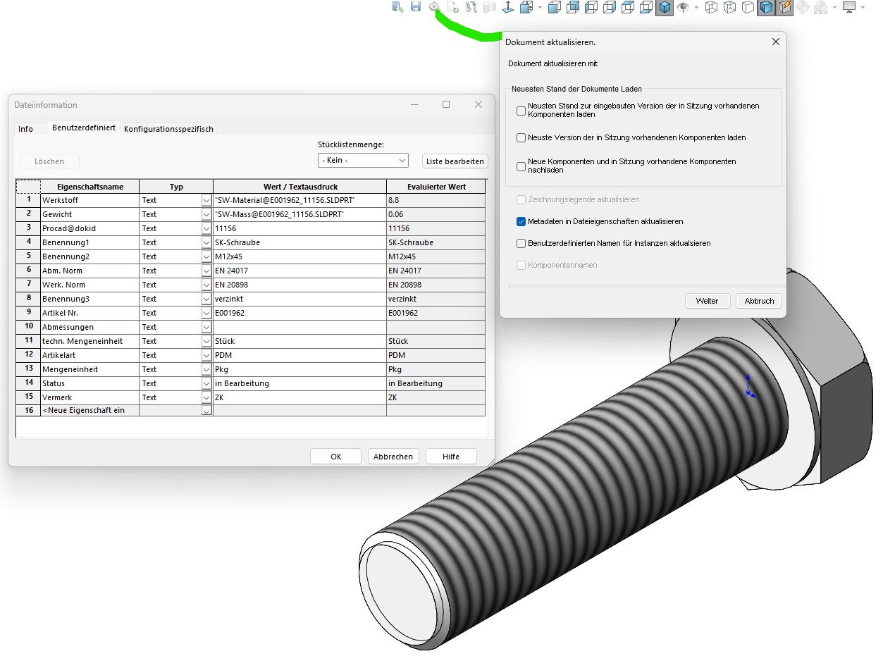

Hallo an alle,
Wir nutzen ein eigenes PDM Sytem (Pro.File) welches auch unsere gesamten Normteile usw. benennt und verwaltet, sprich die Dateiinformation beim erstmaligen abspeichern im 3D Teil ablegt.
Wenn wir aber im PDM den Text ändern muss im SW bei diesem Teil diese Änderung immer manuell aktualisiert und gespeichert werden um diese Änderung eben in dieser SW Datei zu haben.
Gibt es da eine Möglichkeit diesen Prozess zu automatisieren, zB.das ich alle Dateien die ich ändern will in einen Ornder lege, diese dann geöffnet-Metadaten aktualisiert-gespeichern werden.
lg chris

was ich gefunden habe wäre im SW Taskplaner "benutzerdef. Tasks".
In diesem könnte man ein eigenes Makro nutzen.
Leider bin ich ein kompletter Laie bez. Makros.
Gibt es hier ev. jemanden der mir da behilflich sein könnte.
lg chris

meine momentane Idee wäre:
Wir haben bereits jetzt ein Tool mit dem wir alle besagten SW-Teile vom PDM System in einen eigenen Ordner ablegen und wieder einspielen können.
Die manuellen Aktualisierungsbefehle von Pro.File sind ja bereits im SW integriert. Mit diesem SW Taskplaner und einem speziellen Makro müssten diese besagten Befehle eben ausgeführt werden.
ktmsdr

Stimmt, ist bei uns eigentlich auch so. Nur wir hätten gerne das immer das Aktuelle dauerhaft in der Datei drin steht. Beim Pro.File laden ist es ja nur temporär.

Wenn die geänderten Metadaten dauerhaft im Modell gespeichert werden sollen, dann bleibt doch nur das Modell zu aktualisieren. Einen anderen Weg sehe ich da nicht (wenn ich Dein Problem richtig verstanden habe). Und damit man das nicht einzeln machen muss, habe ich mal folgenden Weg beschritten:
Eine leere Dummy-Baugruppe aus SolidWorks in PRO.FILE speichern. Dann alle Einzelteile, die geändert werden sollen, in die Baugruppe laden. Beim Laden werden die Metadaten ja automatisch aus PRO.FILE aktualisiert. Dann die Baugruppe mit den Einzelteilen abspeichern (mit Sonderrechten sonst muss man bei freigegebenen Modellen ja eine Revision machen).
Damit ist das relativ einfach umsetzbar.
Gruß Stefan
[/B][/QUOTE]
Dass habe ich mir auch schon gedacht, nur bei 4000 Teilen sehr sehr aufwendig und für die Zukunft auch nicht ideal.
Ja, das ist aber auch die Anzahl der Teile schuld. Das Vorgehen an sich ist schon relativ einfach. Kann leider nicht erkennen welche Version Du von PRO.FILE verwendest. Es kann sein, dass die neueren Versionen da den Generic Job Server nutzen können. Ich meine ich hätte mal so was gehört ....
